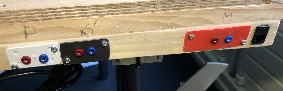

Hoofdschakelaar van het geheel met twee auto zekeringen in de 12V en 20V circuit. (Tip uit nProject)
de twee schakelende voedingen
Hier zou de Z21 moeten komen. Doch die heeft geen gaatjes om te bevestigen. In de lucht hangen is ook geen oplossing. Hier moet ik dus een oplossing voor vinden om de Z21 onderaan de tafel te kunnen hangen?
Hetzelfde voor de Raspberry, Kb + muis. Hier moet ik ook iets vinden om het uitklapbaar te maken zodanig dat ik wel vaste bedrading kan gebruiken.

Ik heb met de huidige baan die ik bouw een bakje gemaakt in de zijwand van het frame. Ik schuif daar de Z21 in en die klemt zo vast.
Bediening zit dan in de zijkant van de baan.

Niet als negatieve feedback bedoeld:
Ik zou wel een plexiglas (of iets dergelijks) afdekplaatje monteren zodat de 230 volt contacten afgeschermd zijn en aanraking wordt voorkomen.
Ik blijf je verslag volgen. Veel plezier met bouwen.

Het komt allemaal goed.
Over de contacten aan de voedingen komt een plastic plaatje.
De amp stekkers aan de filter/zekering aan-uit komt later nog krimpkous. Ik wou nu even gewoon uittesten of dit gedeelte van de voeding al werkte..
Over het geheel komt later een plexiplaat met gaatjes, voor de broodnodige verluchting.
Voortbouwend op jouw idee van een bakje.
De ventilatie gaten zijn allemaal open en de Z21 kan er niet uitschuiven. Open ruimte is daarvoor te klein en indien aangesloten houden de draden hem ook tegen.
Nu naar de constructie van de afneembare console voor de raspberry en zijn 10" scherm.

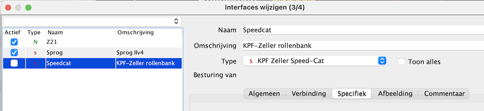

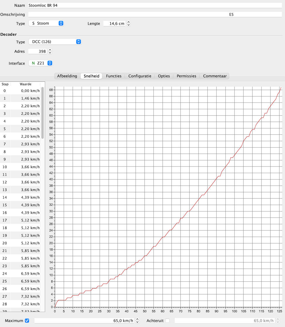

Tijdens de snelheidsmetingen in Train van mijn locomotieven kwam ik wel een heel klein probleempje tegen.
Mijn programmeerspoor is maar 1600 mm. lang, met een middensectie van 200mm. rest dus aan beide kanten een uitloop van +/- 680 mm.
Met loco's met hoge snelheden is die uitloop niet lang genoeg. Gevolg, daardoor botsen de loc's tegen de stootkussens. Nu had ik er twee stootkussens van Peco opgezet, maar die waren op 1-2-3 weer uit elkaar.
Vandaag dus maar 'bots' bestendige stootblokken gemaakt uit plexiglas die je ook met een schroefje op de tafel kan vastschroeven.
Ze nu nog een kleurtje geven , zo'n kale plexi is 'het' ook niet !

Wat ik wil doen is nu een snelheidsmeting in iTrain. en dit is op dit moment het bedrade spoorgedeelte.

Gewoon iTrain gestart. Snelheidsmeting gestart. Een lokje gekozen dat vroeger al reed.
Op het spoor gezet, en iTrain een snelheid-range aangevinkt en start âŠ.
En dat treintje reed. En de bezetmelders in iTrain werden licht rood.
dan kan ik nu het volgende probleem aanpakkken.
Enkele CV waarden in twee loc's veranderen via iTrian. dat werkt nu ook nog niet wegens ????

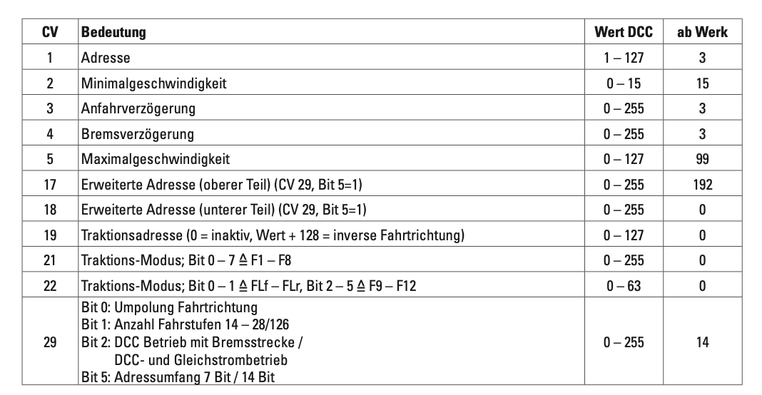

Ik ben klaar met het inlezen van alle CV âs van mijn locâs en ze ook voorzien van een eigen adres.
Doch één loc had wel eigenaardige CV waarden.
Voor ik ze ga overschrijven vanuit programmeer-spoor. post ik hier even wat ik vond.
Hopelijk kan iemand mij die eigenaardig waardes verklaren.
CV Description Fact. Now(Read)
1 Address. 3 68
2 Min. speed 1 45
3 Acceleration delay 2 45
4 Braking delay 1 45
5 Max. speed 1 45
8 Manufact. ID 145 233
17 Extended address. 192 236
18 Extended address. 128 172
28 Railcom 3 47
29 DCC 14 58
66 Forward trim 0 44
95 Backward trim 0 44
betekend dit dat de decoder defect is??

Ik zou zeker DecoderPro gaan installeren op je Raspberry PI hiervoor.
Werkt prima naast rocrail en ik verwacht dus ook naast itrain.
Daarmee kan je een lok uitlezen zonder veel handwerk.
Zie ook
https://www.jmri.org/help/en/html/apps/ ... ndex.shtml
Of de waardes zinvol zijn is erg lastig in te schatten zonder meer details.

Het lezen van CV8 geeft je info over de fabrikant van de decoder. De waarde 145 die je leest staat voor Zimo. En Zimo's kun je resetten door waarde 8 schrijven in CV8.

Ik ben bang dat je de materie nog niet helemaal door hebt. Dat bedoel ik niet onaardig maar da's wat ik lees.
CV8 kun je niet beschrijven waardoor de waarde verandert en als je uitleest lees je altijd hetzelfde, ook na een reset. Verder zie ik in de tabel die je post dat CV1 de waarde 3 heeft, het DCC adres is dus 3.
Ben en blijf een beginner. ben sinds 2 weken eindelijk wat electrische draden aan het trekken en probeer voor de eerste keer ,na 5 jaar, een loc te laten rijden. En ik probeer te begrijpen wat men zo overal al verteld op verschillende fora.
Ben Spoorman schreef: 21 apr 2025, 13:18
neen de waarde theoretisch is 3 komt van de standaard instelling van Flm.
maar ik lees, via iTrain, totaal andere waarden nmlCV1= 68. en veel van die 45 ,47, waarden met CV8 = 233
Ofwel is mijn decoder defect( kan en daarom lees ik iets wat geen steek houd; en daarom kan ik het ook niet overschrijven.
ofwel is er iets dat niet werkt . kan enkel op knopje lezen of schrijven drukken in iTrain.
En kan het enkel maar vragen via deze fora om hulp.
Re: Erik's baantje van 165 x 85
Geplaatst: 21 apr 2025, 16:32
door Ben Spoorman
Oké, dan heb ik de tabel verkeerd begrepen. En dan is de waarde van CV29 dus 58 wat betekent dat de decoder naar het lange adres van CV17 en 18 luistert.
Maak CV29 maar eens waarde 14, dan luistert je lok naar het adres van CV1. En dat kan je dan veranderen naar believen.

druk 'Schrijven' in.
zie groene pijl.
zie 'VID= #8 staan in veld van CV8
sluit Pop-up programming.
Start terug popup programming.
Selecteer loc = BR24
zet vink op programmeerspoor
selecteer veld CV1
druk op lezen.
en er blijft CV1 = 68 staan en al die andere waarden.
en dus is de decoder niet gereset . Dan zou er cv1 = 3 moeten staan
Ik denk dat decoder defect is.

Daar kwam ik het idee tegen van een DCC voltmeter. Kon niet aan de verleiding weerstaan om ook iets snel in elkaar te flansen.
Ineens de uitgang maar voorzien van wat draad en banaanstekkers. De pinnen aan de ingang staan 9 mm. uit elkaar, kan je het zo op een spoor zetten.
Dit is het resultaat:
DC ingang op Z21 = 20.03 V. rechtstreeks op V meter
DCC uitgang op de Z21 = 16.55 V. met dit voorzet app.
Willekeurig op een aantal rails heb ik ook 16.55 V ( wel zonder dat er één loc reed.)

Dan aansluiten aan de gedemonteerde ESU. Daar met de knopjes de juiste instelwaarden kiezen.
A) geluk dat ik vroeger de trackspanning etc. naar buiten heb gebracht.
Moet ik niet telkens de kastdeur opheffen, dichtdoen, draadjes verbinden, kastdeur terug neerlaten.( Pfff dat begint te wegen al dat hout voor een paar spoortjes)
B) Nu kan ik eenvoudig de wissel bekijken, terwijl ik een waarde invul in de ESU.
Wat mij wel opvalt is dat met de montage methode die ik nu gebruikt heb ik veel betere besturing heb van de servo. Een puls op de knopjes geeft nauwelijks merkbare uitslag. Je kan dus met deze montage methode van de servoâs veel beter regelen wanneer de tongen met iets druk op de spoorstaaf liggen.
C) nadeel van dit alles; ik moet wissel/wissel werken en steeds die tafel opheffen, dichtdoen, ( dat weegt al wel enkel Kg. , draadjes merken, ander draadjes aansluiten, tafel neerlaten, kijken welke servo ik nu hebâŠenzâŠ
D) Nu ik weet hoe, zie ik ertegen op dat ik dit nog eens moet herhalen voor de twee wissel die nog moeten komen in het 2e verdiep.

Ook al een lokje wat omlopen laten doen. Dat doet mij denken dat ik eens ergens gelezen had dat je best een nieuwe loc wat laat rondjes rijden, kwestie van de koolborstels ( als ze er zijn) in te lopen, doch hoelang moet je zo'n locje laten rijden, 15 min? 30 min ? is dat nodig ?
Is het nu beter van eerst in te rijden en dan de snelheids instellingen te doen ( CV3-4 etc..). of omgekeerd?

Eerste loc inregelen met cv en eenvoudige speed test via iTrain = OK
Dan nam ik de tweed loc
Minitrix - 16146 - E41 loc.
Verander de CV 2 van 15 naar 5 ( loc met geluid)
CV3 van 3 naar 0
CV4 van 3 naar 0
CV5 stond op 99 ; liet het even zo
Doe in iTrain een snelheid meting zowel AV als AR en krijg 171 km/h
Vermits de loc zogezegd maar 120 KM/hr doet in werkelijkheid
Breng de CV5 van 99 naar 80 . ( wegschrijven en lezen op prog. Spoor)
Doe terug snelheid meting en krijg weer 171 km/h.
Ooit had ik een Prof die zei; âals je veranderingen doet, doet het dan drastisch, dan zie je het verschil !â
Hem gedachtig verander ik CV5 naar 20.
Doe weer snelheidsmeting en krijg nog altijd 171 km/hr in iTrain⊠geen verandering ???
Wat doe ik verkeerd ???
Zoveel CV waarden staan er niet in de handleiding ( 1-2-3-4-5-17-18-19-21-22-29)

Als je lok ingesteld staat op curve i.p.v. CV5 en CV6 dan heeft aanpassen geen zin.
Dat zou een mogelijke verklaring kunnen zijn. Maar daar kan ik geen info over vinden in de manual dus dat lijkt me zeer onwaarschijnlijk.
Uit de manual haal ik niet wat CV21 en CV22 nu precies doen. Maar dat zou relevant kunnen zijn.
De manual heb ik gevonden op
https://www.trix.de/en/products/details/article/16146 onder de sectie downloads.

dit heb ik gevonden over die CV21 & CV22.
"Consist Address Active for F1-F8 , CV-21, Optional,
Consist Address Active for FL-F9-F12, CV-22, Optional
Defines for functions F1 â F8 whether the function is controlled by the consist address. For each Bit a value of "1" indicates that the function will respond to instructions addressed to the consist address. A value of "0" indicates that the function will only respond to instructions addressed to the locomotive address. F1 is indicated by bit 0. F8 by bit 7.
© DCCWIKI.COM"
Is volkomen "latijn" voor mij, begrijp allen dat het een optionele CV is. Veronderstel dat dit niets te maken heeft met het fenomeen dat ik de snelheid niet kan inregelen.

Consist is bedoeld om meerdere loks als één lok te laten rijden. Die combinatie zie je in Nederland niet veel. Allleenmet een Traxx voor en achter over de HSL lijn omdat ze blijkbaar een stuurstand niet compatible kregen met de Traxx loc. (Rust geen zegen op die HSL lijn in Nederland.)

Ik heb aan mijn treintafel een paar stekkeraansluitingen gemaakt:
- P voor programmeerspoor dat met de Z21 is verbonden
- M (Main) met daarop het DCC signaal afgetakt van de rails
- S (SPROG) om met DecoderPro een decoder te programmeren
Als ik een decoder wil configureren sluit ik een meter rails hierop aan om daar de loc of wagon op te zetten.

De KPF-Zeller rollenbank kun je met een
Speedcat aansluiten; dat apparaatje wordt ondersteund door iTrain.
Ik sluit de rollenbank aan op het DCC signaal van mijn baan en kan zo makkelijk in iTrain een loc inmeten.

Mijn meeste locs rijden alleen vooruit en kunnen prima af met een meting in één richting, ook als die loc soms langzaam achteruit rangeert. Hier een voorbeeld:
- Snelheidsmetingen.png (199.73 KiB) 28603 keer bekeken

Ho. Maar dat heb ik al sinds ik de kast gemaakt heb.
Bovenste is uitgang track spoor van de Z21
Middelste is uitgang programmeerspoor van de Z21
Onderste is de 12V voeding voor ⊠o.a. de Sprog3
Hier hoe ver de loc als gesprongen is. Ik ben begonnen aan het inlezen van de CV aan de plaats waar mijn vinger is. Moet nu nog 5 min. CVâs inlezen.
Ondanks det het weer eens eenmalige uitgaven zijn.
( moet uiteindelijk maar 9 locjes inregelen) , je hebt mij overtuigd, ik ga die rollenbak dan toch maar bestellen. Baat het uiteindelijk niet, het schaad ook niet en je hebt het tenslotte in de kast liggen voor ????

Vraag: wat doe ik verkeerd. Moet ik de snelheid via andere CVâs regelen. Doch die staan niet in de handleiding die bij de loc zit.
Geplaatst: 15 dec 2025, 16:44
door captainc
Erik,
Ik heb geen ervaring met CV's wijzigen met iTrain: ik gebruik daar een SPROG voor met
DecoderPro (gratis). Tegen de tabbladen met gebruikersvriendelijke UI om de specifieke mogelijkheden van een loc in te stellen kan één recht-voor-zijn-raap CV lijst echt niet op.
DecoderPro kun je ook met je Z21 gebruiken.
Als het instellen van CV5 geen wijzigingen tot gevolg heeft, lijkt het of die 3 decoders ĂŒberhaupt zich niet laten wijzigen oftewel dat programmeren vanuit iTrain niet werkt. Heb je al eens gekeken via het Maintenance tool van de Z21 of de centrale zo'n decoder wel kan lezen en/of schrijven? En hoe je een decoder naar fabrieksinstellingen reset verschilt soms, maar ik verwacht dat in een handleiding wordt beschreven.
'Moet ik de snelheid via andere CVâs regelen.': neen, daar heb ik nog niet eerder van gehoord. Het lijkt er eerder op dat ook al denk je dat je iets wegschrijft, die waarde niet wordt opgeslagen.
EDIT: de handleiding van de E41 geeft het ook keurig aan:
- E41-Minitrix16146.png (107.55 KiB) 18436 keer bekeken
Een vraag: waarom stel je CV2 in? Zijn het locs waar (andere) decoders in zijn gebouwd? De waarde 'af fabriek' kom ik meestal niet aan: het is de minimale snelheid van een loc bij decoderstap 1 en tenzij kruipen niet wil, kom ik daar niet aan.
