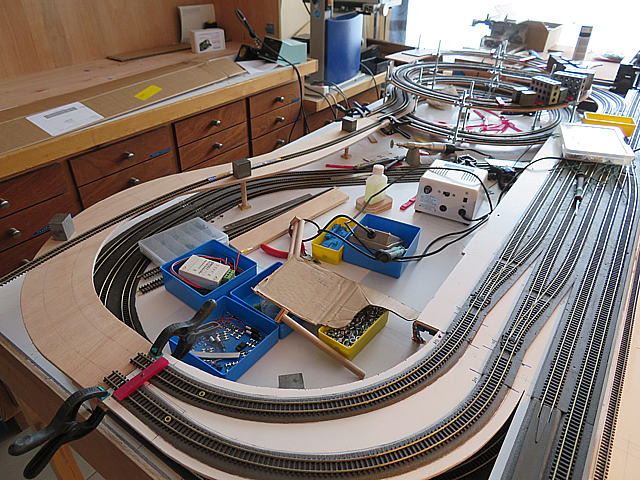

Wel nog een warboel, helemaal niet opgeruimd.
Doch het tweede deel van de helix ligt er bijna. Je ziet de gewichtjes om de rails op hun plaats te houden terwijl de lijm droogt. Vooraan, links, heb ik het ontbrekende stukje spoor ook gemaakt. Ook daar wachten op drogen lijm voor ik isolatie en rails kan leggen.

Nog meer werk verzet. De rails op de tweede laag liggen. Ben aan het houtwerk bezig voor de derde laag= keerlus & omloop.
Daar ook een vraagje= advies. Ik begin op een hoogte van 150 mm t.o.v. de bodemplaat. Hou ik nu die keerkring horizontaal? Laat ik hem delen? Laat ik hem stijgen?

Andere vraag. In een helix heb je van die draadstangen. Natuurlijk altijd een beetje langer dan wat moet zijn, maar nu de helix definitief op hoogte is.
Wat doen jullie ?? afzagen; afslijpen ? of lekker laten zitten? Het is een technische baan er komt voorlopig geen landschap nog enige scenery.

De servo arm blijft ook prima zitten zonder schroefje hoor.
De keerlus maak je daar waar je wilt.
En je stangen zaag of slijp je af. Het zijn gevaarlijke dingen waar je je aan kunt verwonden.
@ben: Ga toch proberen of ik één of andere wijze ik ze erin krijg die rot schroefjes.
draadstangen zijn ondertussen weg. Ideaal is een slijpschijf ervoor en je baan goed afdekken.
