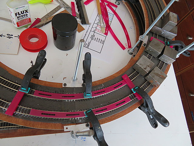

Terwijl een en ander staat te drogen. N.m.l de steunen voor de spoorbanen = hoogte instelling, even een kitje van Metcalfe = tunnelingang in elkaar geknutseld.
Ik hou wel van dat karton-papier . Het geeft toch zo geen "Plastic" gevoel en uitzicht. ;)

na het lezen van deze site:
http://www.muellerbahn.de/counter/hompa ... metrie.pdf
Mits "googgle translate" werd het verstaanbaar. :D Vandaag even een setje plooimalletjes gemaakt. Dat maakt later, het leggen lijmen, van die tussenstukjes gemakkelijker. Alles blijft mooi in de vorm tot de lijm is uitgehard.

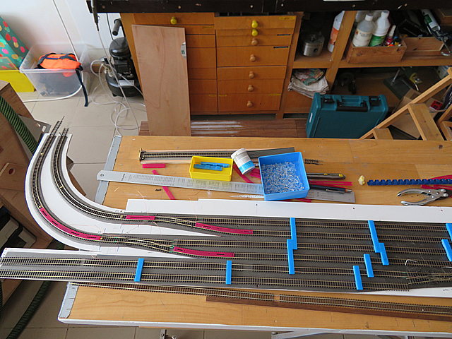

een hele tijd weer niks aan die baan gedaan.
Wel wat worstelen met 'Raspian' & 'Raspberry' & 'iTrain' & 'UH-servo decoders'
Toch eens een poging gedaan om wat van die isolatie rail-bedding te leggen.
Wat dom dat ik eerst internet heb gevolgd met zijn 1001 raadgevingen en dan de hart op hart afstand van 28 mm. heb gekozen. (beginnersfout zal ik maar zeggen) Het feit dat die foam ondergrond ook op 18 mm breed was heeft daar ook wel een rol ingespeeld.
Op die gegevens had ik ook heel de ondergrond gezaagd, om dan toch te ontdekken dat je bij veel wissels 11,5 mm. rail stuk moet gaan tussen zetten.( Peco 55 van 26.7mm. naar 28 mm.)
Moeilijk gaat ook zeggen, ze soms hier in het Antwerpse, er is nu geen weg terug.
Dat word veel stukjes rail van 11,5 mm. zagen. Voordeel is wel dat ik aan één kant ineens rail-klemmen kan solderen. De andere kant is ook meestal ook een wissel , dus daar kan ik ook gewoon de rail-klem solderen of anders is het twee isolatieklemmen.
Als 79 jr en hellemaal een beginner, nooit iets met treintjes gehad, mis ik wel wat begeleiding. Internet is leuk, maar als je 3 artikels leest over treinbanen en vooral over het 'hoe' heb je wel drie verschillende meningen. Dta help een mens ook niet voorruit.
maar goed leggen van de railbedding.
en afgewerkt.
Nu kan ik rails gaan leggen, als DTS mijn bestellingen zou leveren van draden en connectoren..
Ik had foam van DCC-concept. Ervaring is toch niet zo positief. de afmetingen zijn toch niet goed exact.
1) dat maakt als je twee stukken tegen elkaar kleeft ze zijkanten van het ene stuk een iets breder zijn dan het andere
2) dat de afschuiningen ook niet overal hetzelfde zijn. zelfde uvel als hierboven.
3) maar het ergste vind ik wel dan men schrijft dat in het "midden" er al is voorgesneden om er twee helften van te maken , voor het leggen van bochten. Bij vele stukken, niet allemaal ligt die voorsnijlijn NIET in het midden. is de ene helft maar 12 mm. breed en de ander helft dan 16 mm.
Dat geeft dus ook weer een niet mooie afwerking ofwel een gleuf tussen de twee helften.
Je hebt dus wel wat snijwerk om het een en ander goed te krijgen.

Gewoon XPS nemen van de bouwmarkt. Die gele is het fijnste ;)

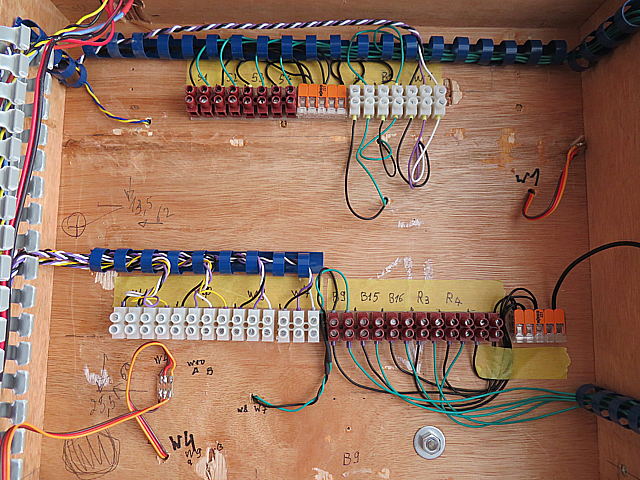

1) Moet ik dus nu eerst aan al de wissels de drie draadjes gaan solderen, of volstaat het één draadje aan het hartstuk. Later dan langs de buitenzijde van de rails de overige voedingsdraden?
2) Moet ik ook in ieder blok al op voorhand de voeding draadjes en de terugmelders solderen of kan dat ook later. de blokken wil ik volledig gescheiden houden. Die verbind door isolatielasjes.
3) Als je de rails met lijm bevestigd, hoe breng je dan later de verlengingen aan? want dan ligt de voorgannde rail al helemaal op het railbed gelijmd . heb je dan nog ruimte om de raillassen aan te brengen..
Kortom is er ergens een goede lectuur te vinden , die in detail uitlegt wat je moet doen?

Beste Erik,
1 ding wat belangrijk is, dat JIJ tot het gewenste eindresultaat komt. De weg erna toe, kan op verschillende manieren. Als ik uit Amsterdam naar Antwerpen wil kan ik op verschillende manieren met de auto er na toe, via Utrecht - Breda of via Den Haag - Rotterdam maar met hetzelfde eindresultaat.
1) alle 3 de draden bij het monteren van de wissel meteen solderen. Dit verkleint op fouten achteraf.
2) solderen aan rails wat nog niet gelegd is verkleint de fout op soldeer fouten. Je kan dan goed zien en de soldeer zien. Ook het wegsnijden van de biels en vijlen van de spoorstaaf voor het solderen is makkelijk als de rails nog niet vastgelegd is op de baan.
3) Bij Peco rails haal je de laatste cm de bielzen weg, en dan kan je daaraan altijd de nieuwe railassen monteren. Peco verkoopt losse bielzen die je op deze plekken dan neer kan leggen. (in onzichtbare gedeeltes is het niet nodig om losse bielzen terug te leggen).
Wat betreft het lijmen, gebruik niets na het lijmen. Na het drogen van de lijm haal je er zo weer uit en na het ballasten zie er niks meer van. Kijk eens bij baan van ene Martin Domburg, Stad Schnellebach ofzoiets, die legt ook de rails met boekbinderlijm en schiet ze daarna met ene nietje vast, en die legt toch km rails op dat baantje van hem.

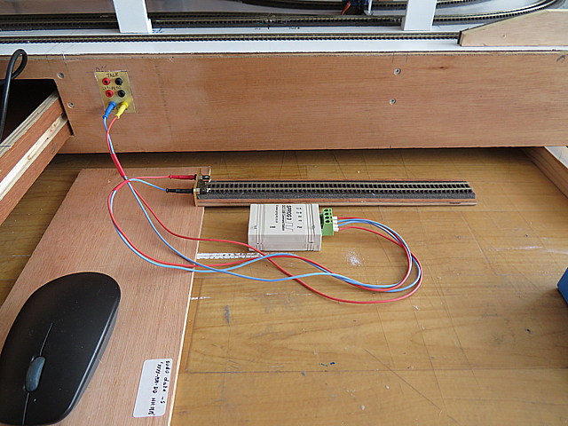

Als ik dan toch aan het leggen van rails ga beginnen , moet ik dat ook wel weer uittesten. Daarvoor heb ik dus spanning nodig. Ook moet ik de Raspberry en de Z21 een plaatje geven onder de tafel.

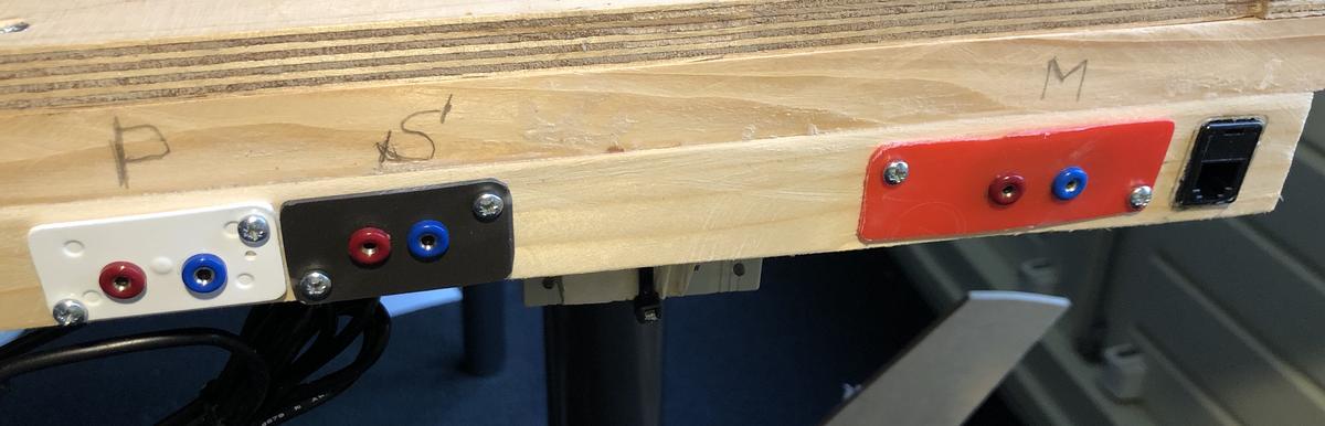

Hoofdschakelaar van het geheel met twee auto zekeringen in de 12V en 20V circuit. (Tip uit nProject)
de twee schakelende voedingen
Hier zou de Z21 moeten komen. Doch die heeft geen gaatjes om te bevestigen. In de lucht hangen is ook geen oplossing. Hier moet ik dus een oplossing voor vinden om de Z21 onderaan de tafel te kunnen hangen?
Hetzelfde voor de Raspberry, Kb + muis. Hier moet ik ook iets vinden om het uitklapbaar te maken zodanig dat ik wel vaste bedrading kan gebruiken.

Ik heb met de huidige baan die ik bouw een bakje gemaakt in de zijwand van het frame. Ik schuif daar de Z21 in en die klemt zo vast.
Bediening zit dan in de zijkant van de baan.
Op mijn Facebook pagina vind je de foto's, ik kan ze hier nu even niet uploaden. TapaTalk werkt niet lekker mee helaas.

Een fraai stukje huisvlijt.
Niet als negatieve feedback bedoeld:
Ik zou wel een plexiglas (of iets dergelijks) afdekplaatje monteren zodat de 230 volt contacten afgeschermd zijn en aanraking wordt voorkomen.
Ik blijf je verslag volgen. Veel plezier met bouwen.

Het komt allemaal goed.
Over de contacten aan de voedingen komt een plastic plaatje.
De amp stekkers aan de filter/zekering aan-uit komt later nog krimpkous. Ik wou nu even gewoon uittesten of dit gedeelte van de voeding al werkte..
Over het geheel komt later een plexiplaat met gaatjes, voor de broodnodige verluchting.

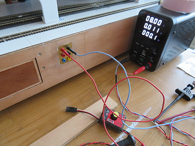

Naar aanleiding van een aantal posting op een ander forum.
Question: Heeft de Z21 kortsluitbeveiliging op de DCC- uitgang en op de programmeer uitgang.
M.a.w. moet ik kortsluitbeveiliging gaan inbouwen met b.v. PPTC zekeringen in ieder voeding van een blok ??
Re: Erik's baantje van 165 x 85
Geplaatst: 13 aug 2022, 15:48
door FidOo
Ik wil het je hier ook nog keer vertellen als je dat wilt. Maar misschien even een keer de Z21 App Instaleren en openen of het programma op je PC en dan in de instellingen kijken. Dan kun je zien dat je die instellingen daar terug vind.
Dus nee geen PTC inbouwen en geen kortsluitbeveiliging inbouwen. Totaal niet nodig.

Mijn stappen:
1. Kurk leggen
2. Wisselstraten aan elkaar solderen, veertjes eruit halen.
3. Gaatjes voor de servos boren
4. Wisselstraat vastlijmen en laten drogen.
5. Flexrails vastsolderen aan de wissels en buigen. Wel even wat flexlijm eronder smeren.
6. Rails positioneren en vastnieten met een tacker
7. Als alles rail ligt soldeer ik alle draden aan de rails en wissels
8. De blokken en secties slijpen
9. Testrijden
10. Ballast aanbrengen
11. Testrijden
12. Nietjes verwijderen.
Een twee daagjes rails leggen (stap 1 tot 6) je krijgt dit:
AfbeeldingAfbeeldingAfbeelding

De opgeruimde pijnhoop met een nieuw foam bedje.
Om goed te kunnen werken heb ik heel de helix losgemaakt en zo wat werkhoogte gecreëerd.
Hier is de achterste rail al terug ingevoegd. Langs beide zijden voorzien van railbussen en gesoldeerd. Daarna de onderkant weer voorzien van wat boekbinder-lijm en er gewichten opgezet om te laten drogen.
Daarna de buitenkant. Zelfde procedure
En detail van een gesoldeerde las.

Op de foto , waar dat rode stukje ruilafstandhouder ligt zou de blokisolatie moeten komen. Vind het een beetje get om op de gewenste plaats terug de bielzen weg te snijden en daar dan "trakswell" onder te solderen en door te slijpen.
En terwijl ik dit schrijf bekruip me de goesting om helemaal opnieuw te beginnen met het leggen van de rails.
Dan pas ik ook wel © Martins-stappen aan tot :
Mijn stappen worden dan:
1. Foam leggen. ( die ligt er al en dat ga ik niet afbreken)
2. Wisselstraten aan elkaar solderen, veertjes er nog in laten halen.
3. Wisselstraat vastlijmen en laten drogen.
4. Flexrails vast solderen aan de wissels met "Trackswell" en buigen Isolatie niet vergeten. Wel even wat flexlijm eronder smeren.
5. Rails positioneren en vastlijmen met boekbinderlijm( gebruik van schatlonen en afstandhouders tijdens drogen.
6. Als alles rail ligt, soldeer ik alle draden aan de rails en wissels.
7. Gaten boren voor wissel aandrijving.
https://forum.mrhmag.com/post/turnout-c ... n-12209447
8. De blokken hoeven niet geslepen te worden ( isolatie ruimte aangebracht tijdens punt5.
9. Testrijden
9a. veertjes uit wissels halen.
10. Ballast aanbrengen indien nodig. Op schaduw station en in helix niet.
11. Testrijden
Ik hou jullie op de hoogte van mijn mislukkelingen en resultaten.

Tijdens de snelheidsmetingen in Train van mijn locomotieven kwam ik wel een heel klein probleempje tegen.
Mijn programmeerspoor is maar 1600 mm. lang, met een middensectie van 200mm. rest dus aan beide kanten een uitloop van +/- 680 mm.
Met loco's met hoge snelheden is die uitloop niet lang genoeg. Gevolg, daardoor botsen de loc's tegen de stootkussens. Nu had ik er twee stootkussens van Peco opgezet, maar die waren op 1-2-3 weer uit elkaar.
Vandaag dus maar 'bots' bestendige stootblokken gemaakt uit plexiglas die je ook met een schroefje op de tafel kan vastschroeven.
Ze nu nog een kleurtje geven , zo'n kale plexi is 'het' ook niet ! :D

Als voorbereiding plaats ik de wisseltongen in het midden van de wissel. (Via de servo tester plaats ik de servo's ook in hun middelstand.)
Dit doe ik door twee strookjes karton van 1 mm. Dik tussen de tong en de rails te plaatsen.
Over het geheel plaats ik dan een strookje kleefband zodat niets eruit kan vallen als ik de tafel rechtzet.
Eens de tafel terug verticaal, ga ik de pianodraad plooien. Wel zodanig dat ik nog een servo kan plaatsen.
Dan leg ik de tafel terug horizontaal en ga met een ‘servo-tester” nakijken of alles wel werkt.
Nu kan ik dus aan de bedrading gaan beginnen..

Ik heb een vraag aan de specialisten.
Ik wil met de bedrading beginnen van de spoorbaan. Maar ik loop vast op de voeding van de wissels en eventueel hun bezetmelder.
Al mijn blokken zijn langs beide zijden geïsoleerd. Dus geen doorlopende rail. Aan ieder blok heb ik dus twee draden gesoldeerd. De wissels die aan elkaar grenzen beschouw ik ook als één (1) wisselstraat).
Vanuit één wissels heb ik 3 draden gesoldeerd; ( P - N - hart),
Maar nu de vraag:
Moet ik die wissels ( wisselstraat) ook op een bezetmelder aansluiten, zoals de andere blokken ( ik heb het NIET over het hartstuk polarisatie !! Of moeten al de wissels op één voedingslijn met een diode schakeling?
Geplaatst: 26 jan 2024, 18:24
door Ben Spoorman
Erik-B schreef: 26 jan 2024, 13:47
Maar nu de vraag:
Wissels behoeven geen detectie tenzij je daar een dringende reden voor weet te bedenken. Dus aansluiten via de diodeschakeling.
Geplaatst: 28 jan 2024, 15:26
Of je een wissel straat een dectie wil geven hangt ook af van je besturing. De meeste programma's zulllen netjes de wissels mijden die in het pad liggen van een andere trein. Maar ik begrjp dat er situaties zijn waarin dit niet lekker werkt. Dan is het beter om wel detectie te hebben.
Heb ook wat nagedacht of je met detectie en nog wat zaken een semi autonoom systeem kan bedenken. dat wil zeggen dat op basis van eventuele wissel stand en blok bezetting je abc kan sturen. Maar dat gaat wellicht te veel buiten deze draad hangen.
Geplaatst: 29 jan 2024, 09:35
door Erik-B
Bedankt, ik ga de wissels dan wel op een diode schakeling aansluiten. Om minder draden te trekken zal ik wel enkele diode schakelingen maken;.Die kan ik dan dicht bij de wissels plaatsen. Kan desnoods nog altijd een bezetmelder op de wissels plaatsen.
Bezig met het leggen van de railspaning en de draden voor de bezetmelders.
Terwijl ik één en ander aansluit schrijf ik alles goed op. welke blok aan welke bezetmelder. enz
 . Voor oplettende kijker, en vĂČĂČr ik opmerkingen krijg. ;)
JAAA ik heb mij vergist, ik heb een fout gemaakt. De rode draden, komende van de blokken hangen aan de zwarte !!! Komt omdat ik bij het leggen van de rails de verkeerde kleur draad aan de rail heb gesoldeerd. Rode draadjes ipv zwarte en nu te lui ben om alles weer te verwijderen en de juiste kleur draad aan de rails soldeer

De voeding, de DCC stoom; de bezetmelders..
Tot aan de lokale verdeelpunten steeds gewerkt met 0.75 mm^2. Het is enkel wanneer ik door de bodemplaat moet naar de sporen dat ik overga op 0.14mm^2.
Wat foto’s van mijn gekl** .

Hoe moet ik nu die Z21 -detector X16 gaan instellen.
volgens handleiding : Configuration via button.
Connect the Z21Âź- Detector X16 to the R-BUS and supply track voltage of the control panel to the track
inputs P and N of the Z21Âź- Detector X16.
The blue "Status" LED flashes briefly and does not light up permanently until you have connected the
Z21Âź- Detector X16 to the R-BUS. Press the programming button on the Z21Âź- detector X16 for at least 1
second; the white program LED starts to flash
. Activate a magnet article with the address of your choice
within the next minute.
The magnet article can be activated using the Z21Âź App or another input device
such as the multiMAUS. The address has been accepted by the Z21Âź- detector X16 after the white program
LED has stopped flashing.
Ik heb geen win-pc, enkel een Raspberry-PI en ook geen Z21 App. Ook geen multiMAUS :.
Wat bedoelen ze met een “magnet article” en waar moet ik dat dan aansluiten?
Geplaatst: 13 apr 2025, 18:38
door Ben Spoorman
Een “magnet article” is bijvoorbeeld een wisselaandrijving. Ik neem aan dat je iets hebt (een DCC centrale bijvoorbeeld) waarmee je een wisseladres kan sturen?
Om het ding te programmeren stuur je het gewenste adres vanuit het keyboard van je centrale. Stuur je bijvoorbeeld 17 dan heb je de terugmeld adressen 17 t/m 32 ingesteld.
Ik heb enkel RC-servo's en een Raspberry-pi en een Z21 en iTrain. dus hoe kan ik een adres sturen?
Geplaatst: 13 apr 2025, 19:35
door Ben Spoorman
Maak een neppe wissel aan in iTrain met het gewenste adres. En na het drukken op het programmeerknopje zet je het wissel om en klaar.

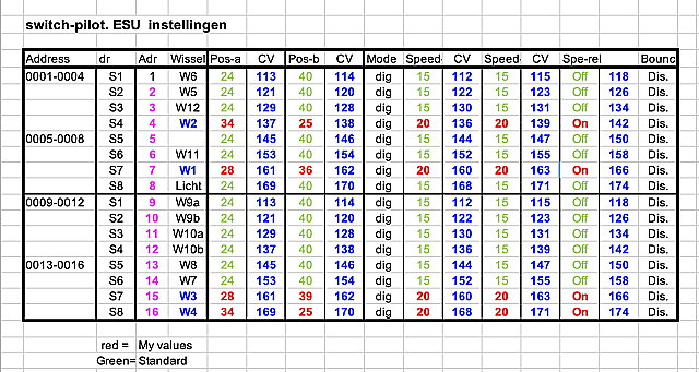

Nog een vraagje.
Voor de wissel aansturing heb ik de “switchpilot” van Esu.
De DCC spanning moet ik dan aanleggen bovenaan rechts .
Doch de voeding van de railspanning op de wissel spoorstaven geschied door een diode brug.( wissel behoren niet tot een groep. Ook op aanraden had ik alle blokken en dus ook de wissel dubbel geĂŻsoleerd. Geen doorlopende rail ergens. Die diodebrug spanning moet ik op een of ander wijze ook aanbrengen op de relais uitgangen van de ESUvoor de voeding van de puntstuk isolatie. Mag die ESU ( de DCC spanning) ook gevoed worden via de diodebrug.? Dat zou voor de aanleg van de draden mij mooi uitkomen.

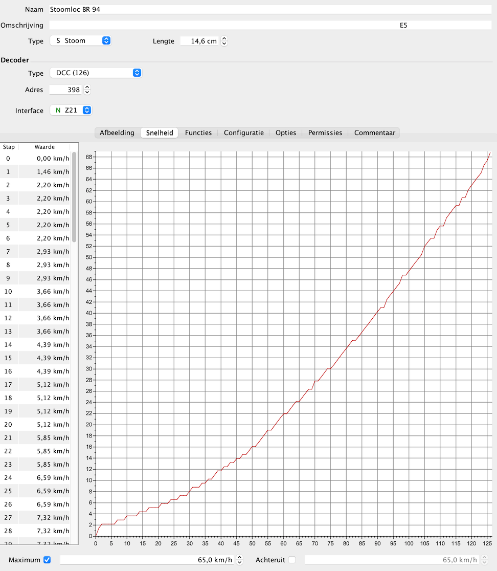

wel veel te vroeg gejuicht :oops: :mrgreen: in iTrain werk de speed test niet.
Ik kan een loc manueel laten rijden; doch als die over de verschillende blokken komt licht de bezetmelders niet op.

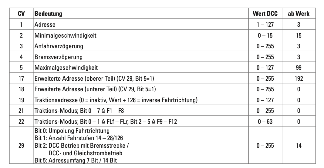

CV Description Fact. Now(Read)
1 Address. 3 68
2 Min. speed 1 45
3 Acceleration delay 2 45
4 Braking delay 1 45
5 Max. speed 1 45
8 Manufact. ID 145 233
17 Extended address. 192 236
18 Extended address. 128 172
28 Railcom 3 47
29 DCC 14 58
66 Forward trim 0 44
95 Backward trim 0 44
betekend dit dat de decoder defect is??

Het lezen van CV8 geeft je info over de fabrikant van de decoder. De waarde 145 die je leest staat voor Zimo. En Zimo's kun je resetten door waarde 8 schrijven in CV8.

Oké, dan heb ik de tabel verkeerd begrepen. En dan is de waarde van CV29 dus 58 wat betekent dat de decoder naar het lange adres van CV17 en 18 luistert.
Maak CV29 maar eens waarde 14, dan luistert je lok naar het adres van CV1. En dat kan je dan veranderen naar believen.

Was wat aan het inlezen op de BNL encyclopedie en dan vooral over ”electronica digitaal” en “digitale besturing” en ook de “configuration Variables”. Tevens ook maar ingelezen op de NMRA. ;). Zo leer ik weer wat.
Daar kwam ik het idee tegen van een DCC voltmeter. Kon niet aan de verleiding weerstaan om ook iets snel in elkaar te flansen.
Ineens de uitgang maar voorzien van wat draad en banaanstekkers. De pinnen aan de ingang staan 9 mm. uit elkaar, kan je het zo op een spoor zetten.
Dit is het resultaat:
DC ingang op Z21 = 20.03 V. rechtstreeks op V meter
DCC uitgang op de Z21 = 16.55 V. met dit voorzet app.
Willekeurig op een aantal rails heb ik ook 16.55 V ( wel zonder dat er één loc reed.)

Het schaduw station helemaal opgebroken. Even laagje verf erover. Dan kan ik het baanplan er terug optekenen, doch ditmaal 60 mm opgeschoven.
Nu maar eerst de baan bouw - de ondergronden bouwen, voor ik weer rails ga leggen en draadjes soldeer, om het dan weer te moeten afbreken. In dat laatste begin ik aardig ondervinding te krijgen. :D
Het front, nu 60 mm. naar achter geplaatst. En daar ineens de 2e level opgelegd.
**@@. ##. -- Geraak ik wel in de problemen bij de in-uitgang van de helix. Een draadstang zit verd*** in de weg.
Even een stukje rail op papier getekend - geprint met straal 230 mm. Dan kan ik beginnen kijken hoe ik een oplossing kan vinden.

Ik denk dat ik een oplossing heb gevonden, die niet te veel wijzigingen inhoud.
Het baanplan blijft. Dan moet ik ook niets in Train gaan veranderen.
Enkel het fysische perron van 40 mm offer ik op. De oude hartlijn tussen de twee sporen van 66 mm
breng ik dan naar 28 mm. Is 28 mm nog aanvaardbaar als perron, ( 4.48 m ?) of laat ik het weg.? Vermits het toch een technische baan word **, blijft het perron bestaan in iTrain, alleen is het dan een fictief perron. Geeft niets aan de werking van iTrain.
De draadsteun voor de helix moet dan ook niet verdwijnen. Een linkse wissel vervangen door een rechtse. Nieuwe isolatie leggen. Moet ik rechts een klein gedeelte van de baan verzagen en een nieuwe steunplaat maken.
Voorlopig ziet het er een beetje uit als een slagveld.
** Het gaat mij vooral om het technische, de verdeling in blokken, later misschien melders via lichtsluis, het beheer van de baan in iTrain. Huisjes in elkaar kleven van “Metcalfe” vind ik ondertussen ook leuk. Misschien dat ik ze toch ooit op de baan plaats.

Bon, na het proefrijden kwam ik tot de ontdekking dat sommige loc’s gewoon ontspoorden op de helix. (Heeft mij dus één loc gekost die in stukken ligt :twisted: . Ontspoort en een val van 120 cm heeft hij niet overleeft). Voornamelijk aan de scheidingen/koppelingen waar ik de “Trackwsell” had gesoldeerd . Echt niet genoeg aandacht gegeven dat de scheiding in de cirkelbogen ligt van de helix.
Gezien de weinige plaats het ik doelbewust in de helix geen recht stukje rail gelegd , daar waar ik de scheidingen tussen de blokken wou.
Resultaat. Ik heb gewoon alles terug afgebroken. Rail losweken met water. Gelukkig dat ik dus de flex-rail had vastgezet met gewoon verdunde boekbinders lijm. Echt een aanraden om daar je flex rails mee vast te leggen. :?: :idea:
Dan langzaamaan terug de rail in de helix gaan leggen, maar met veel meer aandacht aan de technische kant van het gebruik van de “Trackswell”. De rails op de trackwell moet echt wel gebogen zijn.
Ik weet het, men zegt soms dat ik te ver ga.. :D :-) maar ik zie met mijn kennis en met mijn zin voor nauwkeurigheid geen ander weg dan : “Als het niet eenvoudig kan dan maar moeilijk”. Ik wil het juist hebben !!
Daarvoor even naar de Mac en twee schablonen getekend om die uit te frezen via de CNC. Het zijn twee gebogen stukjes aluminium van 2 mm. dik met zowel een straal van 230 mm en 263 mm. Die passen perfect tussen de rails van de flex.** , hiermede kan ik de rails perfect forceren in een bocht terwijl ik ze op de trackswell, in een bocht aan elkaar soldeer. Wel een vrije ruimte van 0.35 mm.
En dan de rails op de “Trackswell's” solderen . Eersts vanuit een recht stuk aansluitend aan de helix volgens de raaklijn. Dan twee andere koppelingen, ook weer met “Trakcswell” in een bocht. Voorlopig , met de nodige aandacht en het beetje forceren van de railstaven in een bocht lijkt het te lukken. :D
Dit is dus de 5e & 6e aansluiting. ( Ik zeg het nog eens, sommigen vinden het totaal overdreven, maar voor mij werkt het.) ik geef even een kort verslag hoe ik het gedaan heb.
“Trackswell” in een bocht leggen met scheiding van blokken.
1) de mal tussen de rails in de bocht van 230 mm. Bemerkt hoe de binnen-rail mooi aansluit, doch hoe de buitenrail een beetje openspringt.
Na het solderen van de binnenrail en daarna de buitenrail. Met het tegen de mal aandrukken van de buitenrail bekom ik dit resultaat:
Ziet er al wat beter uit, niet?
Nu de buiten rail van de helix. Ook weer eerst de binnenste spoorstaaf. Eerst het solderen van de binnenste spoorstaaf aan “Trackswell”. Dan een beetje spelen met hoe je de flexrail plooit totdat de buiten rail zich goed presenteert met de nodige opening:
Het eindresultaat, na verwijderen van de mal :
Hier ook ineens met de Ohm meter controleren op isolatie.
Dan, snel voor alles weer, door de spanning in de rail zich gaat vervormen. De flex met boekbinderslijm op de isolatie lijmen. En dan het geheel maar laten drogen.
Het was kl***en, doch ik ben tevreden met de isolatie-lassen in de helix. Een proef wagonnetje loopt er vlot over.
Dus als je niets beter weet = "Moeilijk lukt ook" . :D :D
Nu de rest van de baan met Tracswell aan elkaar koppelen.
** afstand tussen de flex rail gemeten kom uit dat dit 9.15 tot 9.22 mm. is. Mal dus gemaakt met een spoorafstand van 9.10 mm.

Eindelijk, nog even tijd, vandaag begonnen aan de aansluiting van de servo’s. Zowel mechanisch als electronisch.
Daarvoor heb ik de Ecu even losgemaakt van de onderkant van de tafel. Zo kan ik ineens kijken wat de servo’s en de wissels doen als ik begin met inregelen.
Bovenaan W3 = S3 en W4 = S4, onderaan links W2 = S2 en rechts W1 = S1.
Eerste vaststelling die draadjes van die servo’s zijn te kort. Daar moet nu en voor later een oplossing gezocht worden om die te kunnen verlengen. Ofwel via Kleine pcb’tjes en solderen of de draden verlengen met verlengsnoeren met connectors ? Moet je wel weer een speciale tang hebben om die pinnen vast te knijpen op de draad.
De servo’s zelf heb ik met een servo-toestel gezet op de middelstand = 1,5ms puls.
Dan de switch pilot nagekeken op de instellingen voor servo-1 tot servo-4. Staan op fabrieksinstelling.
Even de rijspanning op de switch-pilots gezet. De eerste servo aangesloten.
Ik kies voor pos-a de stand rechtdoor, dus pos-b is afslaan.
De instellingen gebeuren via de schakelaars. Ik heb geen programmer en ik geloof niet dat de ingebouwde programmer in iTrain dit kan.
Adressering van switch-pilot goed gezet. Dan naar de instelling eerste servo. Begint die ineens nogal lawaai te maken. De fabrieksinstellingen zijn veel te groot. Vooral de pos-b = 40 is veel te hoog.
Dan servo -2 instellen.
Hier de tweede vaststelling.
Wissel 1 en wissel 2 zijn beiden een rechtse wissel, de servo’s staan ook aan dezelfde zijde van de wissel.
De arm wijst beiden naar beneden.
Toch is de instelling juist tegenovergesteld.
S1 pos-a = 23, pos-b = 30
S2 pos-a = 33, pos-b = 26
Dit kan ik niet begrijpen, waarom reageert de eerste servo juist omgekeerd als de tweede?
Ergens een instelling die ik over het hoofd zie ?
Terwijl servo 3 ook aan een rechtse wissel ligt , doch hier staat de servo aan de andere kant.
S3 pos-a = 27, pos-b = 19

Alles eens snel nagekeken. opstelling met ESU boven op tafel, ESU switch pilot aangesloten aan railspanning met losse servo; signaal control met scoop.
Setup.
Pos A
0 = Puls 750”s
63 = Puls 2500”s
24 = Puls 1150”s
32 = Puls 1500”s mid pos.
Pos B
0 = Puls 750”s
63 = Puls 2500”s
24 = Puls 1150”s
Of je nu A ob B kiest : Bij een impuls-waarde van 64 is de impuls-lengte 2500”s of 2,5ms. Bij een impuls-waarde van 0 is de impuls-lengte 750”s of 0.750ms.
Test setup. Pos A = 26 , pos B = 38
Dan met iTrain.
W1 staat op. Straight 1=1 : green
Branch 2=1 : Red
Staat wissel op ‘Branch’ dan is de uitgang ‘com’ en ‘I’ gesloten
Staat de wissel op ‘Straight ‘dan is de uitgang ‘com’ en ‘II’ gesloten.
Staat je servo anders opgesteld of heb je een andere link kunnen de instellingen totaal verschillen. Dus bekijk wissel per wissel .

Resultaat
Ik begin met instelling A= 26. B= 34 ( ergens kort rond het midpunt)
W1 A= branch = 28. B= straight= 36
W2 A= branch = 24. B= straight= 32
W3 A= branch = 28. B= straight= 35
W4 A= branch = 36. B= straight=29 <—- hier opletten voor ompolen aan de relais.`

Kun je bij de ESU decoder instellen wanneer het relais omgaat, pos A, pos B of in het midden van de servo slag?
Ik probeer bij mijn servo’s deze altijd zo in te bouwen zodat, als de servo in z’n midden positie staat, de wisseltongen ook in het midden staan.
Vanaf die situatie pos A en B afstellen.
Om de servo in de middenstand te zetten gebruik ik een servo tester.

Het moest iets zijn met W3 en W4. Terug thuis , eerst een schema , tekening, maken hoe de draden nu lopen. De twee wissels zijn aan elkaar gekoppeld zonder tussen isolatie. ( zie je duidelijk op schema.)
Iemand had eens in mijn oor gefluisterd dat ik die twee achterelkaar gelegen wissels gewoon aan elkaar mocht plaatsen.
Op de tekening heb ik met kleurtjes de polariteiten aangeduid. En met stippellijntjes, ook in kleur, de tong van de wissel.
Ook de contacten I & II van de van de relais. In stand wissel recht is C & II gesloten. ( dan staat de wissel in iTrain ook recht.)
Nu zie ik waar de kortsluiting zit. W3 recht W4 ook recht. Dan maakt de tong van W3 een flinke kortsluiting.
Volgens mij ofwel de rails tussen wissels doorslijpen .Ben daar zo geen voorstander van. Vind die doorslijp-gleuven noga breed.
Vandaag dacht ik dan even aan deze oplossing.
Ik voed het puntstuk, over de relais van W3 maar gevoed door de uitgang van W4.
(Draden getekend zodat ik geen bijkomende draden aan de wissels moet solderen en ik het kan verwezenlijken rond de aansluitingen ,nu, van de ESU
Het is te laat om te proberen. Dat word een klusje voor morgen namiddag.

ik heb de trackswell terug kunnen solderen. en nu heb ik geen ontsporingen meer. De helix moest er ook niet voor afgebroken worden, enkel alle moeren los zodat ik het wat omhoog kon duwen. Nu terug die hoogtes afstellen , maar dat is voor morgen.
Toch een mooi excelletje gemaakt, zo heb ik enkel de hoogtemaat te nemen en de moertjes maar aan te draaien.

Heb nu het schaduwstation helemaal gelegd met die trackswell. Het is mij toch niet zo bevallen. Beter misschien gewone rail-lasjes en die wel solderen. Aan en tussen de wissels ga ik dan wel isolatie-lasjes gebruiken. Trackswell wil ik wel verder gebruiken, hoe lastig ook, als ik de scheidingen in de helix moet aanbrengen om de blokken te scheiden.
Vraag mij af of zo'n zaagje van Roco een dunnere zaagsnede geeft dan een slijpschijfje?

C) Proefopstelling gemaakt met de sprog3.
Ook dat werkt. Zelfs op een RB-4 ;) :lol:
D) nu uitzoeken welke CV's overeenkomt met ???? Zodat ik dat ook kan instellen met de Sprog.
en tegelijkertijd ook even naar de servo's kan kijken wat het effect is.
Het geeft mij wat meer vertrouwen voor later. :) ;) :D

Hoeveel weken worstel ik al niet met die puntstuk isolatie en de daarbij horende kortsluitingen. :?: :twisted:
Vandaag heb ik de ESU terug van onder de baan geschroefd, alle draden verlengd.
Ineens nergens kortsluiting. Kan met iTrain de wissels schakelen . En de Z21 gaat niet in kortsluit beveiliging.
Daar bouw ik een feestje op. ( hoeveel weken ben ik daar al mee bezig.? 4 wissels
Maar ik denk toch dat hier het foutje zat.
Afzonderlijke voeding van de ESU’s niet via de DCC leiding.!!!
En wat ESU onder “kleine spoorbaan” verstaat , laat ik in het midden.

Kabelgoten leggen en dan een hele week bezig van er draden in te trekken.
Ik weet niet hoeveel meters, maar het was een hoop.
Nu is alles aangesloten en zijn er overal de nodige klemmen voorzien om de draden van de sporen en wissels te ontvangen.
ook de keerlus module.
Aan de voorkant van de tafel/kast een uitsparing gemaakt voor de aansluiting van de Sprog3
Nu kan ik de Sprog3 zowel aansluiten op het kleine programmeer-spoor
Ook op de “tracking” van de spoorbaan
Eventueel kan ik ook het kleine programmeer-spoor op de programmeer-uitgang van de Z21 aansluiten.

Eerst de docu : een tabel gemaakt met de CV’s en hun waarden voor de twee ESU’s
Dan de Sprog3 aangesloten aan de voeding - de RB - de “Tracks”.
Whow: Die sprog ziet de Esu. :D ;) :-) Ik had wel niets anders verwacht.
Kan nu de betreffende CV gaan veranderen. Toch iets eenvoudiger als met die knopjes op de Esu’s.
Misschien beter van nu al de CV's van speed en Spe-rel voor al de wissels invullen. Kan ik het in de toekomst niet vergeten. :oops:

Gisteren en vandaag het voorbereidende werk gedaan voor het station- complex.
Bijna alle rail zijn klaar. Wacht nu op de bestelde schroefjes om ze tijdelijk vast te zetten.
Voorlopig ligt dit stuk van de baan los op de tafel. Zo kan ik het gemakkelijk omkeren om er de bedrading de servo’s etc. onderaan te bevestigen.
En

Pffff, de job is klaar. Ben ik daar een tijdje zoet mee geweest.
Onderkant station gedeelte - rechts
Onderkant station gedeelte - links

JMRI-turnout-tabel. Is ook niet meer als een soort iTrain, je hebt een schema en je kan je wissel via de servo’s schakelen. Ik heb iTrain. , waarom dan nog eens iets van het zelfde leren?
In beiden zie je niet wat het effect is van je ingevoerde waarde.
Als voorbeeld:
Stel ik via de knoppen de ESU in voor een bepaalde positie en vul b.v.: het getal “26” in. Dan zie ik ogenblikkelijk de wisseltong bewegen en merk op dat er dan nog 1mm speling is tussen tong en rail. Breng ik daarna getal “24” in, dan zie ik de tong nog meer bewegen richting rail, doch er is nog een speling. De tong ligt nog niet mooi aan tegen de rail. Voer ik dan getal “23” in, komt de tong tegen de rail. Met het getal “22” is er een kleine druk van tong op rail. Dat is dus de waarde die ik wens te gebruiken.
Zelfs werkwijze voor de andere positie.
Je ziet dus in real time wat het effect is van je instelling.
Dat heb je dus als je instelt met de knoppen. Het is die handelswijze die ik zoek zonder dat ik de ESU onder te tafel moet losmaken , draden verlengen en dan mijn wissel visueel kan instellen.
Dat effect zie je niet als je de wissel laat bewegen in “iTrain” of in “JMRI-turnout” tabel. Je ziet dan enkel de eindstand. Je weet niet of je nu juist de rail raakt met de tong of dat je veel te veel druk geeft.
Bedankt voor het meedenken en de tips.

Doch het tweede deel van de helix ligt er bijna. Je ziet de gewichtjes om de rails op hun plaats te houden terwijl de lijm droogt. Vooraan, links, heb ik het ontbrekende stukje spoor ook gemaakt. Ook daar wachten op drogen lijm voor ik isolatie en rails kan leggen.

Vandaag aan die r*t servo’s begonnen met instellen.
Ik heb nog eenmaal eenpoging geven om het met de sprog te doen. De CV waarden in de ESU in te voeren. Dat werkt, doch je voert enkel de waarden in. Je servo zelf, beweegt niet. Dus je weet niet of het ‘getal’ dat je invoert nu de juiste instellingen is.
Ook nog even geprobeerd met JMRI-turnout. Dat is in wezen, vanuit mijn standpunt, nog eens hetzelfde als iTrain. In beiden kan ik de wissel wel laten omslaan, doch je weet niet wat je ingestelde waarde nu juist is.
Beide systemen heb ik dus opgegeven en ga maar voor het instellen via de knopjes. ( goed voor later, niet goed bij het instellen)
Gelukkig dat ik uit mijn RC-verleden ooit nog een aantal hulp-tooltjes heb gemaakt. Die komen nu goed van pas. Kan ik met het servo-tooltje de servo mooi instellen op zijn mid positie = 1.5 ms puls. Ook snel de draadjes van de servo verlengen..
Onbekende draadjes onder de baan gewoon verbinden. Met de servo-tools kijken welke servo het is.
Dan aansluiten aan de gedemonteerde ESU. Daar met de knopjes de juiste instelwaarden kiezen.
A) geluk dat ik vroeger de trackspanning etc. naar buiten heb gebracht.
Moet ik niet telkens de kastdeur opheffen, dichtdoen, draadjes verbinden, kastdeur terug neerlaten.( Pfff dat begint te wegen al dat hout voor een paar spoortjes)
B) Nu kan ik eenvoudig de wissel bekijken, terwijl ik een waarde invul in de ESU.

door Erik-B
Stilgevallen, bij gebrek aan peco-55 rails.
Toestand vandaag
De linkerkant met de rondloop en de keerlus.
stukje keerlus nog te doen.
De rechterkant.
Een kwart van de helix ontbreekt.
ik heb nog juist 1 stuk rail. Misschien, als ik zuinig ben, kan ik de twee bogen van de helix afwerken.
Mocht dat lukken dan kan ik eindelijk helemaal een rondje rijden.

Nou Nou, wat een desilutie./ de eerste testen met een PTC. :oops: :cry: :twisted: :mrgreen:
Nu de componenten en de PCB binnen zijn, dus snel een proefschakeling gemaakt. Ze kwamen juist op tijd. Ik was begonnen met proefrijden in iTrain = manueel, en vergeet al eens de juiste wissel om te zetten. Resultaat de loc veroorzaakt een kortsluiting. Om dat te vermijden wou ik dus de PTC schakeling in de voeding van blokken en wissels inzetten.
Eerste vaststelling: het werk voor geen cent bij kortsluiting. Maakte ik moedwillig een kortsluiting tussen de twee rails, ging Z21 wel in beveiliging doch die PTC,zijn ledje lichte zelf niet op. Het kreeg gewoon de tijd niet om te reageren, dacht ik.
Dus niet op de baan, maar de proef-pcb naar de regelbare voeding en aangesloten aan een weerstand bank zodat ik zowel spanning als stroom kon monitoren. Ook hier, bij kortsluiting werkte de PTC schakeling niet. De lab-voeding ging in stroom beperking ( had die ingesteld op 2,5 A) Bij overstroom van b.v. 500ma werkte de schakeling wel, doch niet ogenblikkelijk. :o
Op N-project staat :
'Kortsluiting beperken met een PPTC zekering'
a) Het is niet PPTC . Het zou PTC moeten zijn, wil men correct wezen. ;)
b) Er staat “Kortsluit Beperker" !!! , sommigen gebruiken de term “Kortsluit-beveiliging” op hun website.
Ik vind nu de term ‘kortsluit’ foutief. Het is echt geen ‘kortsluitbeperker’ of ‘kortsluit-beveiliger’. Het is in wezen een “overbelasting beveiliging”. In geval van kortsluiting werkt het circuit helemaal niet.
Ben even in AI gaan kijken wat die over een PTC vertelt:
“ PTC staat voor “Positieve Temperature CoĂ«fficiĂ«nt”. PTC thermistoren zijn weerstanden met een positieve temperatuur coĂ«fficiĂ«nt. PTC-thermistoren zijn onderverdeeld in twee groepen op basis van gebruikte materialen.
De eerste groep
De tweede groep ervan is de PTC-thermistor van het schakeltype. De PTC-thermistor van het schakeltype heeft een zeer niet-lineaire weerstandstemperatuurcurve. Wanneer de PTC-thermistor van het schakeltype wordt verwarmd, begint de weerstand in eerste instantie af te nemen, totdat een bepaalde kritische temperatuur is bereikt. Naarmate de temperatuur verder wordt verhoogd boven die kritische waarde, neemt de weerstand dramatisch toe. Dit type van thermistor wordt veel gebruikt in PTC-verwarming, sensoren enz. Polymeer PTC-thermistoren, gemaakt van een speciaal plastic, maken deel uit van deze tweede groep en worden vaak gebruikt als resetbare zekering.
Een PTC-thermistor is dus geen zekering, het duurt zelf een tijdje voor die zijn werk begint te doen. In geval van echte kortsluiting kan er al veel schade ontstaan alovrens deze beveiliging in werking treed.

Krijg voorlopig de bezetmelding van de keerlus niet in orde, de keerlus werkt wel.
De bezetmelders van de andere blokken geven aan dat er een locje rijdt. :lol: De puntstuk polarisatie is ook in orde. Had nog wel wat problemen met die Engelsmannen. :o Hier en daar zit er nog wel een blokscheiding die aandacht nodig heeft, als een loc erover rijdt ,maakt het meer lawaai dan over de ander scheidingen. :shock:
Ook nog een probleem op het einde van de helix. De overgang in multiplex trekt een beetje. Ook daar moet ik iets vinden dat ,dat stukje hout, rechtzet zonder dat het in de weg mag zitten voor de al enge ruimte van de helix-baan eronder. :(
Ook al een lokje wat omlopen laten doen. Dat doet mij denken dat ik eens ergens gelezen had dat je best een nieuwe loc wat laat rondjes rijden, kwestie van de koolborstels ( als ze er zijn) in te lopen, doch hoelang moet je zo'n locje laten rijden, 15 min? 30 min ? is dat nodig ?
Is het nu beter van eerst in te rijden en dan de snelheids instellingen te doen ( CV3-4 etc..). of omgekeerd?

Over inrijden van een nieuwe lok, dit staat in de gebruiksaanwijzing van een Roco h0 model:
Very important!
Before taking into service your model these
bearings of the coupling rods must be oiled as
otherwise there would be the risk of bad running
qualities of dramage on he locomotive.
Operating instructions: Before use is advisable
to let the loco go around about 30 minutes
forwards an 30 minutes backwards without load,
to obtain an optomal circuit and best tractive
power.

Correctie aan uitgang van de helix
Ik had gerekend op de stijfheid van de multiplex 5 mm. Doch was vergeten dat ook multiplex een torsie kan hebben.
Opgelost met het plaatsen van twee bijkomende draadstangen. Op het einde van de helix ligt nu de plaat horizontaal. De volgende draadstang heb zo afgebeeld dat er nog een verkanging is, buitenkant multiplex, van -2 mm t.o.v. de buitenkant. De daarop volgende draadstand heeft van de klassieke waarde van -4mm. aan de binnenkant.
Opzij gezien is de knik er toch schijnbaar uit.
proefrijden gaat weer aanduiden of ik het juiste gedacht & actie had.

Eerste loc inregelen met cv en eenvoudige speed test via iTrain = OK
Dan nam ik de tweed loc
Minitrix - 16146 - E41 loc.
Verander de CV 2 van 15 naar 5 ( loc met geluid)
CV3 van 3 naar 0
CV4 van 3 naar 0
CV5 stond op 99 ; liet het even zo
Doe in iTrain een snelheid meting zowel AV als AR en krijg 171 km/h
Vermits de loc zogezegd maar 120 KM/hr doet in werkelijkheid
Breng de CV5 van 99 naar 80 . ( wegschrijven en lezen op prog. Spoor)
Doe terug snelheid meting en krijg weer 171 km/h.
Ooit had ik een Prof die zei; “als je veranderingen doet, doet het dan drastisch, dan zie je het verschil !”
Hem gedachtig verander ik CV5 naar 20.
Doe weer snelheidsmeting en krijg nog altijd 171 km/hr in iTrain
 geen verandering ???
Wat doe ik verkeerd ???
Zoveel CV waarden staan er niet in de handleiding ( 1-2-3-4-5-17-18-19-21-22-29)
Geplaatst: 23 aug 2025, 16:05
Als je lok ingesteld staat op curve i.p.v. CV5 en CV6 dan heeft aanpassen geen zin.
Dat zou een mogelijke verklaring kunnen zijn. Maar daar kan ik geen info over vinden in de manual dus dat lijkt me zeer onwaarschijnlijk.
Uit de manual haal ik niet wat CV21 en CV22 nu precies doen. Maar dat zou relevant kunnen zijn.
De manual heb ik gevonden op https://www.trix.de/en/products/details/article/16146 onder de sectie downloads.
Geplaatst: 23 aug 2025, 18:52
door Erik-B
dit heb ik gevonden over die CV21 & CV22.
"Consist Address Active for F1-F8 , CV-21, Optional,
Consist Address Active for FL-F9-F12, CV-22, Optional
Defines for functions F1 – F8 whether the function is controlled by the consist address. For each Bit a value of "1" indicates that the function will respond to instructions addressed to the consist address. A value of "0" indicates that the function will only respond to instructions addressed to the locomotive address. F1 is indicated by bit 0. F8 by bit 7.
© DCCWIKI.COM"
Is volkomen "latijn" voor mij, begrijp allen dat het een optionele CV is. Veronderstel dat dit niets te maken heeft met het fenomeen dat ik de snelheid niet kan inregelen.
Geplaatst: 17 sep 2025, 09:19
door captainc
Ik heb aan mijn treintafel een paar stekkeraansluitingen gemaakt:
- P voor programmeerspoor dat met de Z21 is verbonden
- M (Main) met daarop het DCC signaal afgetakt van de rails
- S (SPROG) om met DecoderPro een decoder te programmeren
Als ik een decoder wil configureren sluit ik een meter rails hierop aan om daar de loc of wagon op te zetten.
De Z21 met programmeerspoor gebruik ik uitsluitend voor het configureren van Motorola. De SPROG met DecoderPro biedt zoveel comfort voor instellen en configureren
Ideaal een rollenbank - niet te vergeten ook voor snelheidsmetingen!
Omdat het positioneren van de loopkatjes voor elke loc anders is, is het even gepruts en is doe ik op de rollenbank alleen snelheidsmetingen.
Een apart stuk rails is perfect voor instellen met DecoderPro

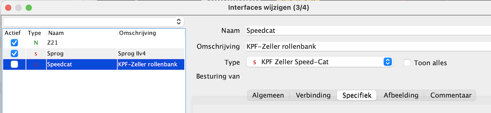

Geplaatst: 17 sep 2025, 09:38
door Erik-B
captainc schreef: 17 sep 2025, 09:19 en niet te vergeten snelheidsmetingen! Ideaal een rollenbank
leg dat eens uit a.u.b. Begrijp niet hoe je dat kan gebruiken in de snelheidsmetingen van iTrain ?
Geplaatst: 17 sep 2025, 09:42
door Erik-B
Ben Spoorman schreef: 16 sep 2025, 18:28 Oplossing: rollenbank als programmeerspoor. Ook handig voor onderhoud en testen.
https://www.modelspoorgigant.nl/kpf-zel ... 15-mm.html
goede tip.
Moet ik weer bestellen. :cry:
Maar ik heb hier nog 90 cm peco-55 rail over. Ik ga er snel twee draadjes aan solderen en zet dat locje dan in het midden als ik de CV ga lezen met de Sprog-3
Dan heb ik vandaag nog een resultaat ( goed of slecht)
Voorlopig: wijze les. maak geen prog-spoor met een stukje rail dat je juist nog over hebt. Bij het lezen van alle CV's, blijkt dat de loc nu al 15 cm is opgeschoven t.o.v. zijn start positie. en ik heb nog niet alle CV's gelezen.
Geplaatst: 17 sep 2025, 09:43
door captainc
hoe je dat kan gebruiken in de snelheidsmetingen van iTrain?
De KPF-Zeller rollenbank kun je met een Speedcat aansluiten; dat apparaatje wordt ondersteund door iTrain.
Ik sluit de rollenbank aan op het DCC signaal van mijn baan en kan zo makkelijk in iTrain een loc inmeten.
EDIT: op de website van KPZ-Zeller staat eea. Schaal N kan ik niet vinden, maar wel andere schalen maar ik verwacht dat 'ie N ook biedt. Vraag je leverancier info.
Mijn meeste locs rijden alleen vooruit en kunnen prima af met een meting in één richting, ook als die loc soms langzaam achteruit rangeert. Hier een voorbeeld:
Geplaatst: 17 sep 2025, 10:46
door Erik-B
Ho. Maar dat heb ik al sinds ik de kast gemaakt heb.
Bovenste is uitgang track spoor van de Z21
Middelste is uitgang programmeerspoor van de Z21
Onderste is de 12V voeding voor
 o.a. de Sprog3
Hier hoe ver de loc als gesprongen is. Ik ben begonnen aan het inlezen van de CV aan de plaats waar mijn vinger is. Moet nu nog 5 min. CV’s inlezen.
Ondanks det het weer eens eenmalige uitgaven zijn. :oops: ( moet uiteindelijk maar 9 locjes inregelen) , je hebt mij overtuigd, ik ga die rollenbak dan toch maar bestellen. Baat het uiteindelijk niet, het schaad ook niet en je hebt het tenslotte in de kast liggen voor ????
Geplaatst: 11 dec 2025, 11:23
door captainc
Erik,
Je triggert me met 'wisselwerking is tussen CV3 & CV4 en de inertie-vertraging en de reactie-vertraging in iTrain'.
Het heeft mij altijd verbaasd dat op het iTrain forum niet pontificaal staat beschreven hoe je de CV's en in iTrain de Opties van een Locomotief instelt. Ik denk ook dat er verschillende benaderingen zijn of smaken hoe iemand wil dat een trein afremt. CV3 en CV4 aanpassen heeft ook gevolgen voor de reactievertraging in iTrain, maar ik doe het altijd zo:
- als ik de snelheidsgrafiek van een loc ga inmeten, zet ik CV3 en CV4 op 1.
De waarde 0 schijnt slecht te zijn voor tandwielen.
- ik zet de waarde van CV5 op iets dat mij bevalt qua maximum snelheid.
Dat hangt af van je smaak, de lengte van je baan en welke max snelheid in grootspoor voor die loc gebruikelijk was.
Omdat mijn baan niet zo groot is, heb ik vaak 80 - 100 km/uur. Dit is experimenteren met de hoogste stap.
- dan doe ik de volledige metingen. Meestal in één richting behalve bij een loc die ook in pendeldiensten wordt ingezet.
De snelheidsgrafiek van achteruit- versus vooruit rijden is heus wel verschillend en altĂŹjd meten in twee richtingen is vast beter,
maar afwijkingen met stoppen tgv warme of koude motor verschilt meestal al (h0 schaal) een 0.5 - 1 cm.
Bovendien is mijn ervaring dat rangeren met lage snelheden soms ook nogal eens verschilt tussen wat je in iTrain ziet en de werkelijke afstand in een blok.
- dan zet ik CV3 en CV4 terug, dwz voor locs met geluidsdecoders wordt aangeraden 4 respectievelijk 5,
maar ik heb ook wel locs die initieel al een hele hoge waarde hadden en dan durf ik niet te klein om geluidsfuncties niet te sterk te beĂŻnvloeden bij optrekken en afremmen.
- in iTrain vul ik bij de Opties van de loc: de Traagheidssimulatie zet ik aan en op 500 ms en de Terugmelder-offset nauwkeurig door ook te meten wanneer exact de loc triggert.
De traagheidssimulatie zal meestal tussen de 100 ms en 1.5 sec liggen en daar moet je mee spelen tijdens afremtesten. Als die waarde seconden is om toch goed te stoppen, zit iets scheef.
- tenslotte meet ik als de loc moet stoppen of de afstand in het blok die ik meet overeenkomt met de afstand in het blok die iTrain denkt dat de loc heeft.
Je moet de Reactievertraging instellen:

Bij 7 lok's heb ik in iTrain de snelheidsmetingen kunnen doen en CV5 & CV2 kunnen aanpassen zodat de lok's op schaalsnelheid rijden.
Ik heb nu nog 3 Minitrix lok's waar ik de snelheid, via CV5, niet kan regelen.?? :oops:
De ander lok's waren Fleischmann lok's met Zimo decoders en eentje met een Keuhn. Daar heb ik helemaal geen problemen mee gehad voor de snelheidsmetingen in iTrain.
Doe eerst een reset via decoder-pro en de Spog3
Zet dan CV1 op gewenst adres
Ga naar iTrain en lees daar enkele CV in via programmeerspoor.
Begin dan met snelheidsmetingen in iTrain.
Zoals je in volgende meet tabels ziet is er geen verandering in snelheid als ik CV5 verander.
Ik heb niet alle waarden hier weergegeven maar je begrijpt wel wat ik bedoel.

Vraag: wat doe ik verkeerd. Moet ik de snelheid via andere CV’s regelen. Doch die staan niet in de handleiding die bij de loc zit.
Geplaatst: 15 dec 2025, 16:44
door captainc
Erik,
Ik heb geen ervaring met CV's wijzigen met iTrain: ik gebruik daar een SPROG voor met DecoderPro (gratis). Tegen de tabbladen met gebruikersvriendelijke UI om de specifieke mogelijkheden van een loc in te stellen kan één recht-voor-zijn-raap CV lijst echt niet op. DecoderPro kun je ook met je Z21 gebruiken.
Als het instellen van CV5 geen wijzigingen tot gevolg heeft, lijkt het of die 3 decoders ĂŒberhaupt zich niet laten wijzigen oftewel dat programmeren vanuit iTrain niet werkt. Heb je al eens gekeken via het Maintenance tool van de Z21 of de centrale zo'n decoder wel kan lezen en/of schrijven? En hoe je een decoder naar fabrieksinstellingen reset verschilt soms, maar ik verwacht dat in een handleiding wordt beschreven.
'Moet ik de snelheid via andere CV’s regelen.': neen, daar heb ik nog niet eerder van gehoord. Het lijkt er eerder op dat ook al denk je dat je iets wegschrijft, die waarde niet wordt opgeslagen.
EDIT: de handleiding van de E41 geeft het ook keurig aan:
Een vraag: waarom stel je CV2 in? Zijn het locs waar (andere) decoders in zijn gebouwd? De waarde 'af fabriek' kom ik meestal niet aan: het is de minimale snelheid van een loc bij decoderstap 1 en tenzij kruipen niet wil, kom ik daar niet aan.
