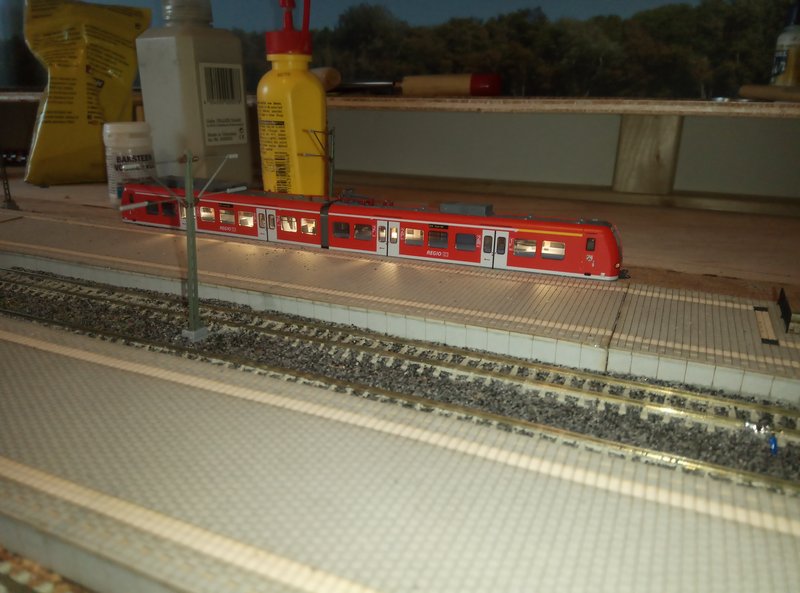

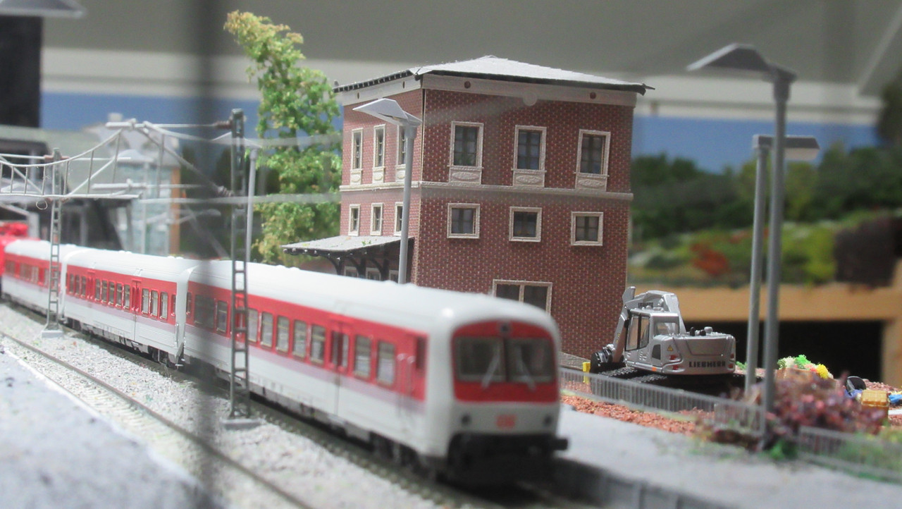

:D hierbij gaan we verder met de bouwverslag van Sankt Pankras
Even foto van een hoekje:

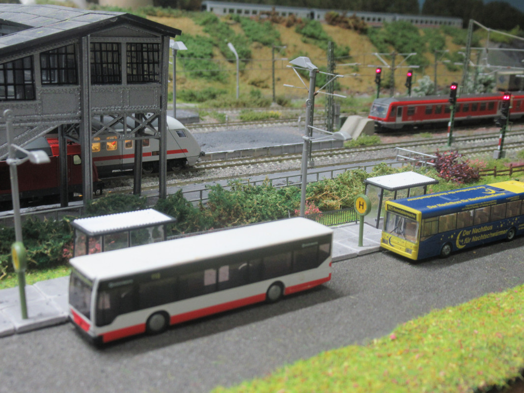

Maar nu weer verder met het baantje, ff een foto vanaf de perrons.

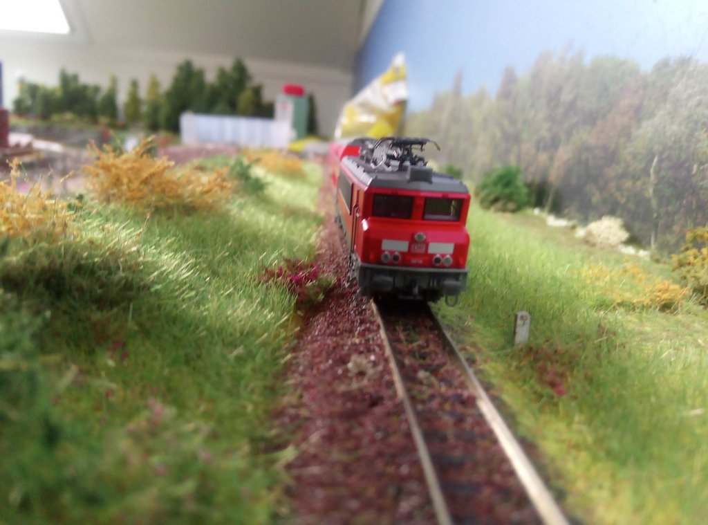

:D niet stil gezeten de laatste tijd.
Er is elke dag 2 uur gereden, we zijn nog niet rond, maar gependeld wordt er zeker.
Vooral met scenery bezig geweest, gewoon lekker groenen.
Tevens een minitrix br189 van SBB Cargo voorzien van een decoder. Heb nog 3 dezelfde lok varianten. Alle voorzien van een DH decoder, echter deze reed niet goed met de DH decoder.
Vandaag ff een Trainomatic decoder erin gezet en ff met de instellingen gespeeld. En rijdt nu voortreffelijk.

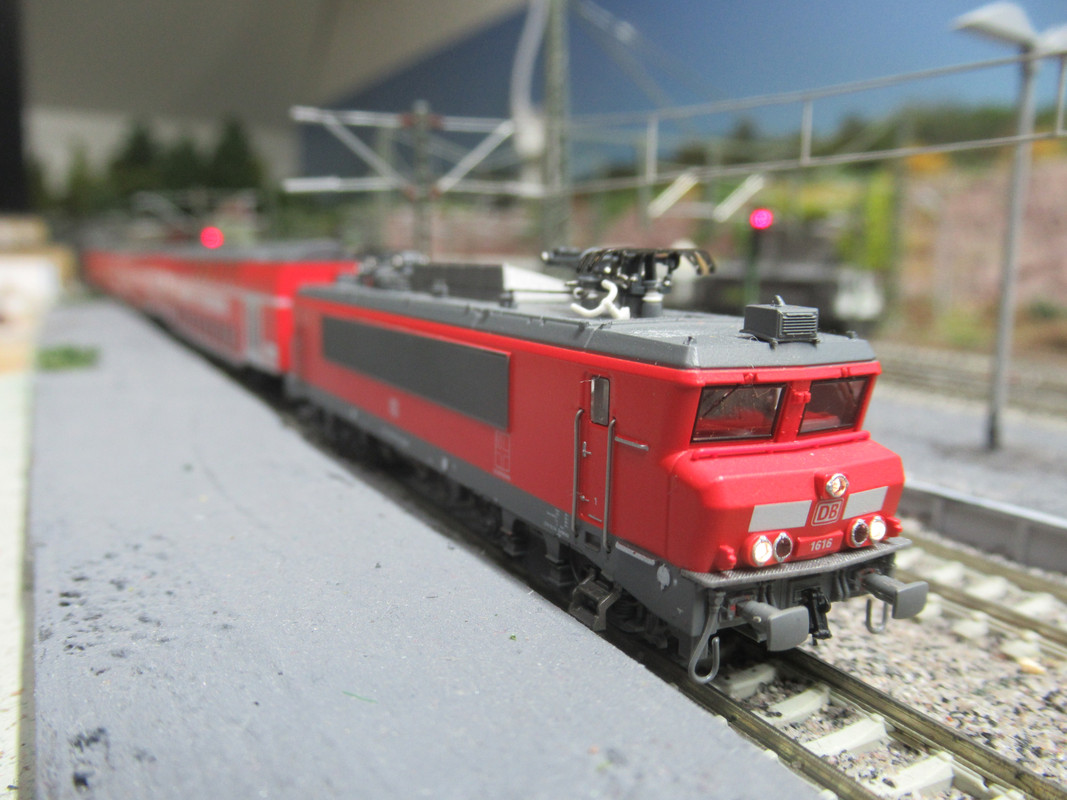

:D na een weekje rond Koblenz te hebben vertoefd. Gisterenmiddag nadat ik de grens bij Emmerich met de auto was gepasseerd en ik in de eerste NL file terecht was gekomen, ging er een lampje branden om binnen door naar Ermelo te rijden, en dan ff een pitstop (jaja, tankstationnetje en lekker eettentje) en meteen een de 1616 met sound meegenomen bij die BNér van de nationale televisie :lol: Alles is in NL toch 100 kom per uur, jeetje in Duitsland reed ik stukken 200 km/uur (zonder E10 in de benzine) ging dat karretje gewoon nog 220 :cry: .
Links de Minitrix 1615 en rechts de nieuwe fleischmann, je zit dat de hoogte van de nieuwe Fleischmann goed in schaal is, de minitrix is 3 mm te hoog.
Verder ff de sound doorgelopen, daar is niks mis mee. Wat wel geinig is F25 en F26 in het Nederlands.

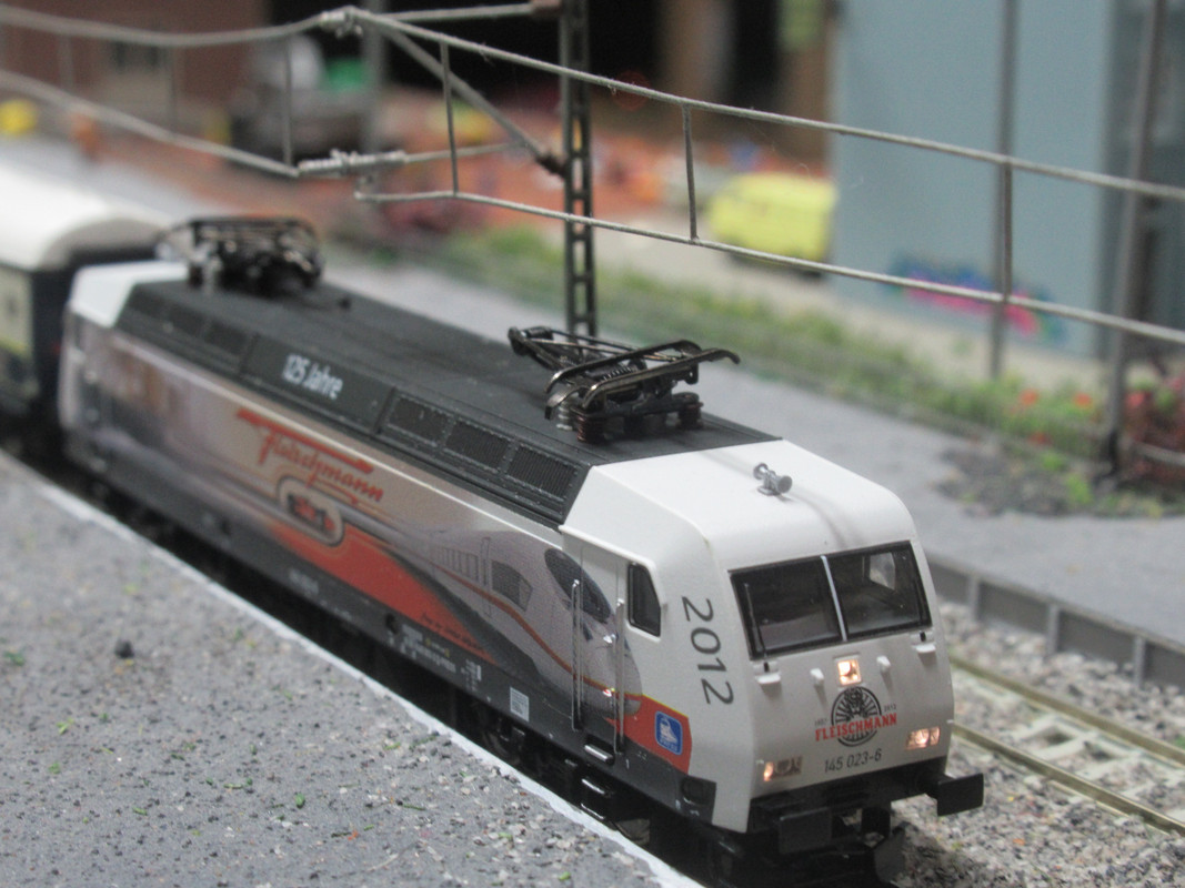

Verder de decals op de lok maken de lok wel af.
Trouwens, deze lok gaat op mijn baan lekker wat dubbeldekkers rijden :lol: wel de rode dubbeldekkers 8-)

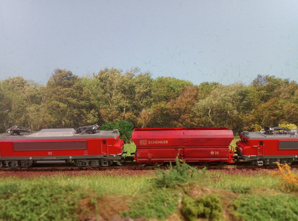

:twisted: niks goederen, door heb ik mijn oost-duitse elektrische loks voor en de baureihe 151, en 189 en de rest wel voor :lol:
Rijd gewoon de dubbeldeksrijtuigen van de derde generatie :lol: , zoals we in NL ook gewend zijn toch. Ik ben er mee opgegroeid alleen dan in het geel :o
Alleen deze rijdt niet op NL spoor, maar is geschikt voor 1,5kV met 16,7Hz en dan lekker DB regio.

Zo weer even een paar uurtjes gereden, van de wat oudere loks die ongeveer 20 jaar uit zijn knalt er wel eens een motortje uit elkaar :twisted: . Of er valt wel eens een onderdeeltje uit ervan af, jaja die baanschuivers :roll: en buffers zullen vast wel in die rijdende gele baanstofzuiger liggen. Dus die gaan de vitrine in om gefikst te worden, ff onderdelen lijst erbij en ticket maken (ohw ja, knal er ook geregeld dan een SB-motor in. Zijn in mijn ogen toch even wat mooier lopende motortjes dan die af-fabriek dingen). En dan weer in elkaar rommelen en weer prik op de motor en rijden maar.
Maar ook weer even een plaatje voor de Lars Scenery Fans :lol:
Bij het groene met flesje pils, knal ik altijd van dat spul ertussen, mooie efffecten.
Maar nu weer wat foto's van het rijdende spul, de RE, RB, IC2 en zooit goederenloks rijden nu al weer 3 uur onafgebroken rond.
Deze 146 rijdt even RB met N-wagens rond.
Nog een 146, deze is van minitrix, ook even voor een setje N-wagens
Een 147 met de iC2:

Vandaag even de goederentreinen aan de kant geparkeerd en flink de dubbeldekkers laten rijden. Er rijden hier 5 setjes rond. Twindexxs, IC2, SudOstBayernbahn, RE1 Aken, Dosto generatie3 setje.

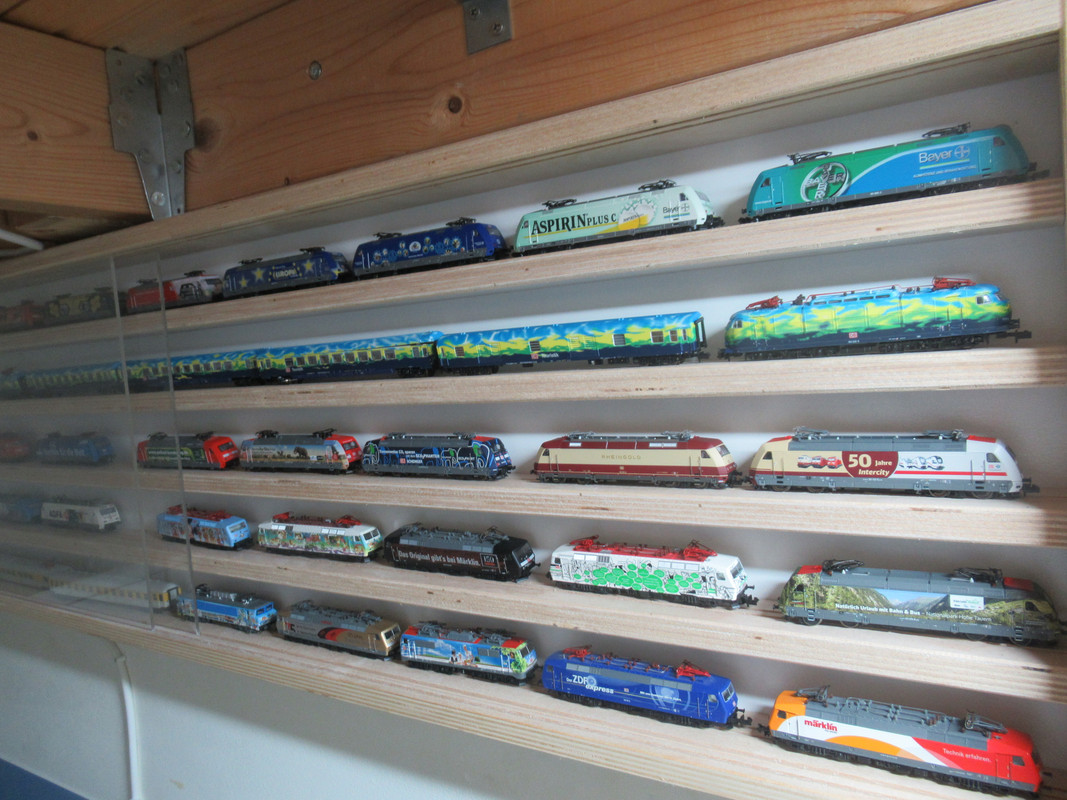

Alles wat niet goed rijdt, of veel ontspoort (wat niet aan de rails ligt). Gaat de vitrine in of wordt gerepareerd. Met een verzameling van 26 jaar, en sommige modelen toch wel wat uurtjes op club banen heeft gereden zijn sommige motorisch toch versleten.
Maar nu even wat foto's van de DB 1616, vroeger veel in gezeten op de lijn Den Helder - Alkmaar, daarom nu op de baan in een moderne jasje:
Binnenverlichting, is VVPtje met ledplakkertje warm wit.

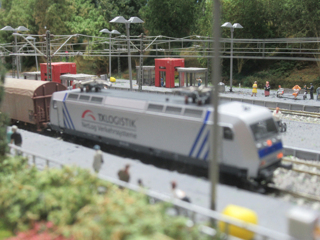

En nu even de enige spoorwegoverweg hier in Sankt Pankras, naar de agrarische coöperatie Baway, die in voormalige goederenloods zit, en naar het treinstelservice punt van de DB regio komt.
De BLS komt net voorbij met een containershuttle.
Verder de hele avond met de dubbeldekkers gereden, en wat goederen.

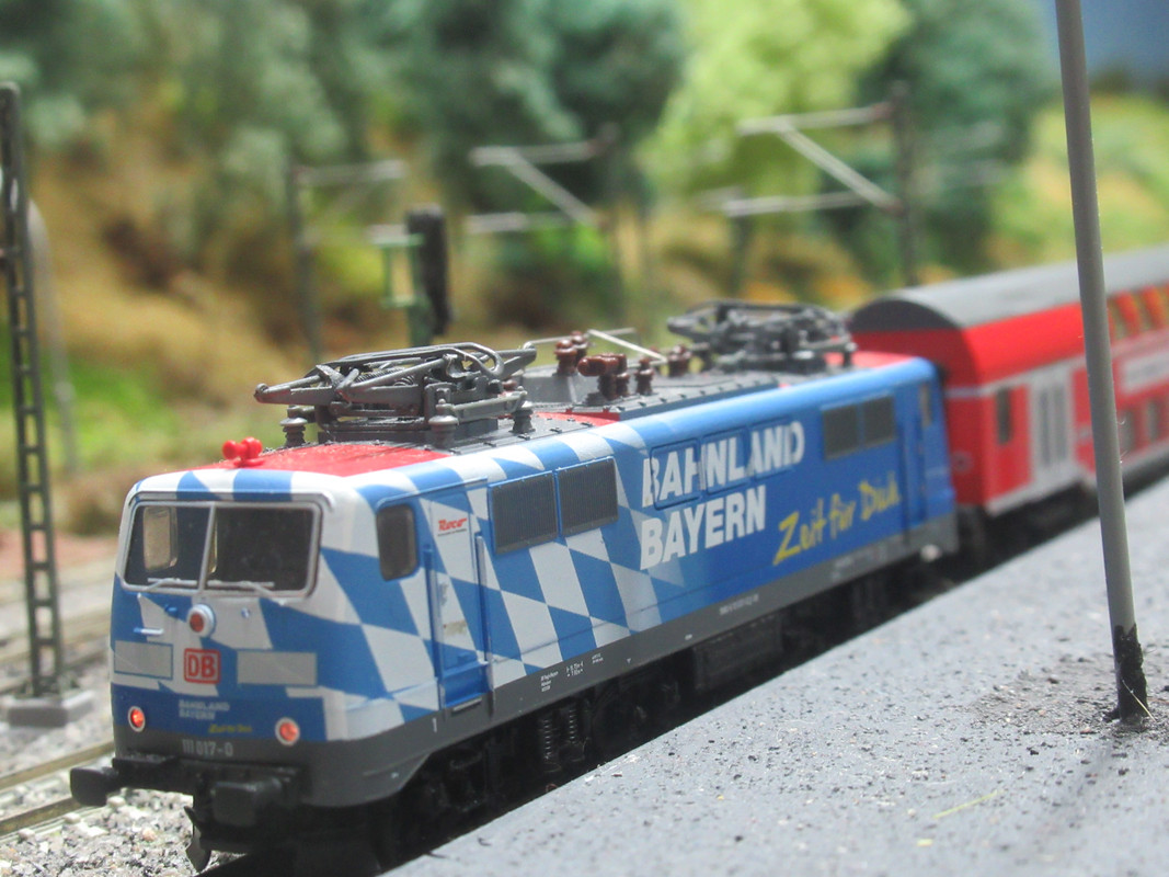

De baureihe 111 in Bayern Ticket zu Biergarten uitvoering, rijd de verouderde dosto's (3de generatie) rond. Dit zijn dosto's special uitgaves voor Bahnhof 1435.

Nogmaals de 181 Mosel, met de eanos vol oud ijzer, bakstenen en banden. Ik heb wat van de eanos van MTR exclusief ertussen hangen, ook in de Holz-zug. Dat geeft toch even wat extra dimensie aan zo'n slee eanosen.

Dus nu maar even snel 1 foto van de come back van de DB 1616 "Oldenzaal", na een motor en elektronica reparatie in het Oostenrijkse Bergheim, rijd deze nu voor de Preisertjes zo bekende Dosto generatie 3 met het Zug Cafe.
Dit is echt een stammetje waar veel in zat vroeger in mijn jeugd (1992 - 2000) tussen Alkmaar en Den-Helder. Alleen ik heb het niet zo op de gele versie, dus nu lekker in mijn lievelings rood :lol:

Zoals de Kuehn Knödelpresse, de baureihe 180 van de DB cargo, zat een next 18 breintje in, echter storing in het breintje, dus tja, na een nieuwe printplaat en nog steeds problemen, gewoon even een kuhn N045 erin geknalt en geen probleem meer.
Tja en ik in de rijtuigen rij ik graag met binnenverlichting, echter met lange slepen kost dat wel wat trekkracht ivm de helixen, dankan je wel zwaardere loks nemen, echter ik heb het eens opgelost door wat peho stroom doorvoerende koppelingetjes tussen de rijtuigen te plaatsen. Nu zoeft de baureihe 120 werbelok ZDF met gemak de IR trein rond.
Verder heeft mijn dochter van 11 ook eens haar lokomotieven park uitgebreid, naast de Re4/4 van SBB circus KNIE, de baureihe 120 Mickey Mouse, Baureihe 128 Unicef met spelende kinderen en wat baureihe 101 dingen met Sud-afrika, heeft ze ook nu een baureihe 185, die Gunni in haar lokomotieven park.
Jaja, dus mijn cargo afdeling kan soms een containertrein afstaan aan haar Gunni lok :cry:
Leuke lok van minitrix, en met een decoder wat wel goed rijd icm iTrain en Dinamo.
En voor de rest heeft de treinenfabriek via mijn dealer de volgende locomotieven afgeleverd: Baureihe 143 van de DB regio en een Siemens Vectron BLS Cargo (475 425)

Dus van de nieuwigheden komt de olifant uitvoering van Piko 101 en speciaal voor het kolenvervoer ook nog een Falns Captrain bulkwagentje.
Maar ik heb de DB 1616 rondrijden, nu is dit ding verkocht aan RailExpert, omgenummerd naar loc 9902. En nu moet dit ding net naar dat kinderboekje Tommie en Tess gestickerd zijn. Dus dochterlief wil deze lok hebben. Ook maar op het lijstje gezet.
Dat wordt straks helemaal kinderfestijn in iTrain en op de baan. Met Gunni, Tommie en Tess, Mickey Mouse. En dan zegt er nog een Fleischmann/ Roco vertegenwoordiger leuk te vinden om kinderen enthousiast te maken voor treinen.😭🤣🤔 Nou ik niet, want ik wil ze laten rijden en niet me dochter constant achter de treinbaan knoppen. Daarvoor hadden ze toch Barbies uitgevonden 🤪
Terwijl ik dit schrijf, nog even een ER20 (Rh2016) Dispolok bij Johan Voermans op de kop getikt. Voor de Alex trein, kan dit Dispolok 2 van Minitrix ook wel eens rusten. En omdat onze Greta dit de geweldigste loks vinden, zij is een voorvechtsters van de Diesels :lol:

Ik was in het verleden al bezig geweest met zelf bomen maken met Noch spullen met Microflor van Noch erop. Maar het eindresultaat was niet echt mooi, zeker niet toen ik er wat bomen van Busch gekocht had.
Nu niet meer Microflor van Noch gebruikt maar een zakje Busch strooisel.
Maar hierbij wat foto's van het eindresultaat.

Maar tussen de laatste post en nu is er 2 maal een pakket binnen gekomen, eentje van dat bedrijfje uit Ermelo, die kwam even de baureihe 101 met zo'n "greta-milieu-tegeltje-wijsheid" :( maar is niet erg, want ook de de toiletkar om een potje lekker te bouten, met een nog goed zwart rokende tractor op de kar erbij van het circus KNIE zaten lekker in dat pakketje.
Verder kwam er ook een verhuisdoos vol rijtuigen vanuit Kramm Deutschland met Baureihe 704, 2 stuurstands IC, eentje met 50 jarige IC en de 5 IC rijtuigen van de DB. Met de huidige vloot 101's en 120 en nog meer van die snelheidduivels is met 1 stam niet te doen.
Verder vandaag eens WC-papier neergelegd en met verdunde houtlijm nat gemaakt, de verf besteld en dan is er straks op eens water.
Maar nu weer eens wat foto's, dan kan ik daarna weer verder klussen :D
De Baurreihe 704, hier op het opstelspoor van bahnhof Sanjt Pankras met de baureihe 702
De nieuwe aanwinst baureihe 101
De circus Knie trein wordt ook al een mooie lengte :D

Maar nu ff snel een foto's van een Roco, heb 5 van serie uit 2002:
Hier nog even de Alex lok, die wacht om bahnhof Sankt Pankras in te mogen rijden:
Verder hier even de stand van zaken op bahnhof Sankt Pankras, ben druk bezig met de aankleding van het station.
jaja, omdat de winter er aan komt heeft het bahn directie al zout bakken bestelt :lol:

Deze week weer eens een baureihe 145 op de kop weten te tikken. Dit keer een de Fleischmann 7322, gezien het feit dat ik wat DB Dosto's met reclame banden hebben, die rond eeuwwisseling hebben gereden, en ook nog de Mintlingen uitvoering van de Dosto's in de verzameling heb (deze moeten nog worden voorzien van binnenverlichting voordat ze de baan op gaan). Is deze uitvoering van baureihe 145 de perfecte lok ervoor.

Eens de bushaltes gemaakt bij het hoofdstation
Met op de achtergrond de baureihe 101 met de DIN reclame, voor de IC trein naar Stuttgart :D
De bushokjes zijn van kibri, de bankjes komen er nog aan. Ik had nog 2 stadsbussen van Wiking, maar dat smoelt echt niet met die van Rietze, en zeker die dingen van Minitrix, dus nu nog zo'n bus bij DM-toys bestelt.

Verder zijn voor de DB Fernverkehr regio Sankt Pankras 2 nieuwe baureihe 101 afgeleverd, deze zijn in de reclame van Bayern en Asprine C

Afgelopen vrijdag is er een 103 in Verkehrsrot binnen gekomen van Fleischmann. Deze was zonder sound, wat me opviel was dat er gewoon een NEM651 in ging en dat de machinekamer verlichting constant aan stond en de de sluit verlichting. Omdat er een ZIMO MX617N breintje in ging, even een gatje in de printplaat doorgeboord om de verbinding van de machinekamer verlichting te doorbreken en er een draadje bij gesoldeerd richting de decoder (AUX3). Bij de sluitverlichting was gewoon verbindingsplaatje eraf en draadje solderen naar de decoder (AUX1 en AUX2). Even getest en ingeregeld en dus vandaag nadat ik de wagons uit de mottenballenbak had gehaald een IC zet zonder stuurstand maar wel met sluitverlichting op de baan gezet en rijd nu vrolijk rond tussen de Dosto's, goederentreinen en de IC treinen.
Hierbij ff wat foto':

:D Na een week in Beieren te hebben vertoefd. Toch weer twee baureihe 145 van Feischmann gevonden, beide in nieuwe staat. 8-)
De 145 023-6 van de Press, met de design van 125 Jahre Fleischmann.
En de 145 CL-031 van TX Logistik

Geplaatst: 07 aug 2025, 21:19
Erik-B schreef: 07 aug 2025, 14:54 ik vermoed dat jij ondertussen al een aanzienlijke verzameling van loc's hebt.
Daar heb je aardig gelijk in, naast ruim een 20 tal treinstellen, denk ik dat ik rond de 150 tal loks bezit :o
Maar ik verzamel al een jaar 30 :)
Hier ff een foto van de vitrine van de DB Fernverkehr:
Re: Modelspoorbaan Sankt Pankras
Geplaatst: 08 aug 2025, 06:38
door Frits
Dat is geen modelspoorbaan, dat is een museum. :o

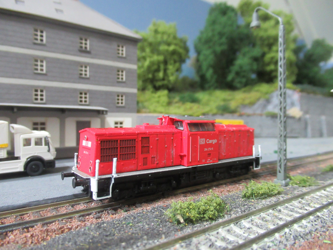

Vandaag even een Brawa Baureihe 204 van de DB cargo onder handen genomen.
In een ver en dan bedoel ik echt ver verleden is deze lok naar DTS geweest, ( :shock: die zat toen nog in een schuurtje achter een woonhuis in de Vinex wijk van Harderwijk. :lol: ) om er een digitaal breintje in te bouwen.
Na binnenkomst heb ik dat ding in de hoek geknald en vele jaren laten staan. Dus stof eraf geblazen, ff het breintje wakker gemaakt en de motor een slinger gegeven. Nu zit er ook een breintje in dat vandaag de dag niet meer gemaakt wordt, een kuehn N45, dus dat ding loopt als een soepele Oost-Duits naaimachinetje.
Maar dit ding ingeregeld om max 80km/uur , leuk voor die IC2 en andere snele meuk op mijn baan, lekker blokkie-blok rijden achter dat ding. :lol:
Maar ook even een beetje geüpgraded met wat poedertjes en washjes en matte lak en dan is dit het resultaat na een dagje kloten:
