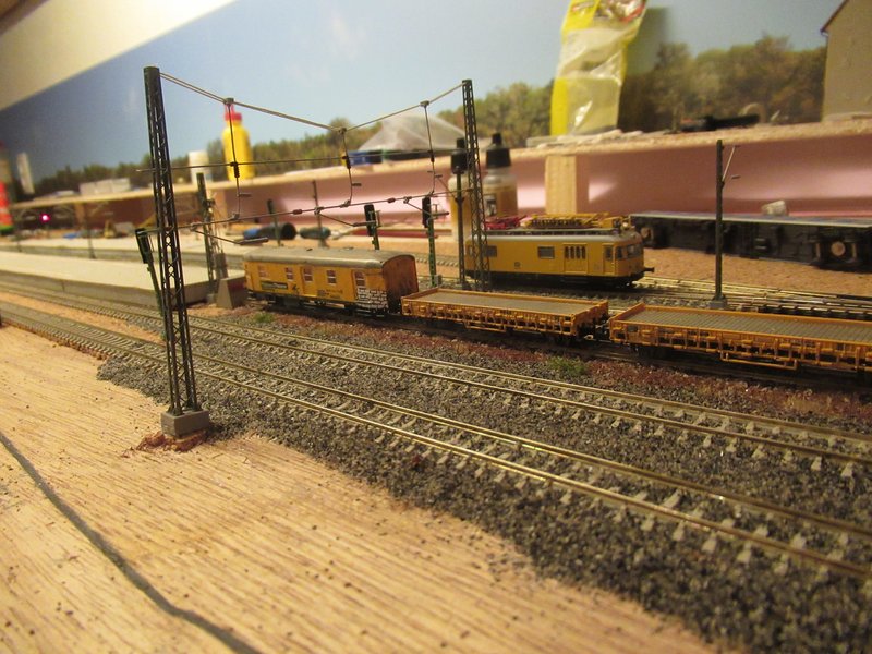

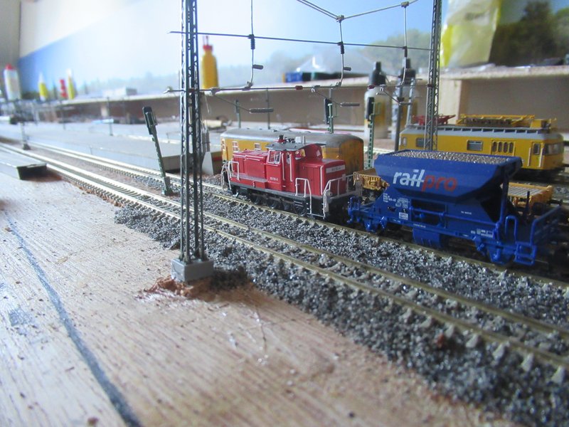

Klopt Kees, deze stond toentertijd nog los.

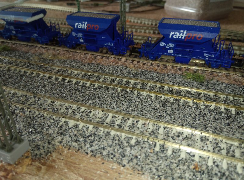

Tussen de bedrijven door, draadjes trekken ook nog gereden op het baanvak schaduwstation midden, bahnhof Sankt Pankras
Verder, tussen ook soms nog even aan de scenery begonnen. Want dat installatie gebeuren is geen ruk aan, zeker niet als Martin D. weer mooie foto's plaats. Ik blaf het maar onder me baan, zorg zo goed mogelijk dat ik erbij kan, en via boekbinders , leg ik netjes de draden erheen. Moet zeggen, qua infrastructuur is het al vele malen beter dan mijn vorige baan.
Hierbij heb ik ook onkruid en verdort gras van Lars op 't hof in verwerkt.

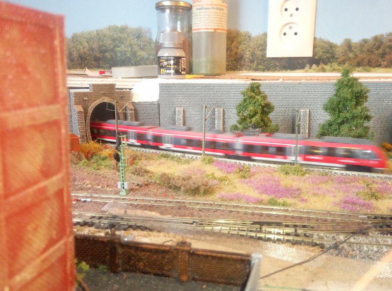

Weer een zak sculptamold op de baan gekwaakt :D , ff met baureihe 426 proef gereden. Geluid aan, dat wel.
Verder ook eindelijk proef gereden met IC2 tussen schaduwstation oost en bahnhof Sankt Pankras. Dus de helft van de baan is open.
