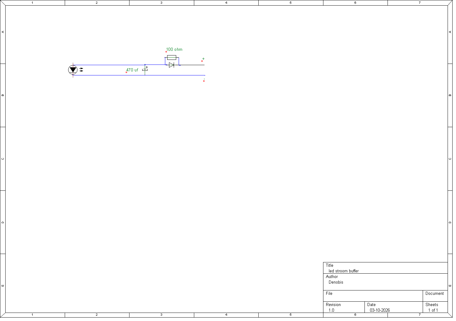

Elko's kun je zonder meer paralel zetten.
Een weerstand in serie met de elko's word gedaan om een te hoge opstart stroom te voorkomen, maar mijn ervaring is dat dat wel meevalt.
- output.png (7.85 KiB) 2714 keer bekeken
