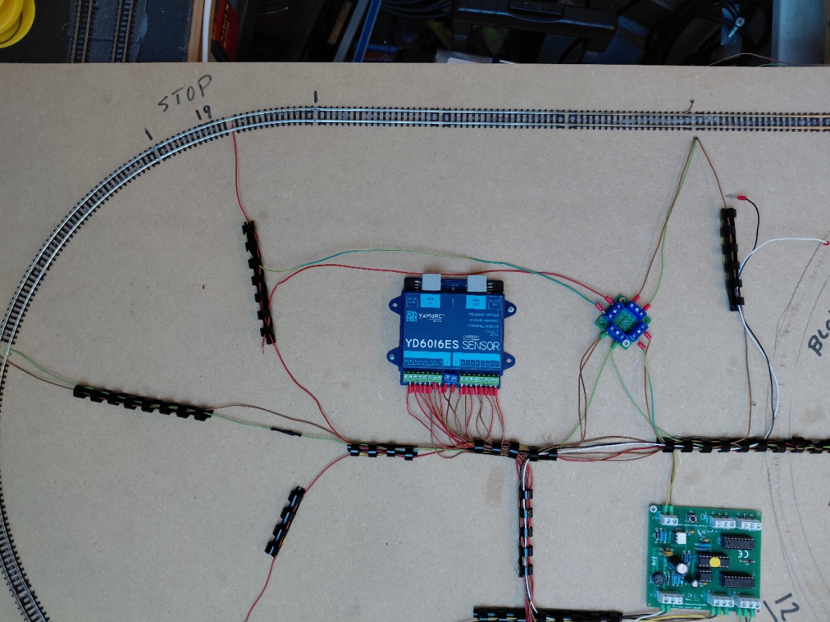

Hierbij een foto van hoe ik het heb aangesloten. Naar mijn mening zou het moeten werken. Heb zelfs al een andere YD6016 geprobeerd.
Wie o wie heeft eer een helder moment?
Ter verduidelijking rood en bruin zijn hetzelfde. had geen rode draad meer vandaar verder gegaan met bruin. Voor als jullie gaan denken dat het probleem in het vierkante verdeelblokje zit. Nee daar zit het niet. als ik de baan aangesloten heb op de YD7001 heb ik een rechtstreekse verbinding met de track output op de YD7001 en de C van de YD6016. en de andere rail van de track output direct op de rails.
Wie o wie heeft er een helder moment?
Richard

Het plaatje zegt mij niets, je zegt dat je het goed hebt aangesloten maar dat kan ik in ieder geval niet controleren door alle verkeerde kleurtjes, het gemis van de centrale en wat het vierkante blokje precies doet en wat met elkaar verbindt.

Ben, Bedankt dat je er naar hebt gekeken. Alleen heb ik vanochtend een kleine ingeving gehad. En heb toen mijn multimaus set aangesloten. en wat denk je. de treinen rijden wel. Nu maar eens meten of er wel spanning op de track out van mijn YD7001 staat. blijkt dat daar geen spanning op staat. Dus ik heb het probleem gevonden. Nu alleen nog even kijken hoe ik dit nu ga oplossen.
Mijn baantje is dus goed aangesloten. Ter verduidelijking, groene draad is de ene rail en de rode of bruine draad is de rail via bezetmelder.
Maar zoals gezegd er komt gen spanning van de tracck out. Dan zullen de treinen ook nooit rijden.
