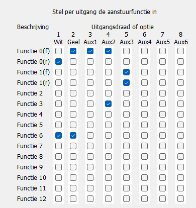

De Train-o-Matic Chip in de morot wagen is als volgt geprogrammeerd.
De reguliere mapping:
Functie toetsen en uitgangen
Screenshot 2026-08-26 202739.png (14.31 KiB) 307 keer bekeken
CV33-CV47= 0 behalve:
CV33 = 14
CV34 = 1
CV35 = 16
CV36 = 16
CV38 = 8
CV41 = 3

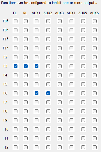

En om bepaalde lichten weer te dimmen:
Functie toetsen die uitgangen uitzetten
Screenshot 2026-08-26 203526.png (11.78 KiB) 307 keer bekeken
CV166-CV179 = 0 behalve:
CV170 = 7
CV173 = 12
