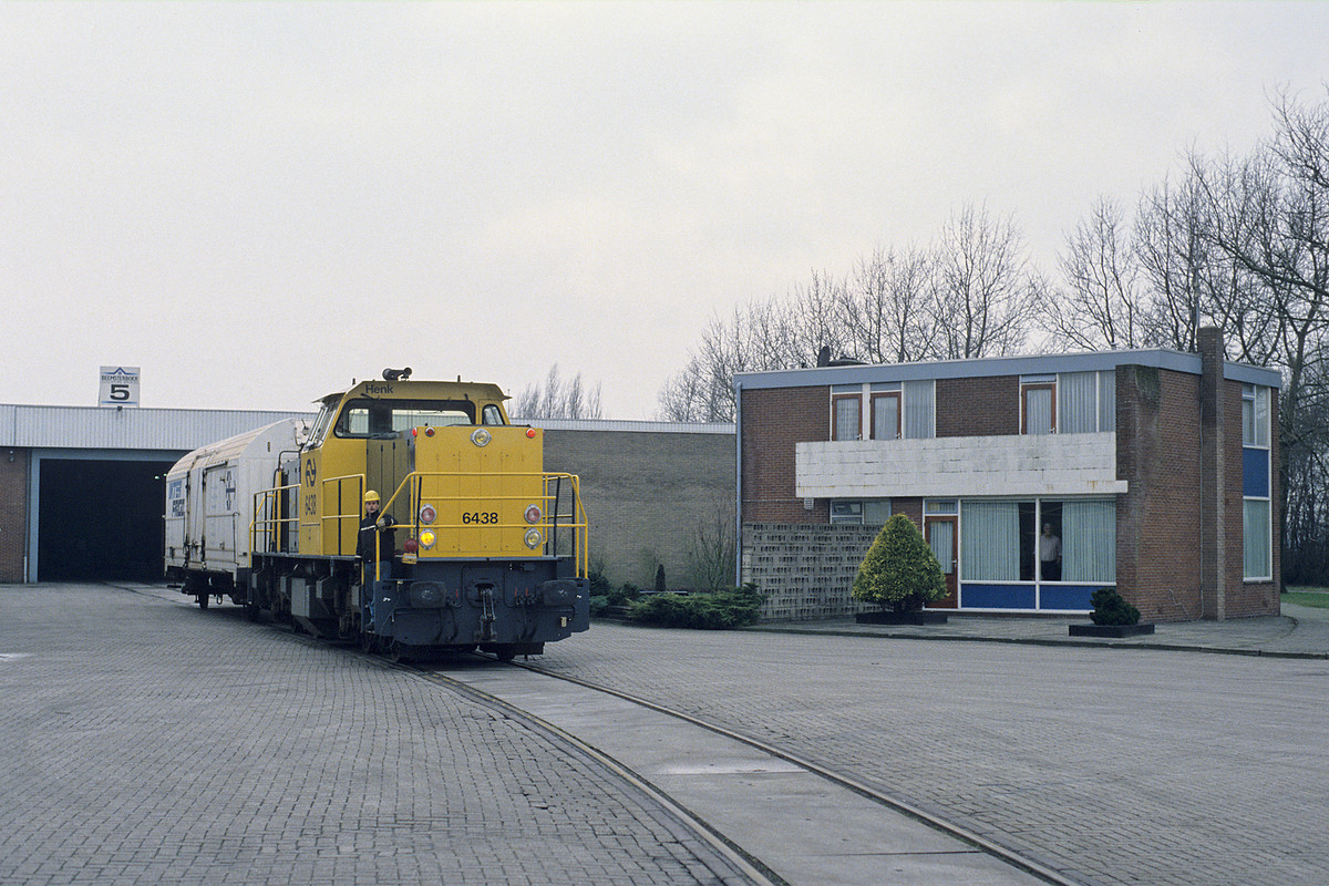

De knarhaven, het scenario van een vergeten stamlijn aftakkend van de lijn Amersfoort-Zwolle in Harderwijk. De lijn werd in de 1963 geopend voor het vervoer van koeltransport naar de firma Beemsterboer die aan de Knarhaven een drietal koel- vriesopslagen bezat. Inmiddels is deze lijn, zoals zovelen opgebroken en verdwenen om plaats te maken voor nieuwbouw projecten zoals Waterfront.

Nu heb ik het idee verworven om dit tafereel uit de jaren 90 na te maken in schaal N (1:160). Een leuk diorama op ongeveer 120x60 cm welke ik zo natuurgetrouw mogelijk wil gaan nabouwen. Mijn oude baas van Van de Mheen ken ik nog goed, die woont naast mijn huidige winkel. De oude eigenaar van Beemsterboer is zover ik heb kunnen onderzoeken niet meer onder ons.

Wat zoek ik nog:
- detailfoto's van de gebouwen van de Mheen en Beemsterboer
- luchtfoto's
- omgevingsfoto's
Het liefst uit de jaren 90!
Ik ga binnenkort eens zien de gebouwen in afmetingen uit te werken en een baanplan te tekenen in WinTrack. maar voordat ik dat kan doen moet ik wat meer beeldmateriaal verzamelen.
Ik zal alles met de hand en 3D printer moeten maken, wat me wel een leuke uitdaging geeft!
Tips, foto's en verhalen zijn absoluut welkom!!!
