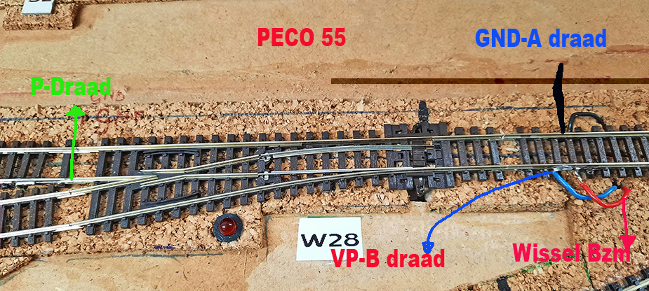

ik rij met iTRAIN en Dinamo
ik wil een Wissel-28 (zie bijlage) van Peco 55 aansluiten op de OC32,nu zitten er al 2 stuks op deze OC32,(namelijk de W-8 en W-9) de servo zit op een weerstandsbank en de Polarisatie op een sinkdriver van de OC32,wordt via het betreffende Relais geschakeld en werkt.
b.v W-8 zit op adres 5.18 en de polarisatie op 5.26,W-9 op adres 5.17 en polarisatie op adres 5.25
Nu de W-28 is ook zo aangesloten,maar op het moment dat ik de draad vanuit het Relais in de OC32 steek in de betreffende pin servo op pin 5.20 en de polarisatie op 5.27, dus plus 7 pinnen.
gaat de rode led op het relais aan,en wordt niet meer geschakeld,hoor ook niet het relais schakelen!!!
Wat doe ik fout
Gr,Ton

Op Oc32/5 zit pin 1 t/m 8 , 9 t/m 16 >15 volt sinkdrivers, pin 17 t/m 24 weerstandsbank>7,5 volt en pin 25 t/m 32 sinkdriver > 7,5 volt
W8 en W9 schakelen wel,de beteffende W28 A en B draden zitten niet op de wissel zelf gesoldeerd,maar 2 cm verderop aan een stukje rails dat is verbonden is met de W28(zie foto)zo ook de P draad
Groetjes,Ton

Wat bedoel je handmatig in OC32 conf. de servo test doen!!!
Ik heb de servo aangesloten en die werkt via de weerstandsbank(pin 5.20) op de oc32,maar het relais dat de polarisatie (pin 5.27) moet doen schakelt niet,led blijft rood branden.
P draad op P van het relais
A draad op A v h relais
B draad op B v h relais

Als het relais het niet doet, kan het zijn dat je een paar fouten hebt gemaakt. De eerste wat je eens kan controleren:
- Zit de sink driver goed in de bank, Vervang deze eens
- Meet je wat op de voedingen van het relais, pak eens een ander relais
Groetjes

Oke, Martin, sorry voor de aanvallende toon op Mark.
Het probleem is opgelost,naar jou advies om de sink driver te vervangen, en het werkt nu!!!
ik heb 2 relais in de bestelling staan bij je,samen met de Peco-wissel
Bedankt,voor je advies,Martin
