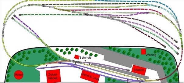

De is een fantasiebaan met Nederlandse tintjes, bedoelt voor mijn Nederlandse jaren zeventig materieel alsmede mijn stoomloks en beeld een klein station uit aan een ongelectrificeerde lijn. Tegenover het station staat een loods (vG&L) zodat ik mijn geelbanders kan rangeren en er komt ook een stoomzuivelfabriek. Op het station zelf is er behalve het doorlopende spoor ook een doodlopend spoor voor de pendelbaan die zich afsplits. Het baanplan geeft hopelijk een goede indruk.
Bosrandbaan baanplan.jpg (55.28 KiB) 9712 keer bekeken
De baan zal maar 40cm diepte in zicht hebben, de rest komt achter de achtergrond. Op die manier en dankzij een wat ruim schaduwstation hoop ik voor wat afwisseling te kunnen zorgen in het gedeelte in zicht. Uiteindelijk moet iTrain dan maar zorgen voor de leuke trein bewegingen, maar zover zijn we nog lang niet!

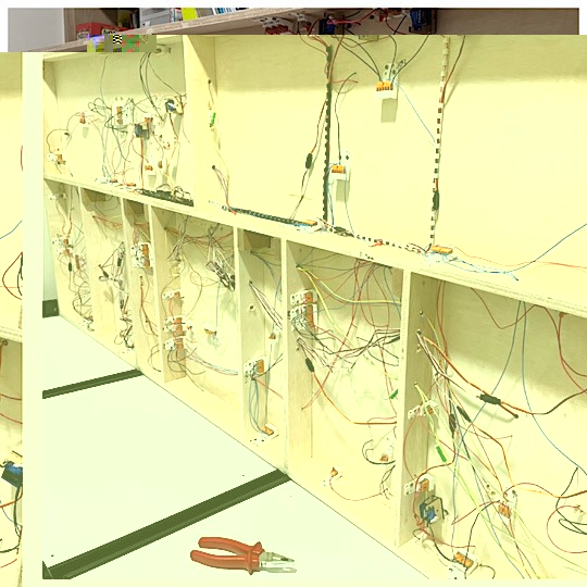

Op dit moment is al het rails gelegd. In het zicht is het voornamelijk Peco code 55, maar er zit ook een beetje peco code 80 (set track, voor de bochten), minitrix en fleischmann picollo (dat is het mooie aan N spoor, het past allemaal). In het schaduwstation ook peco code 55, peco code 80 (wissels en flextrack) en nog wat minitrix. Inplaats van draadjes solderen gebruik ik de peco rail-assen waar al draadjes aan zitten. Niet de goedkoopste oplossing maar mijn soldeer kwaliteiten zijn dermate slecht dat dit voor mij een uitkomst was! Vervolgens gebruik ik wacco blokjes om de draadjes verder aan te sluiten. Dus ik kan al mijn electronica doen zonder de soldeerbout :lol:

Voor de wissels gebruik ik servo motors. Waar mogelijk zit dit bovenop de baan, net als alle decoders / bezetmelders. Omdat ik een opklapbare baan heb is het niet makkelijk om onder de baan te komen. Ik moet hiervoor de baan uit het frame tillen en op zijn kant zetten (vandaar ook dat je wat hendels ziet zitten, want dan kan ik het er makkelijker uithalen). Dus hoe meer ik bovenop de baan kan houden, hoe makkelijker het onderhoud. Ik ben overigens erg blij met de ESU servo decoders. Het instellen kan direct op de decoder en is echt super simpel.
Uiteindelijk moet de boel met iTrain worden aangestuurd. Dus de baan is verdeeld in 32 blokken en een 4-tal ongedetecteerde wissels. Vooralsnog rijd ik met de Z21 App.

Sibbesuisje schreef: 27 sep 2021, 04:56 Vervolgens gebruik ik wacco blokjes om de draadjes verder aan te sluiten. Dus ik kan al mijn electronica doen zonder de soldeerbout :lol:
Op je foto zie ik dat de Wago blokjes in iets zitten dat wit ziet.
Is dat speciaal materiaal voor Wago blokjes ? Zo ja , waar heb je dat gevonden ? link ?

Hoi Eric,
Er zit hier in Singapore een bedrijf dat ook die houders verkoopt. SG.element14.Com
Dit zijn mounting carriers: 221-502 (2 block), 221-503 (3 block) en 221-505 (5 block).
Ik heb geen onderzoek gedaan naar waar deze in NL te koop zijn maar hopelijk kan je op basis van deze info en de website genoeg info vinden om dit in NL te kopen

nog wel even een vraagje:
in deze foto
Zie ik dat in het schaduw gedeelte je de wissel aandrijvingen = servo's boven de basisplaat hebt gelegd. Ook in de voorgrond heb je wissels. Hoe ga je daar de aandrijvingen plaatsen.
