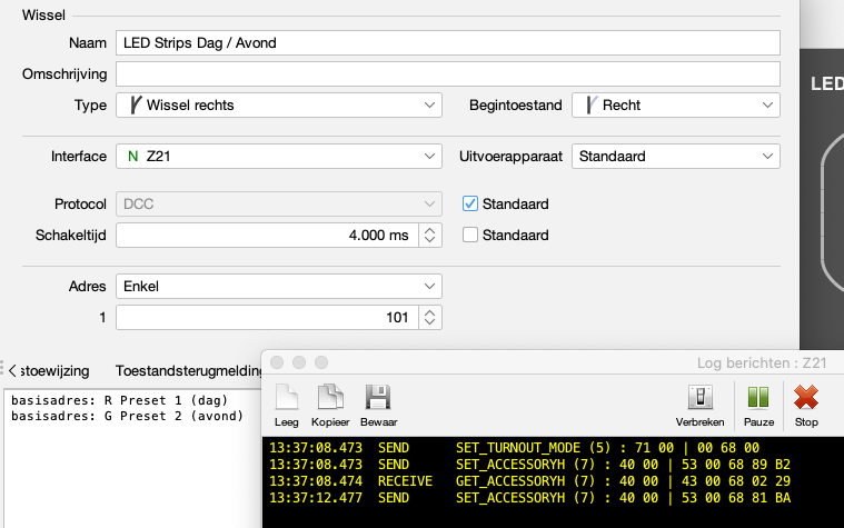

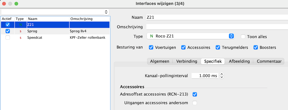

Net zoals Hugo met ArCoMora sein aansturing worstelde met wel of niet RCN-213, heb ik daar ook mee gestoeid. Sommige van mijn seinen hangen aan de DCC spanning die een Z21 op de rails zet, maar de meeste seinen hangen aan de DCC die vanuit een SPROG wordt gestuurd naar alle wissels. Het default gedrag mbt RCN-213 is verschillend.
In iTrain kun je een logging tonen van een Interface, maar je moet behoorlijk de weg weten in Loconet wil je begrijpen naar welk adres iets wordt gestuurd.
Bestaat er een softwarematig T-stukje of sniffer waar je DCC adressen uit commando's naar een centrale kunt zien?
T-stukje / Sniffer DCC
- InterfaceZ21Adresoffset.png (73.16 KiB) 3299 keer bekeken
- LEDstripsWisselDagAvond.png (82.22 KiB) 3301 keer bekeken

Wil je weten wat er op de rails gebeurd dan kun een DCCNEXT laden met de DCC monitor software en dan via USB zien wat er aan accesoire commando's wordt verstuurd.
Dank,
Mbt dat DCCNext: ik neem aan dat je dan via dat printje gaat monitoren, maw er is niet een T-stukje software of sniffer die ik op USB niveau op de computer monitort en DCC adressen laat zien?
Voor SPROG verkeer kun je in DecoderPro met een SPROG Console of Monitor al zien wat er gebeurt of - als je een sein of wissel wilt aansturen zelf commando's erheen stuurt. Voor de Z21 moet je dan RCN-213 aanzetten in het Z21 Maintenance tool of iTrain Interface. Dit gebruik ik nu als workaround als ik twijfel of een sein, of wissel (in dit geval tbv een RGBW LEDstrip) wel wordt aangestuurd.
