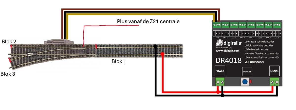

Zoals de titel al zegt valt de loc stil op het hartstuk bij lage snelheid, geen kortsluiting.
De loc rijdt zonder problemen over het driewegwissel met hoge snelheid.
Het wissel wordt bediend met de magneet spoelen 2x Roco 40296.
Ik gebruik Traincontroller 9 Gold, en de Z21 centrale van Roco.
De blokken zijn aangesloten op de Digikeijs DR 4088 RB
De wissels worden bediend met de Digikeijs DR 4018
Alles werkt naar behoren.

Roco Driewegwissel 42454, H0, Lok valt stil op hartstuk bij lage snelheid
Deze vraag heb je ook gesteld op BNLS. Daar heb je een tip gekregen en uitgevoerd. Wat was nu de oplossing/resultaat?
Heren,
Probleem is opgelost, met dank aan denobis.
Als voorbeeld heb ik een plaatje gevonden van een normaal wissel. Zo zijn alle wissels 34 stuks aangesloten in mijn baan. Bij sommige wissels heb ik de polarisatie draden aangesloten.
De rode streepjes in de rails zijn railonderbrekers.
Bij het driewegwissel is de railonderbreker aan de ingaande kant verwijderd. (bij blok 1)
Er zijn geen polarisatie draden aangesloten.
Aan de drie uitgaande sporen zit een railonderbreker, en die noem ik maar blok 2, 3 en 4.
De rode + draad naar de Z21 centrale zit er nu ook niet aan.
Dus het drieweg wissel zit nu in het blok, dus het wissel hoort bij blok 1 volgens het plaatje.
