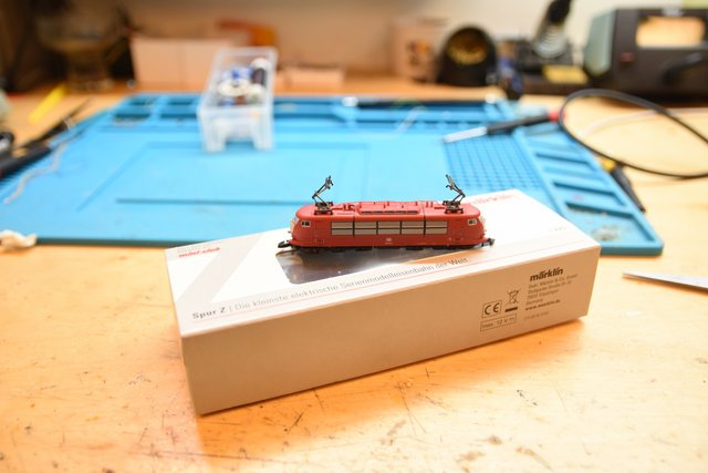

Hier het model welke onder handen werd genomen.

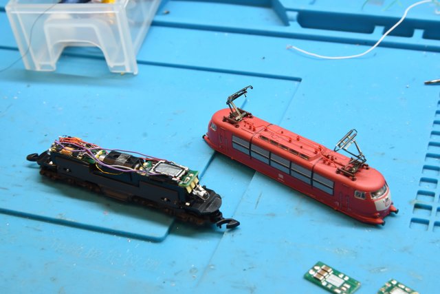

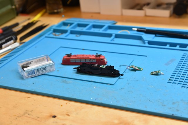

De eerste "sloop" actie , de pcb's in het model moesten ruimte maken voor de decoder en de speaker, ik wou de leds op de pcb behouden voor de verlichting van de machinekamer en stroom afname door van het chassis.

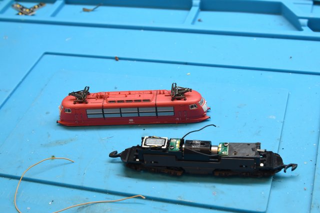

Los passen van de speaker (en decoder, weer niet op foto... ) voor de decoder heb ik een aantal millimeter verwijderd van de plastic plaat in het model zo dat de decoder net wat beter ging passen onder de kap.

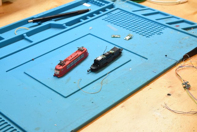

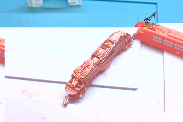

De decoder is geplaatst en de leds voor de front verlichting heb ik weer herplaatst.
Mijn conclusie: een leuk project met weer te weinig foto's op de SD kaart, ik was eerst nog wat huiverig om er aan te beginnen maar met de nieuwe kleinere decoders van tegenwoordig gaat dit heel mooi.
