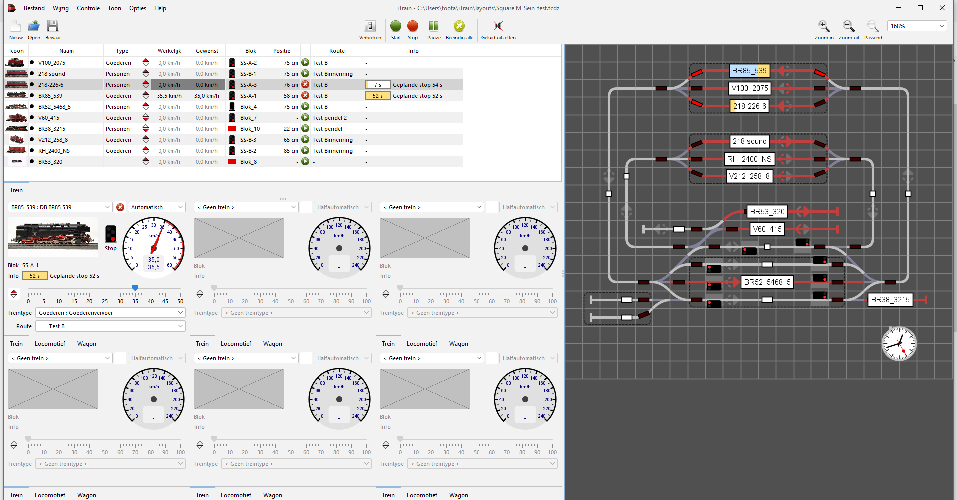

Ik heb sinds kort alle terugmelders via loconet op de loconet T bus aangesloten middels 4088 CS LN modules.
Als ik nu iTrain start zie ik geen bezetmeldingen hoewel er op die sporen wel treinen staan.
Hiervoor had ik een deel op de R bus aangesloten met 4088RB CS, toen zag ik alle bezetmeldingen (inkl 4088 CS LN) wel bij opstart van iTrain.
Weet iemand of ik op een andere plek ook nog een instelling binnen de centrale of iTrain dien aan te passen?

Ik gebruik ook de YD7001 en heb even een printje bijgevoegd.
Hierop zie je de BR52 op spoor CS2 staan terwijl er geen melder brandt.
Zodra ik er echter mee ga rijden doen ze het wel.
Deze situatie is intstaan nadat ik van de rbus naar de t buh ben geswitched.
en dat begrijp ik even niet.

Ja, ik heb bij de opstart van Itrain en de Yamorc t bus programmatuur dezelfde situatie.
Dus welke instelling binnen Yamorc ik moet wijzigen is mij helemaal onduidelijk.
