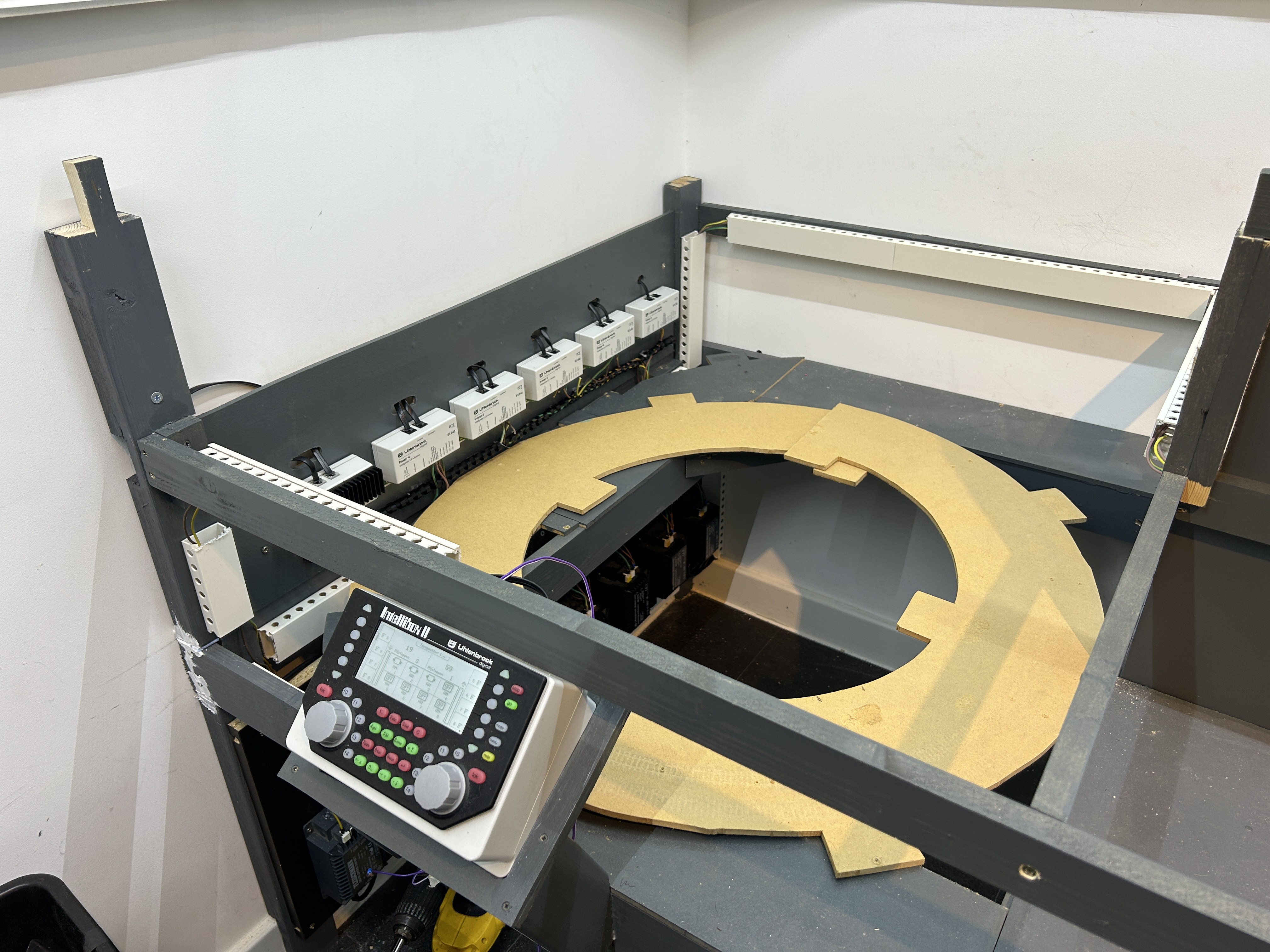

wat foto's van de set up.

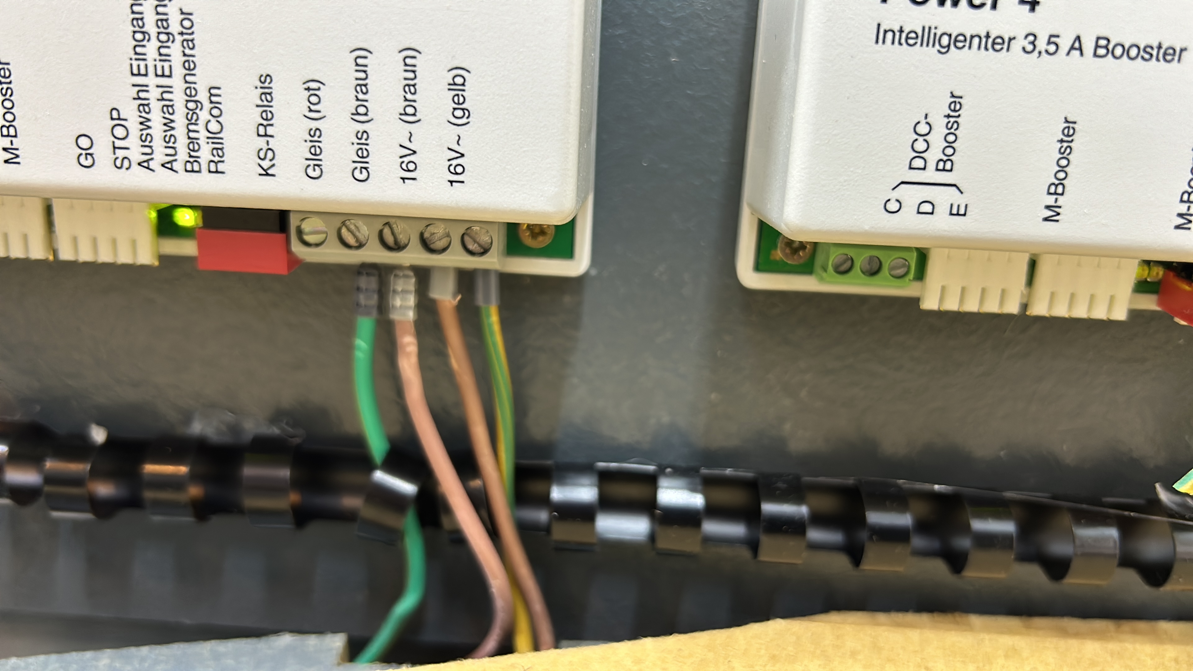

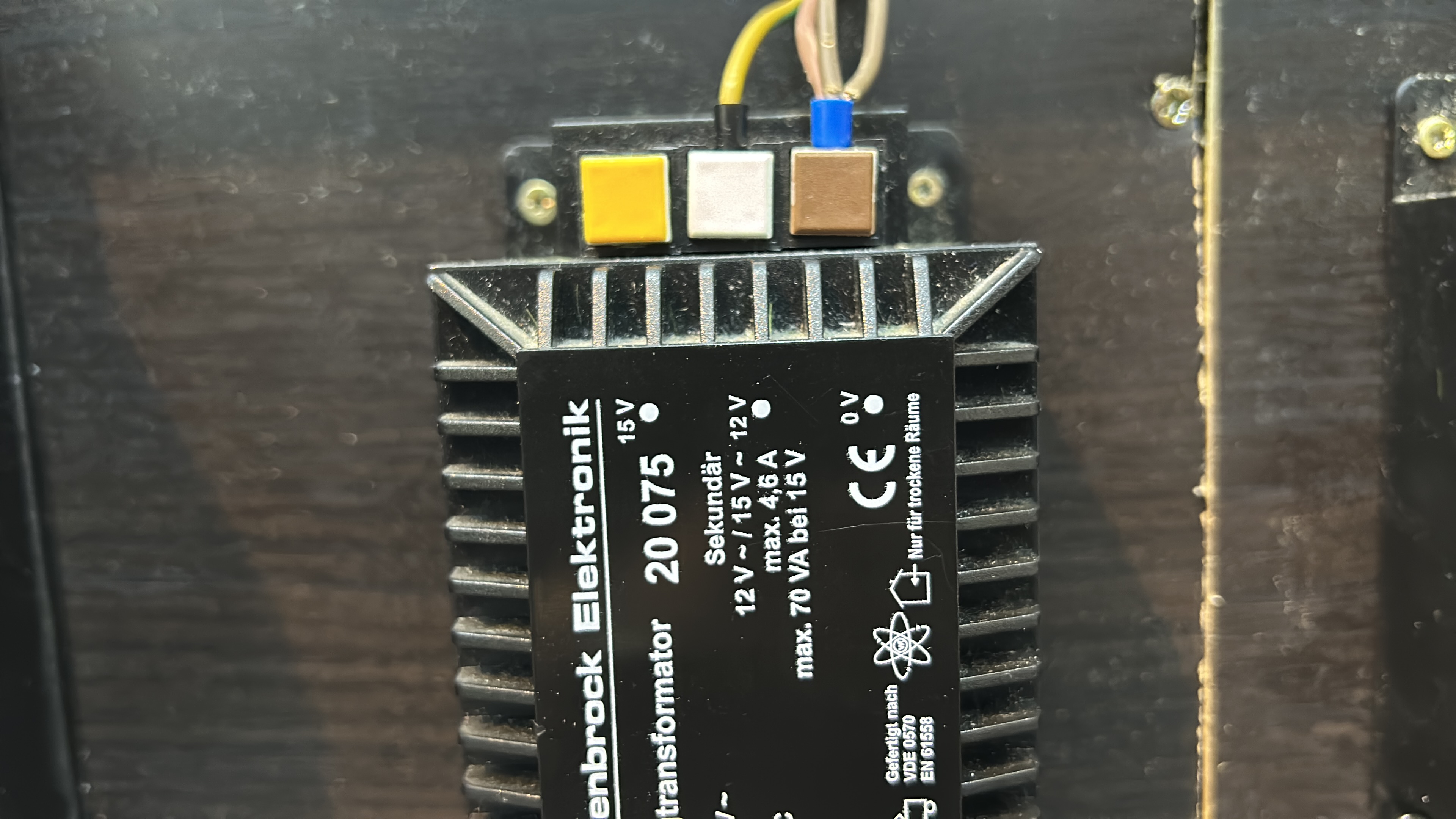

Aansluiting vanaf de Transformator naar de booster
aansluiting transformator naar de booster

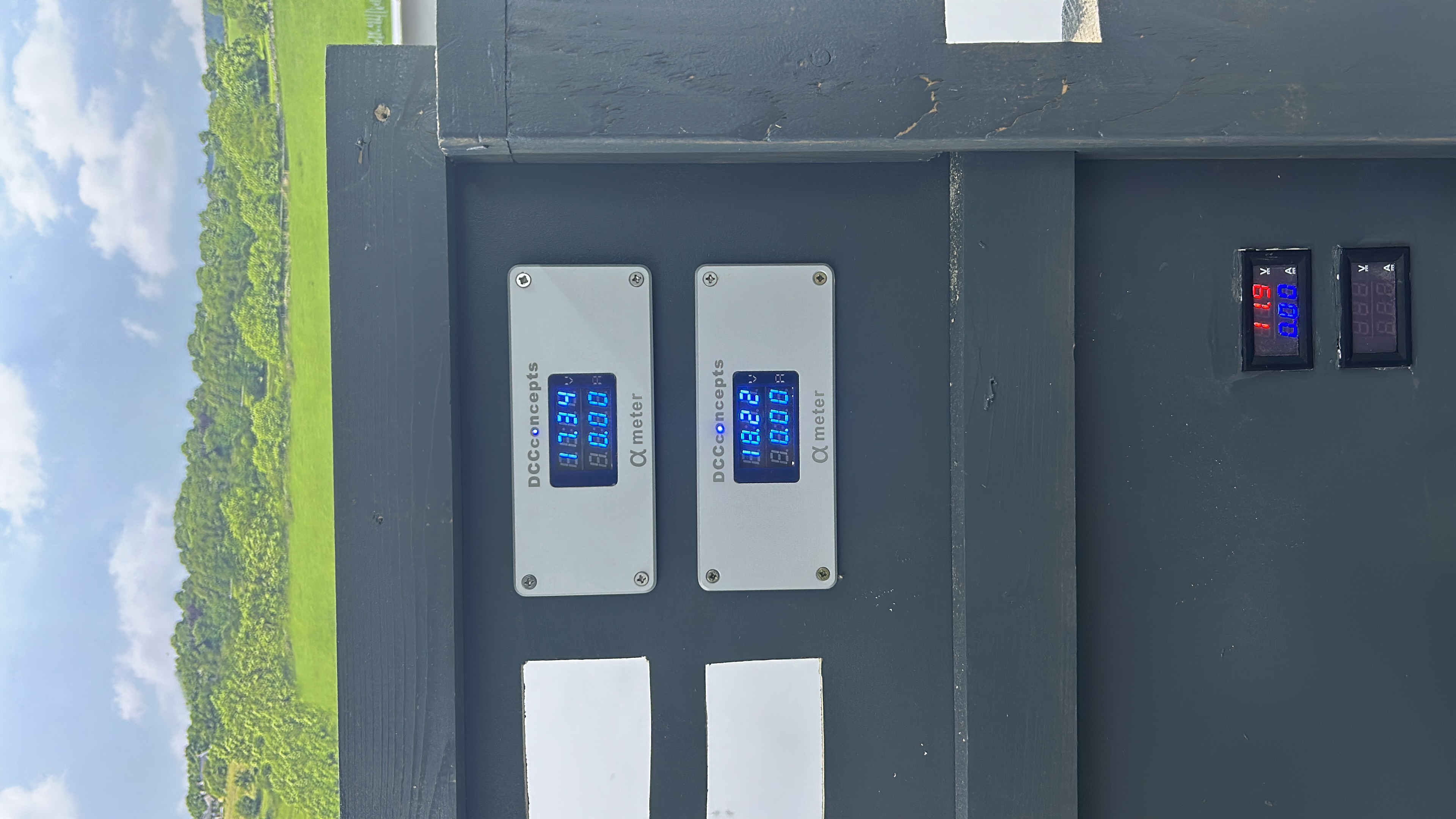

de twee DCC meters, de bovenste is aangesloten op de P7, de tweede is aangesloten op de P4.

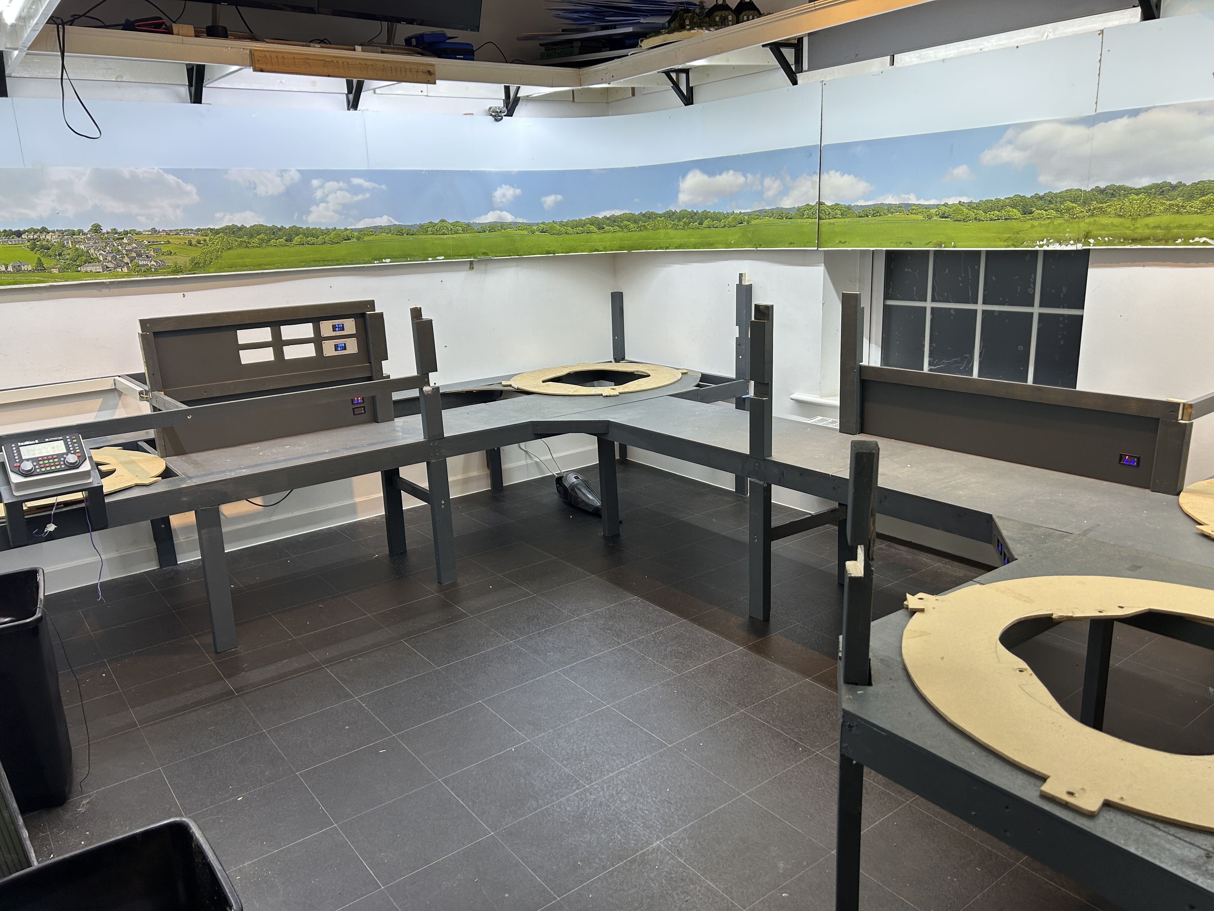

En een overzichtje van een deel van de opbouw.

je voegt AC in en er komt DC uit en dus wordt er gelijkgericht en krijg je in het beste geval Vuit=1,4*Vn (v in) .Google maar eens op gelijkrichting
