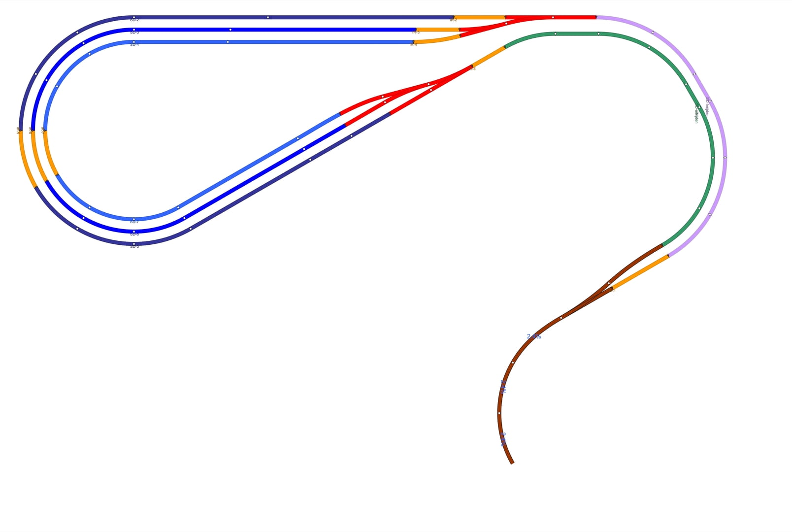

Hierbij is oranje de melders, blauw de opstelsporen, paars het inrijden en groen het uitrijden.
Vragen over stroomdetectie
Ben even wat gaan puzzelen met de info voor mijn schaduwstation en dan kom ik tot het volgende:
Voor iTrain is dit goed, met twee opmerkingen:
- als je meerdere treinen op een opstelspoor wilt stallen, dan mag een opgestelde trein niet op de eerste melder blijven staan. Dan heeft iTrain niet door dat er een trein binnenkomt.
- de lengte van de tweede melder is een railstuk. Als je een trein op het opstelspoor stalt die nà die melder komt te staan, is dat geen probleem: iTrain bewaart het feit dat daar iets staat, als je iTrain afsluit en weer opstart.
Door een tweede melder op te nemen in het inrijdspoor en in het uitrijdspoor, maakt dat je die sporen in twee richtingen kunt berijden. Zelfs als je het nu nog niet nodig hebt, zou ik wel die melders voorbereiden en de draden die naar een terugmeldmodule moeten zolang aan de denkbeeldige '-' of '+' hangen. Je kunt dan ooit altijd nog overgaan op twee richtingen bereiden, zonder dat je rails moet loswerken of prutsen.
Voor RocRail moet een RocRail expert je ontwerp bevestigen.

Bedankt weer voor het meedenken.
Deze snap ik even niet.- als je meerdere treinen op een opstelspoor wilt stallen, dan mag een opgestelde trein niet op de eerste melder blijven staan. Dan heeft iTrain niet door dat er een trein binnenkomt.
Ik zie geen voordelen in het in twee richtingen gaan rijden van het schaduwstation. Eerder een risico, dat twee treinen in tegengestelde richting op één spoor komen. Ik rij voornamelijk goederen en soms een treinstel als de DEx, DHx of DM90. En ze gaan in een enkelsporige helix.Door een tweede melder op te nemen in het inrijdspoor en in het uitrijdspoor, maakt dat je die sporen in twee richtingen kunt berijden. Zelfs als je het nu nog niet nodig hebt, zou ik wel die melders voorbereiden en de draden die naar een terugmeldmodule moeten zolang aan de denkbeeldige '-' of '+' hangen. Je kunt dan ooit altijd nog overgaan op twee richtingen bereiden, zonder dat je rails moet loswerken of prutsen.
'als je meerdere treinen op een opstelspoor wilt stallen, dan mag een opgestelde trein niet op de eerste melder blijven staan. Dan heeft iTrain niet door dat er een trein binnenkomt.'
Als een treinstel in het schaduwstation op de eerste terugmelder staat van een opstelspoor, dan wordt die melder actief. Als er dan nòg een trein naar dat spoor gaat, heeft iTrain dat niet door en zal die tweede trein op de eerste botsen.
Ja, iTrain zal geen tweede trein naar dat bezette opstelspoor sturen. Maar als de wissel niet is omgegaan of verkeerd staat, doordat de wisselbediening niet goed werkte, of de aansturing is niet goed. (Zelf gebruik ik een SPROG voor DCC commando's voor mijn wissels. Een heel enkele keer doet de SPROG het niet, als ik met de baanspanning ben bezig geweest mbt uit- en inschakelen).
Is dat blok bezet en komt tòch een tweede trein onverwacht binnen, dan zal iTrain die een noodstop geven.
En ja, je kunt meerdere treinen bedoeld of met opzet in één blok hebben: die tweede trein moet dan in iTrain termen dat blok binnen 'rangeren'. Maar ook dan moet de melder aan het begin vrij zijn, anders heeft iTrain niet door dat er iets binnenrijdt.

Handiger is groen gebruiken als inrijspoor. De oranje melder van groen is dan tevens remmelder voor het volgend blok en voorts stopt de trein in het opstelspoor op de oranje stopmelder als het achterliggende tweede opstelspoor nog bezet is. En als dat vrij komt schuift de trein een blok verder.Cor H schreef: 17 aug 2026, 13:07
Verder heb je een keerlus maar dat wist je al. Je zult moeten ompolen in het groene OF paarse blok.
Dus als ik je goed begrijp, kan ik beter kiezen voor een stopmelder dan een inrijmelder.
Dat ik voor het paarse spoor koos om het schaduwstation in te rijden, had meer te maken met de gedachte dat ik dan na het dalen uit de helix niet gelijk een slinger heb. Ik dacht dat het mogelijk problemen zou kunnen veroorzaken.
Kan ik het ook veranderen door de melders dan te verplaatsen? Immers, dit is allemaal nog in gedachte en niet in aanleg.
Ik hoop het keerlus probleem op te lossen met de keerlusmodule op Arduino van Huib Maaskant.

Ja want op een inrijmelder kun je niet stoppen. Maar je kunt alle oranje melders verleggen zodat je via paars binnen kan komen.Cor H schreef: 17 aug 2026, 17:51
Hier leer ik weer iets, waarvoor dank en eigenlijk wel logisch voor mij, aangezien mijn treinen niet consistent van samenstelling zullen zijn. Immers ik ga rangeren en verander de samenstelling en ga dan weer de baan op.
Dan is het ijken van een trein toch zinloos? En dan kan ik toch ook niet op positie rijden?
@Ben: 'Ja want op een inrijmelder kun je niet stoppen'
bij RocRail neem ik aan. Vereist RocRail dus per definitie 2 melders in een blok, één aan begin en één daar waar de trein moet gaan afremmen?

Als ik jou antwoord verwerk, Ben, krijg ik het volgende:
Dan is een blok dus een blauwe en een oranje voor de opstelsporen. Aan het eind van de paarse zit dan 1, die treinen laat stoppen als OS-1, OS-2 en OS-3 bezet zijn. Daaruit de volgende vraag: Hoe weet het programma als een trein uit het blok gaat?
