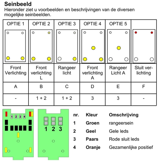

Nu het punt waar ik het niet begrijp. Uit de handleiding van de DRC2400 het volgende plaatje:
Met mijn lekenkennis haal ik uit dit plaatje, dat voor een seinbeeld met twee lampen onder of de sluitlichten ik op het rechter groene plaatje niets hoef te doen. Maar als ik het rangeerlicht ook wil kunnen voeren, dan moet ik de beide soldeervlakken van 1 en 2 met elkaar verbinden. Maar dan krijg ik- zoals ik het begrijp - het omgekeerde L lichtbeeld in plaats van mijn gewenste 2 lampen onder.
Mijn vraag over dit is dus of ik dit juist heb. Als dit inderdaad het geval is, is er een oplossing, dat ik toch mijn gewenste seinbeeld krijg?

Hoewel ik 7 stuks 2400 voorzien heb van de printjes heb ik het niet meer paraat. Ik zou zeggen: even doorverbinding 1 maken en zien wat het doet. Voorts alleen 2 maken en zien wat het doet.

Dank Ben. Ik ga dan - logisch geredeneerd - eerst 2 dan doen. Het lijkt mij, dat het omgekeerde L-sein een grotere prioriteit heeft dan het rangeersein. Wordt vervolgd.
Een ander optie zou nog kunnen zijn om het witte ledje op het printje te molesteren :D
