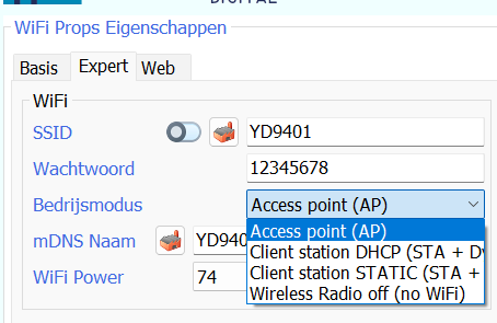

Berichten: 342
Hoi,
Persoonlijk zal ik WiFi vermijden als het ook maar enigszins bedraad kan. Maar de YD7010 kan in theorie volgens mij ook werken als wireless client. Dus deel uitmaken van je wireless netwerk.
Check WiFi configuratie. Expert tabblad.
2025-09-15 17_13_51-YD7001-WiFi Props Eigenschappen.png (15.35 KiB) 8741 keer bekeken
Je kan kiezen voor DHCP maar dan zul je moeten uitvogelen welk IP adres je van je netwerk krijgt.
Of je zet Static een IP adres op de unit.
Ik durf niet te zeggen hoe goed dit werkt in de praktijk.

hvdkooij schreef: 15 sep 2025, 17:18 ....Maar de YD7010 kan in theorie volgens mij ook werken als wireless client. Dus deel uitmaken van je wireless netwerk.
Klopt, ook in de praktijk ;)
hvdkooij schreef: 15 sep 2025, 17:18 Je kan kiezen voor DHCP maar dan zul je moeten uitvogelen welk IP adres je van je netwerk krijgt.
Of in de YD7010 software kijken, daar staat dan het IP adres van de WiFi
hvdkooij schreef: 15 sep 2025, 17:18 Ik durf niet te zeggen hoe goed dit werkt in de praktijk.
Mits je een stabiel en sterk Thuis-Wifi hebt, werkt dit prima. Het baantje dat ik bij me had op de Digitale Demodag staat thuis in een boekenkast met de Centrale via WiFi gekoppeld aan het thuis-wifi. ( Kan ik lekker van voor de TV m'n baantje bedienen :D :D :lol: :lol: :lol: ( met iPhone, iPad etc. )
