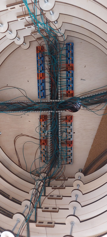

Kleine update van de baan tot zover: draadjes en nog meer draadjes.
Ik kon hier echt geen mooier verhaal over schrijven behalve dat de soldeerkwaliteiten met het draadje verbeteren.
Er is echter wel het een en ander gedaan behalve alleen maar meter draden solderen en aansluiten. Ik heb de helix af (eigen ontwerp en gemaakt door Markenburg) en ook, hoe kan het anders, voorzien van draadjes :lol:

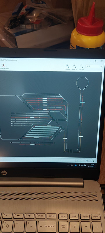

Mijn probleem is het volgende: ik heb een Fl. ÖBB Rh1044 gedigitaliseerd (DH) af winkel aangeschaft. Bij het ijken merkte ik een rare snelheidscurve. Op zich niet heel raar maar bij het inregelen op de baan kreeg ik de waardes maar niet voor elkaar. Hele rare hoge reactievertragingen etc. om hem op tijd te laten stoppen. Dit resulteerde weer in het fenomeen dat de trein 2 blokken bezet hield want itrain zegt nog in blok 1 maar hij zat in blok 2. Wat opviel, was dat de trein fysiek eerder in een nieuw blok zat dan dat iTrain dacht dat hij er was.
Ik heb de DH-decoder vervangen voor een Zimo maar eigenlijk zonder resultaat. iTrain gaat nog steeds de mist in met de positie van de lok. Ik heb hier dan ook een foto van gemaakt.
Zoals te zien is, licht de eerste melder van het volgende blok op en zit de trein volgens iTrain nog in het vorige. De snelheden komen wel overeen en zijn beide 90 (wat daar ook gereden wordt).
Nu is de hamvraag: wie kan mij helpen met dit fenomeen?
Ik heb echt van alles geprobeerd: cv3/4 op 0, op 1, op 10, op 20. CV5 op 80, op 120. CV6 daarop aangepast. Telkens opnieuw snelheidsmeting gedaan (waarbij de curve niet noemenswaardig wijzigde behalve op snelheidsindicatie). Ik ben hier nu een paar dagen mee bezig en ben er wel achter dat het verschil tussen fysiek op de baan en waar iTrain zegt dat de trein is, een verschil is van bijna 12 seconden. Dat is met reactievertragingen niet op te vangen want dan komt de lok abrupt tot stilstand én hij houdt het vorige blok ook bezet.

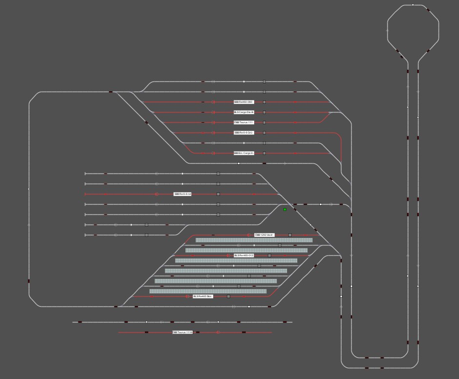

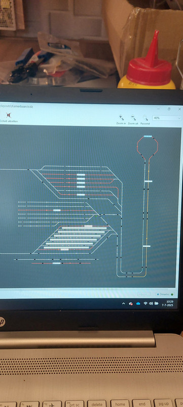

Hoe ziet het geheel er inmiddels uit? Onderstaand het baanplaan uit iTrain.
Samengevat zijn er 22 opstelsporen waarvan 7 kopsporen gemaakt. Dit geheel is via 37 wissels en 1 Engelse wissel verbonden. Zoals bekend, gebruik ik het Dinamo-systeem.

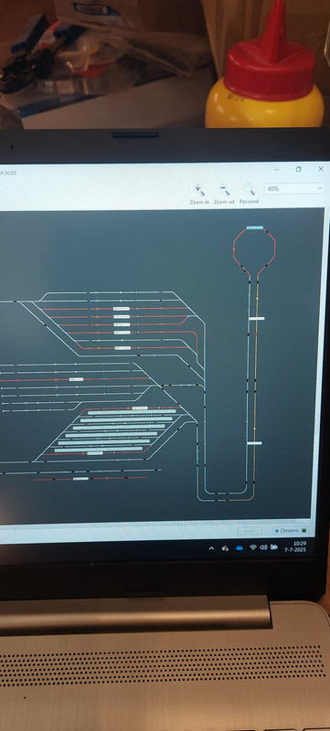

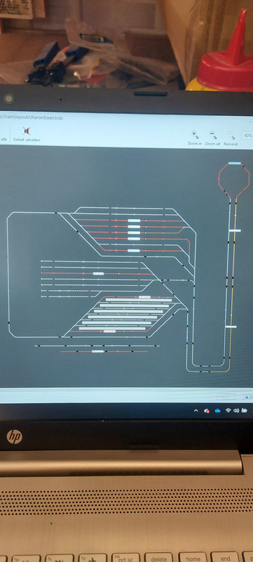

Er is 1 probleem wat ik niet opgelost krijg en dat komt vermoedelijk vanuit iTrain. Ik ben zo vrij geweest een paar screenshots te plaatsen om het probleem weer te geven. Het geval bevindt zich in mijn tijdelijke bocht terug de helix in. Alle detecties gaan prima, tot dat punt. iTrain blijft de trein weergeven in het blok van de bocht maar de trein is inmiddels al 2 melders verder. Uiteindelijk geeft het programma het blok vrij maar dan is de trein bij de derde melder in het volgende blok. Ik heb alles bekeken maar krijg de vinger er niet op. Wie weet kan iemand mij hiermee verder op weg helpen. Goed om te weten: ik heb recent een sein geplaatst (als symbool in datzelfde blok) en in offline deed iTrain precies hetzelfde. Het sein doet er verder niet toe: het was een probeersel die hier 0 invloed op heeft.
Waar praten we dan over:
Trein rijdt in tijdelijk blok
Trein bevindt zich in positie 1e blok melder 1 van de helix
Trein bevindt zich in positie 1e blok melder 2 van de helix
Tijdelijk blok wordt nu pas vrijgegeven als de trein zich in positie van melder 3 bevindt.
Het vervelende van dit probleempje is dat achteropkomende treinen zich kunnen "mengen" in de route van de voorgaande. Dit heeft nare gevolgen m.b.t. aansturing van de treinen. Zo is mij dit ook bij mij aan het licht gekomen.

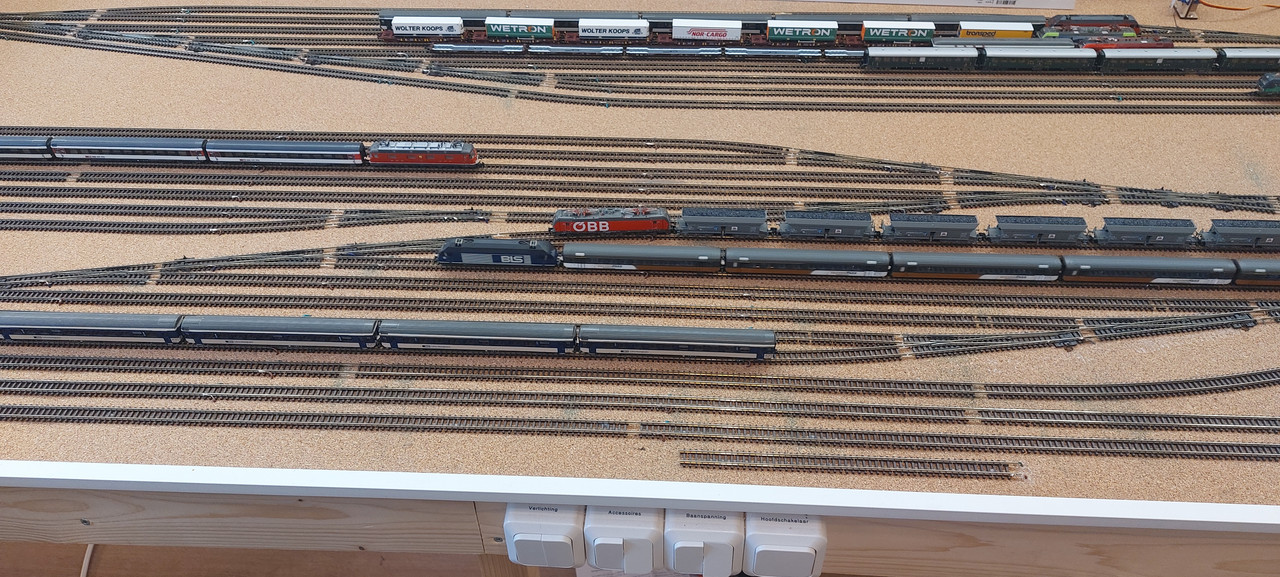

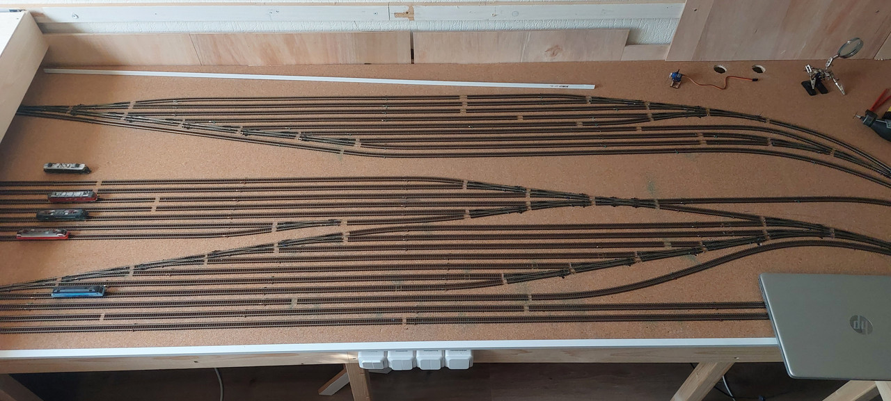

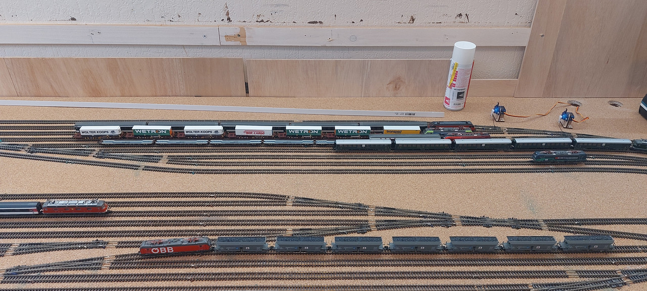

Verder een paar shots van de baan tot heden. We kunnen wel stellen dat na meer dan een jaar opstelsporen en helix bouwen, we zover zijn dat we naar de bovenbaan kunnen gaan kijken. Ik ben zeer tevreden met hoe de zaken tot nu toe verlopen, ook al zou de boel wat sneller kunnen...
Overzicht schaduwstation
Nu met bezetting
Herkenbaar?
