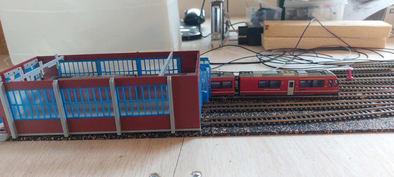

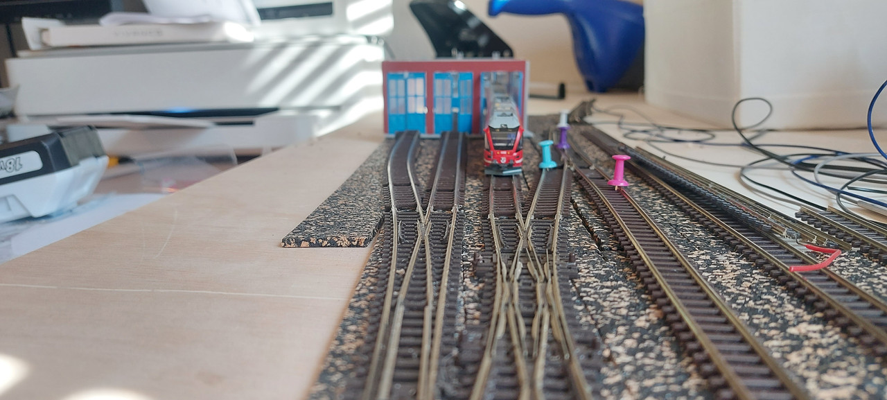

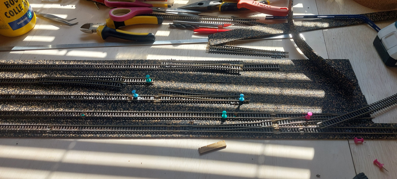

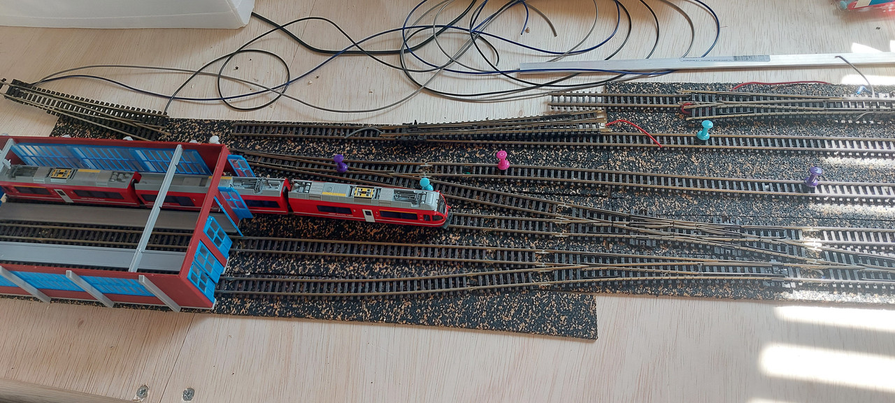

Een paar foto's ter illustratie. Het is nog een bouwput maar de contouren zijn zichtbaar. Ik heb de draad onder de rails gemonteerd. Veel werk maar zichtbaar veel beter in mijn ogen.
