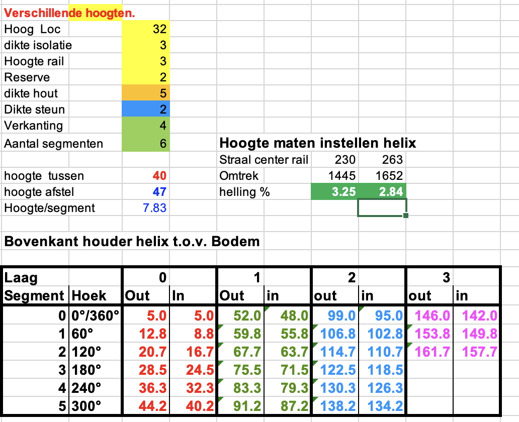

Hierover nog een vraagje. De afstand tussen de lagen van de helix heb ik op 49 mm gehouden.
Als ik nu die maat van 49 mm zou verkleinen naar 43 mm. Dan word de helling in mijn helix, zeker in de stijllijn < 3%. Kan dan wel niet met een loc met open pantograaf rijden en de ruimte voor mijn handen word ook weer wat kleiner. doen :?:

Ik zelf heb mijn helix afstand ook ok 50mm
Kleiner zou ik niet doen.
Ik vind 50mm al krap om met mijn handen er tussen te komen

ik heb de trackswell terug kunnen solderen. en nu heb ik geen ontsporingen meer. De helix moest er ook niet voor afgebroken worden, enkel alle moeren los zodat ik het wat omhoog kon duwen. Nu terug die hoogtes afstellen , maar dat is voor morgen.
Toch een mooi excelletje gemaakt, zo heb ik enkel de hoogtemaat te nemen en de moertjes maar aan te draaien.
