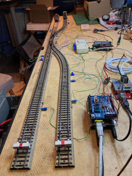

Afgelopen weken veel tijd besteed aan de ondersteuning van DCC-EX. Als eerste natuurlijk het Dcc-Ex command station (centrale) gemaakt, en dit aan een proef spoortje aangesloten. Vervolgens een beetje gespeeld met wat op de markt zijnde Throttles op de telefoon om via het netwerk en seriële poort de centrale te bedienen en zo te leren hoe het e.e.a. werkt.
De verschillen in het protocol met wat ik tot nu toe gemaakt heb, (Marklin CAN protocol) zijn enorm, kortom ik moest het een en ander refactoren (herorganiseren).
Als eerste een scherm gemaakt zodat je verschillende centrales kan kiezen.
Vervolgens ben ik begonnen met de netwerk implementatie van het DCC-EX protocol.
Het DCC protocol werkt volledig asynchroon. Dit betekend dat als je een bericht (command) stuurt naar de centrale dit "fire en forget" is.
Dit in tegenstelling met het Marklin CAN protocol die op elk commando direct response terug geeft.
DCC-EX geeft uiteindelijk wel een response maar de volgorde waarin en wanneer zijn volgens de maker niet gegarandeerd.
DCC-EX protocol geeft altijd een "echo" van ieder commando als response, dus ook als er via een andere Throttle (client) iets wordt gestuurd, wordt dit naar iedere aangesloten client gestuurd.
Dit is een handige eigenschap. Dit doet bv de Marklin CS 2/3 ook en alle schermen in JCS reageren daar dan dus op.
Enfin vanavond had ik dus het eerste moment dat ik via JCS een locomotief kon laten rijden via de DCC-EX centrale
JCS kan verbinden met de DCC-EX centrale en kan nu commando's sturen om een loc te bedienen, maar JCS zie ook als er via een andere Throttle een locomotief wordt bediend. Zowel de snelheid, de richting als de functies.
Kortom het eerste begin is er pfff.

Testbaantje opgebouwd, en opgepoetst(!) zie hier de test opstelling.
Het moet nog op een plank worden geschroefd en de bedrading natuurlijk een beetje netter, maar het eea werkt nu.
Ik kan met 2 kleine locomotieven heen en weer rijden
