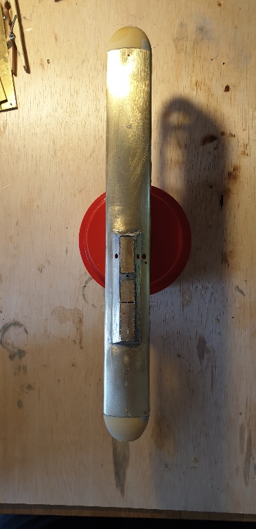

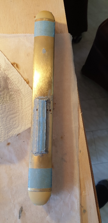

De eerste stap van afwerking begonnen.
eerst afgeplakt ( wil geen kleine details dicht plamuren) en dan de eerste plamuur er op.
foto 2 geplamuurd en glad geschuurd.
Gelukkig waren er niet veel ongerechtigheden.
Nu is het afwachten op de verf die besteld is en de decoder.

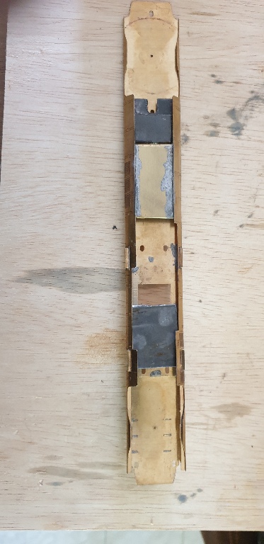

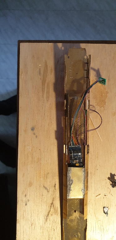

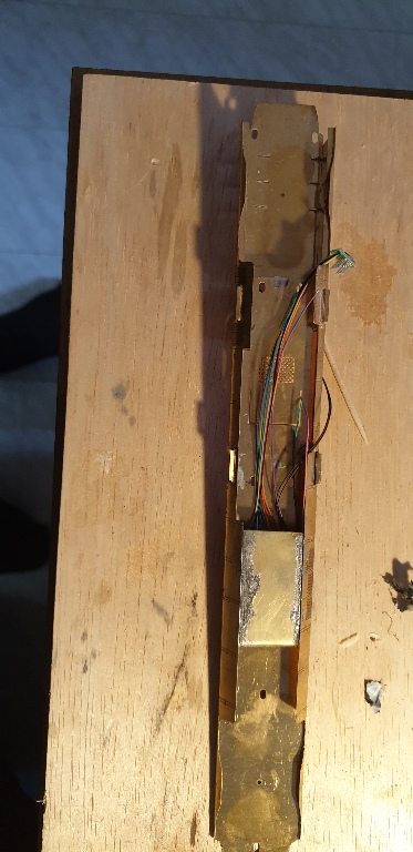

Nu een "kamertje" gemaakt aan de onderzijde voor de decoder.
Aan een kant (motorkant ) dicht gemaakt d.m.v. ombuigen messing plaatje en gaatje gevijld voor de draden ander kant is open zodat de decoder er in geschoven kan worden.
Decoder word dan met stukje rubber klem gezet.

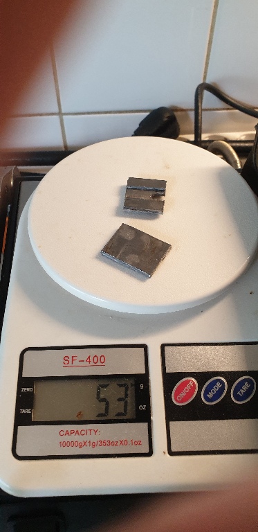

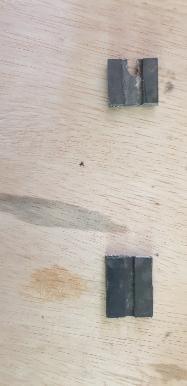

lood verzwaring gemaakt.
In de loodblokjes zijn geultjes voor de bedrading aangebracht.
- nog los geplaatst in de onderzijde
- 20230704_145630.jpg (117.47 KiB) 6067 keer bekeken
- het gewicht
- 20230704_145732.jpg (109.12 KiB) 6067 keer bekeken
- blokjes met uitsparing voor draden
- 20230704_145556.jpg (119.58 KiB) 6067 keer bekeken

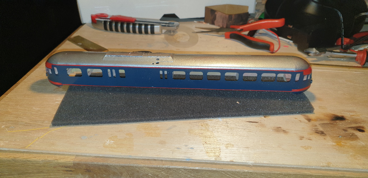

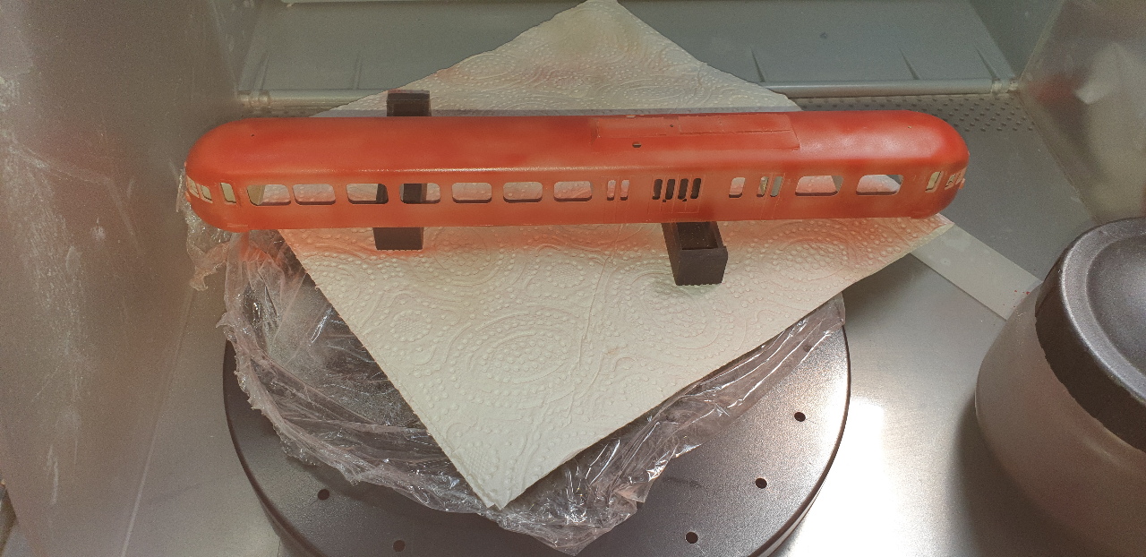

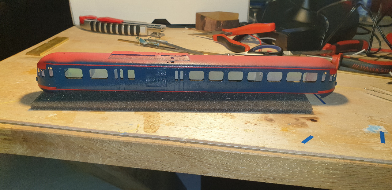

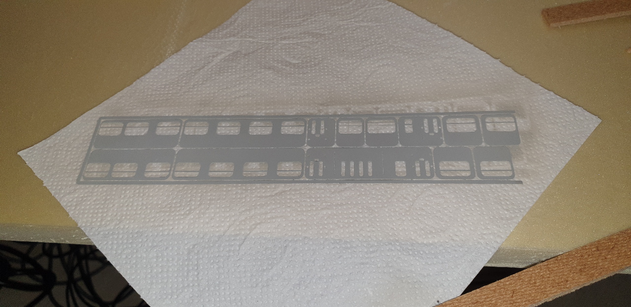

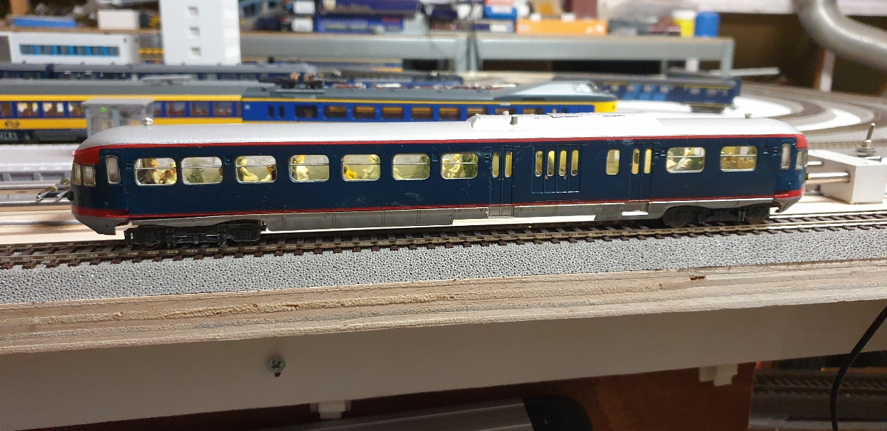

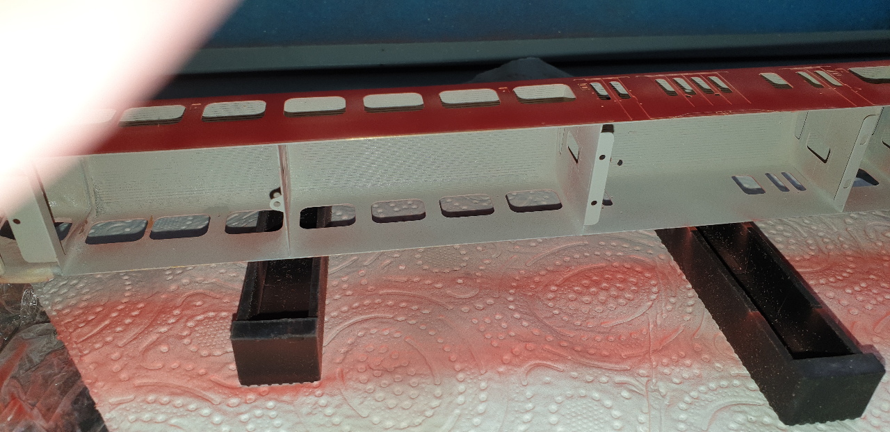

Afgelopen dagen met het spuiten begonnen.
Na advies mk eest de boel geheel rood gespoten.
Daarna masking tape aanbrengen en blauw spuiten.
Dan het dak en onderzijde.

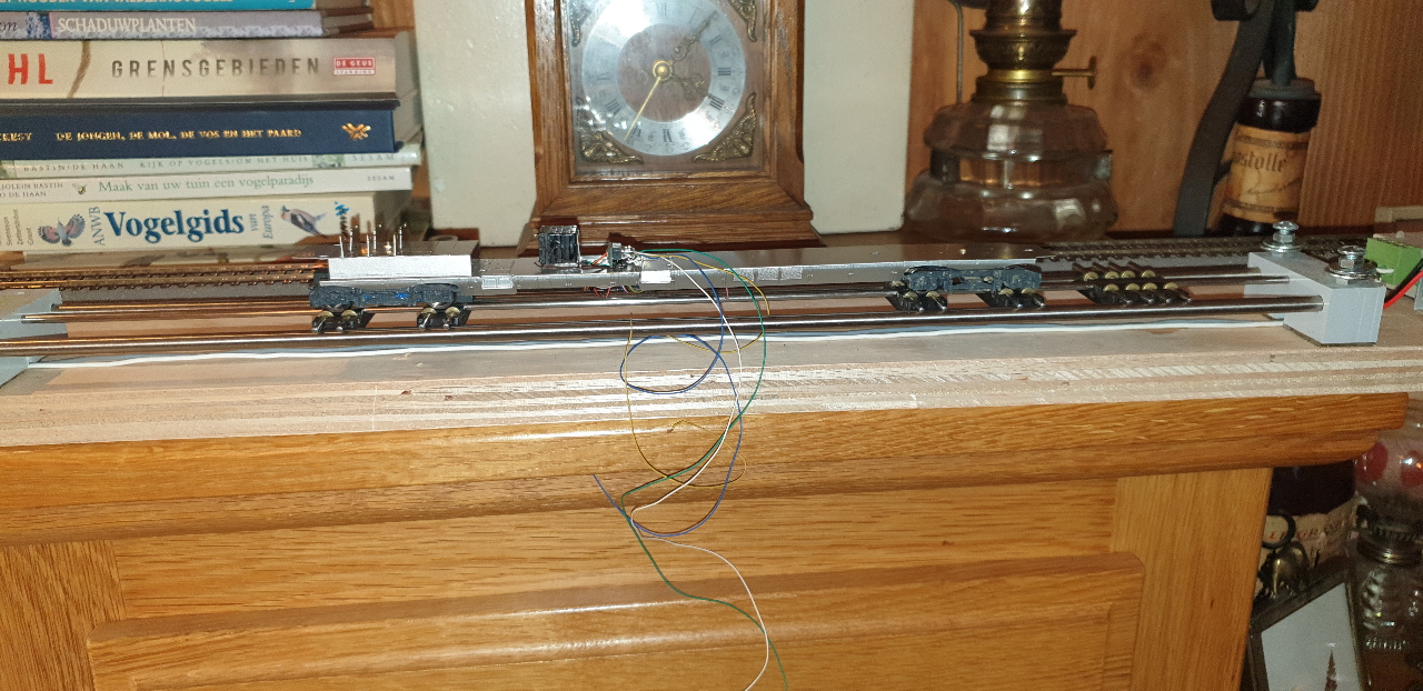

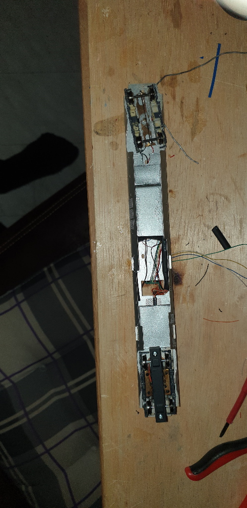

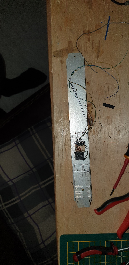

Nu de onderzijde bedraad en getest.
Esu loksound 5 er in met de geluidsfiles (wel aangepast) van de artitec blauwe engel er in.
Geluid is fantastisch.

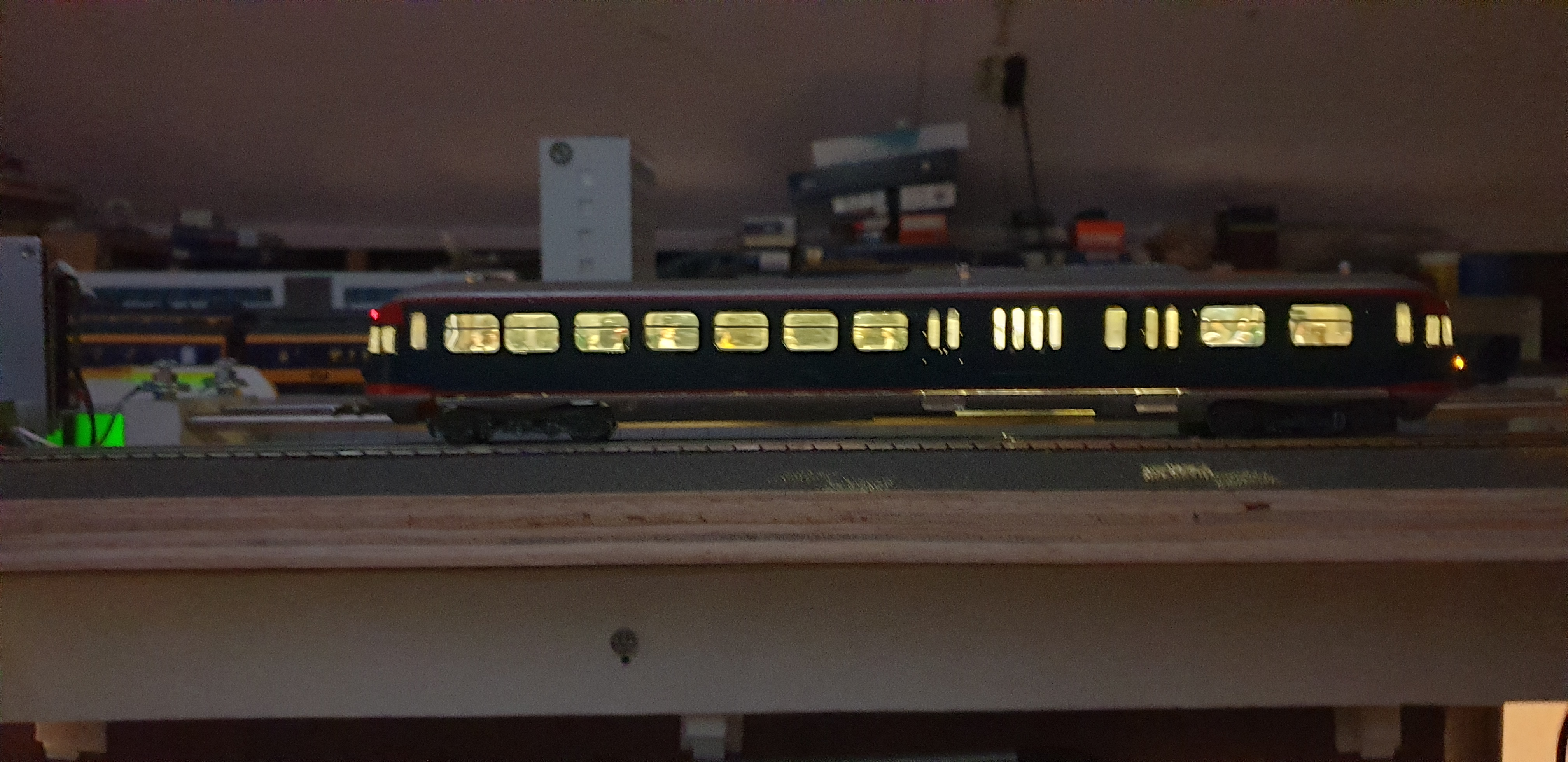

Inmiddels is de ombc rij klaar en getest op de baan.
De reizigers zijn ingestapt (was nog wel wat behelpen want de handgrepen etc. ontbreken nog) maar de testritten zijn goed doorstaan.
Verlichting werkt naar behoren en het geluid is nagenoeg perfect.
- testrit bij nacht
- 20231004_212320.jpg (2.59 MiB) 5919 keer bekeken
- testrit bij dag licht
- 20231004_212254.jpg (379.2 KiB) 5919 keer bekeken
