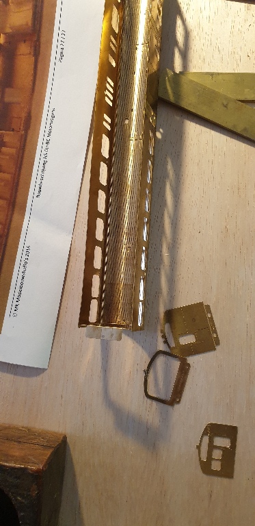

Op de beurs gekregen van mijn vrouw een mk bouwkit van de ombc.
Vandaag er aan begonnen.
Eerst de bouwbeschrijving goed gelezen (is een heel werk).
Deze bouwbeschrijving is vrij duidelijk moet ik zeggen.
Daarna een aantal etsdelen los gemaakt uit de plaat.

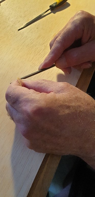

Toen kon het afvijlen van de ongerechtigheden beginnen (anders past het echt niet).

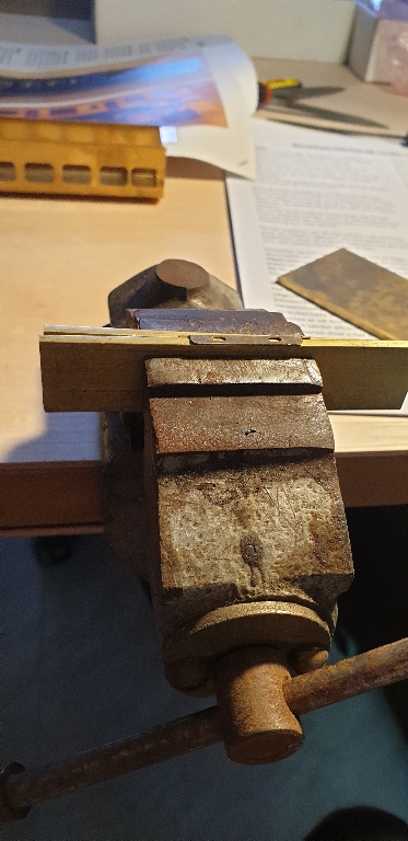

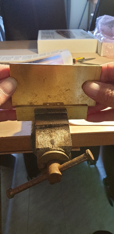

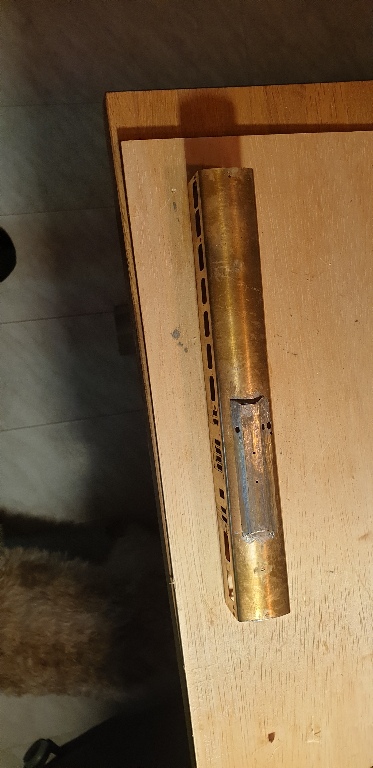

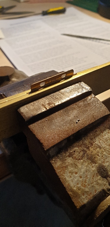

Nu de lippen ombuigen (tussen bankschroef) dat ging wonderwel heel gemakkelijk.

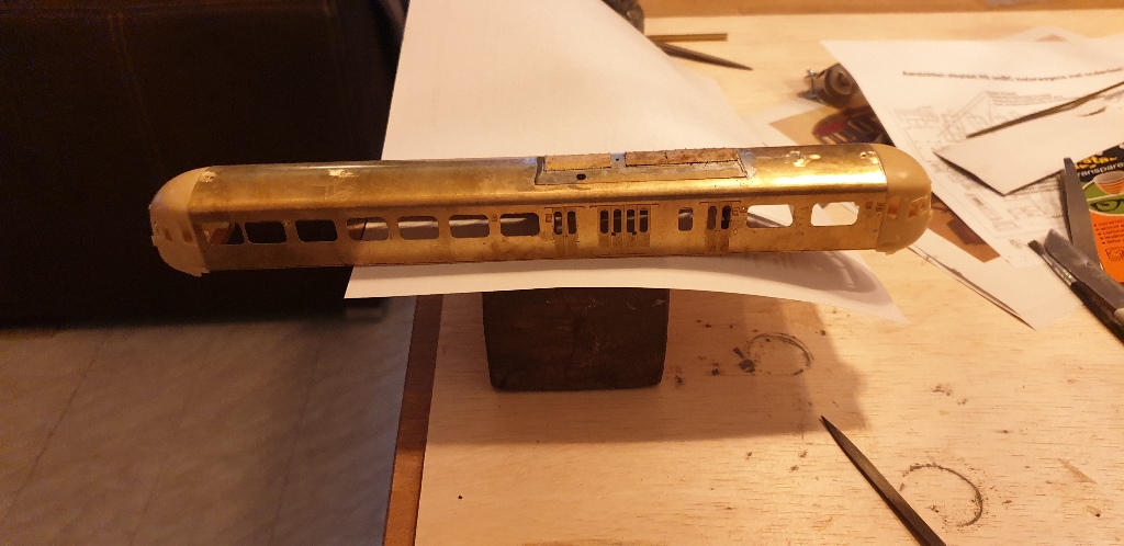

En nu de eerste wand in de kap gepast.
Nu de eerste wand vastgesoldeerd.
Op aanraden van mk heb ik soldeerverf met een hete lucht bout gebruikt , resultaat grandioos.
Word vervolgd.
Bouw ombc
Bouw ombc
- omgebogen lip
- 20230619_152458.jpg (131.55 KiB) 4041 keer bekeken
- ombuigen bevestigings lip wand
- 20230619_152439.jpg (137.66 KiB) 4041 keer bekeken
- inklemmen wanden
- 20230619_152409.jpg (137.58 KiB) 4041 keer bekeken
- de doos met inhoud
- 20230617_165629.jpg (121.37 KiB) 4045 keer bekeken
- het afvijlen van de ongerechtig heden
- 20230619_140944.jpg (127.24 KiB) 4045 keer bekeken
- eerste wand gepast
- 20230619_144020.jpg (134.7 KiB) 4045 keer bekeken

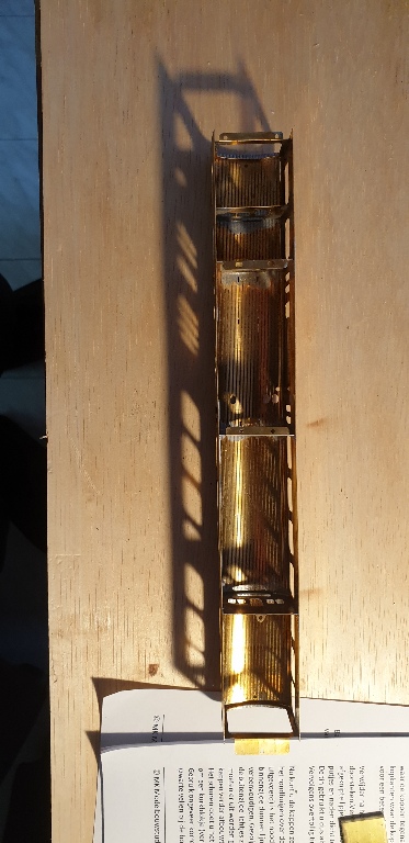

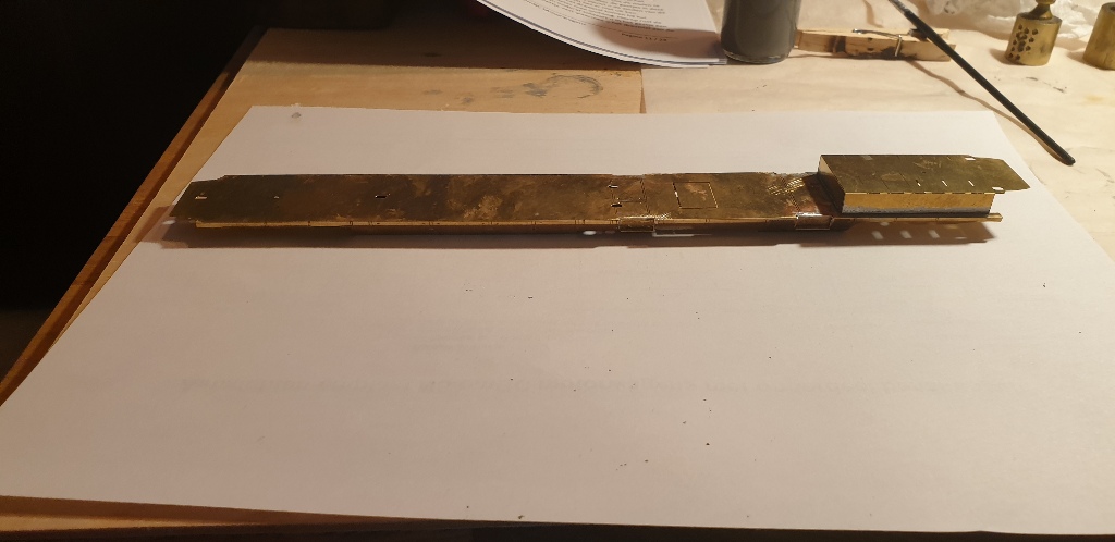

Weer stapje verder alle wanden in de kap gesoldeerd.
Onderkant gepast om te zien dat alle schroefgaatjes goed zitten (die zitten dus perfect).
- Kap met wanden er in gesoldeerd
- 20230620_105512.jpg (123.6 KiB) 4020 keer bekeken
De dak opbouw was erg lastig veel kleine onderdelen maar het is gelukt.
Wel wat naadjes maar dat komt later wel goed met het afwerken.
- 20230620_123616.jpg (119.94 KiB) 4017 keer bekeken

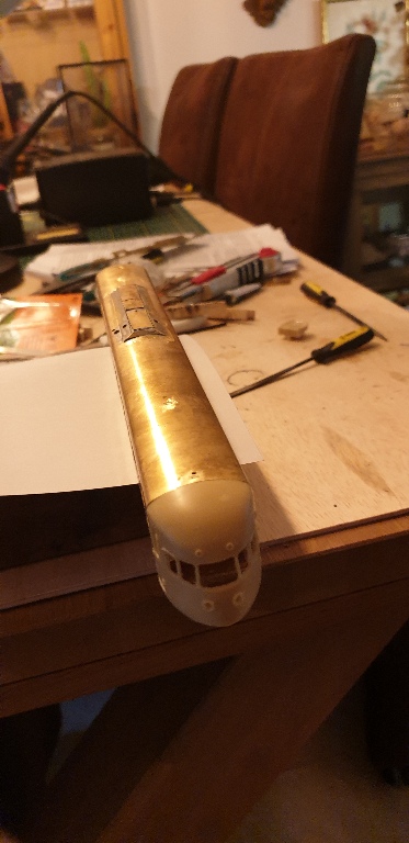

Weer een stap.
De koppen er op gelijmd.
Begint op een trein te lijken.
Morgen weer verder.
Morgen weer verder.
- 20230620_203205.jpg (105.57 KiB) 4006 keer bekeken
- 20230620_203152.jpg (180.73 KiB) 4006 keer bekeken

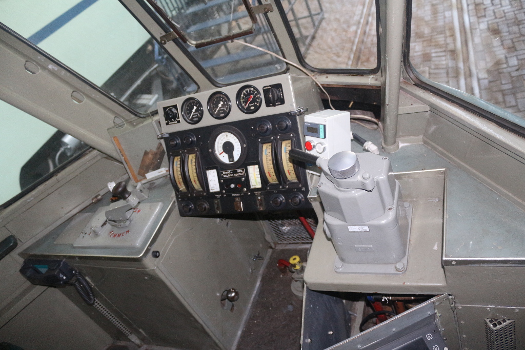

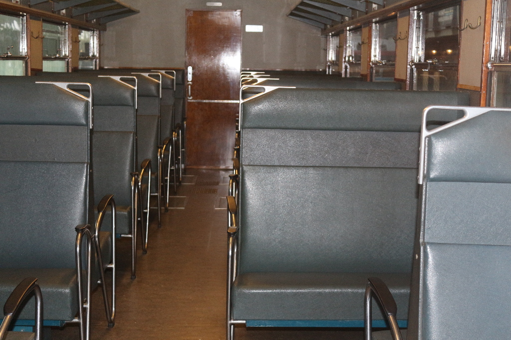

Vandaag in het spoorweg museum met speciale toestemming detail foto's gemaakt van de blauwe engel.
Met dank aan de conservator en begeleider.
- de banken
- IMG_5409kl.JPG (395.34 KiB) 3992 keer bekeken
- de macinisten cabine
- IMG_5411kl.JPG (376.25 KiB) 3992 keer bekeken

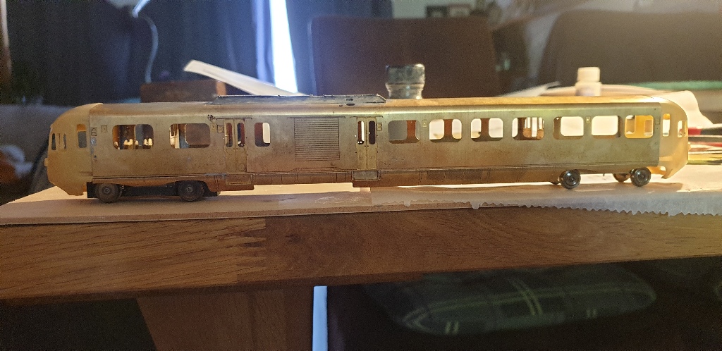

Weer een stapje.
Trapkastjes gemonteerd (wat een ellende met die kleine dingen).
Motor bekasting gemonteerd.
Foto 2 grondplaat met rugleuningen.
- 20230623_121538.jpg (124.38 KiB) 3979 keer bekeken
- 20230623_125436.jpg (171.28 KiB) 3980 keer bekeken
Yes voor de eerste x op zijn wielen ( zei het professories ).
- 20230623_151538.jpg (235.01 KiB) 3977 keer bekeken

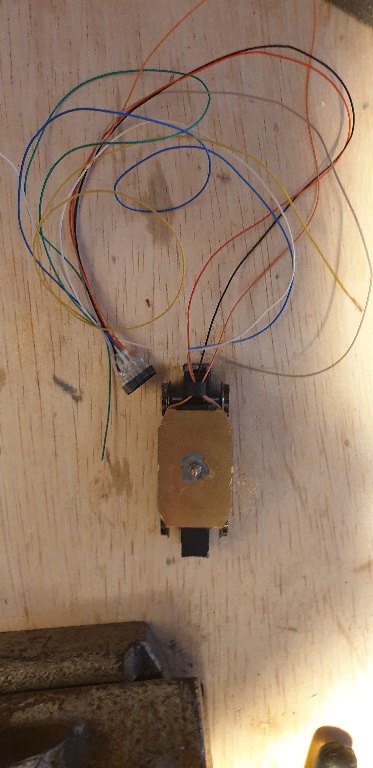

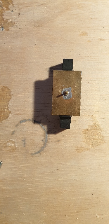

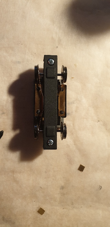

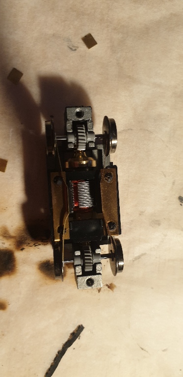

Nu het motortje modificeren .
1 hoeken afslijpen zo dat hij door r2 bochten gaat.
2 bedrading veranderen voor digitaal gebruik.
Motortje geheel uit elkaar genomen zodat er geen schade kan ontstaan aan tandwielen en anker.
- het motortje zoal geleverd
- 20230624_100143.jpg (96 KiB) 3969 keer bekeken
- motor huis geopend
- 20230624_100239.jpg (97.96 KiB) 3969 keer bekeken
- het lege motor huis
- 20230624_112103.jpg (125.32 KiB) 3969 keer bekeken
Motor gemodificeerd gaat nu door r2 heen zei het ook maar net.
Bedrading aangebracht compleet met 8 polige nem stekker.
- 20230624_124353.jpg (130 KiB) 3968 keer bekeken

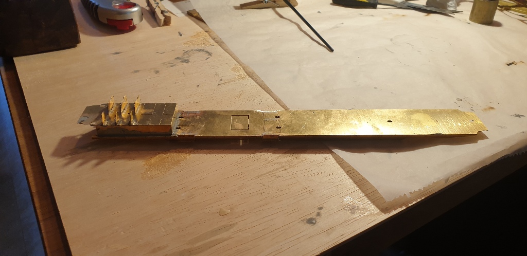

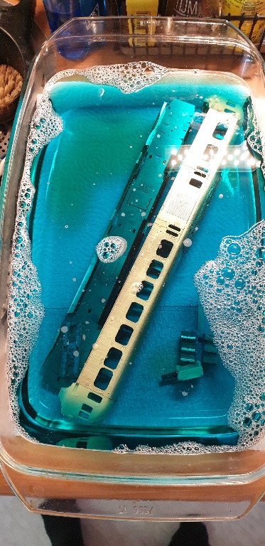

Nu de romp en de grondplaat in bad met wc eend aangelengd met warm water gedaan ten einde vet en resten soldeer vet te verwijderen.
Deze truc stond op de Phildie site.
Heb het wel eerst getest op wat rest materiaal en dat ging prima.
- 20230626_102424.jpg (192.2 KiB) 3920 keer bekeken
