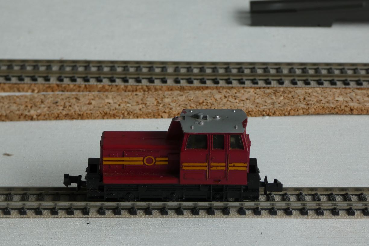

Wie herkent deze lok?

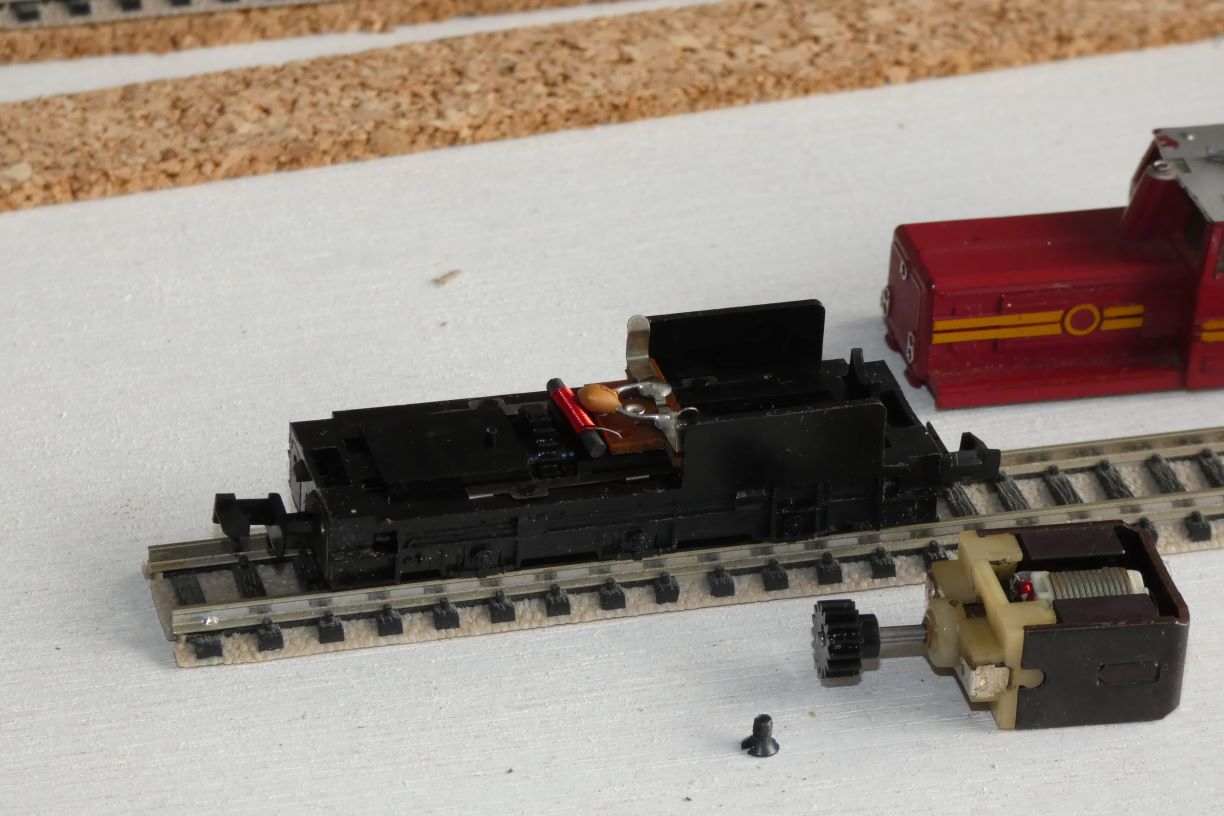

Onbekende diesel lok
Ik heb hem 2e hands met een vage beschrijving overgenomen.
En weet iemand hoe ik de print hier uit licht?
Stuur printje annex moter aansturing
Want lijkt wel een popnagel verbinding.
Ik wil liefst de print loskoppelen zodat ik alleen de aansluiting naar de motor over hou en er een DCC decoder tussen kan klussen.
Voorzichtig wrikken gaf nog geen beweging waar ik op hoopte.

Een Fleischmann 7218 rangeerlokje lijkt me zo:

Ik heb vandaag een Keune N45 ingebouwd. Dat is gelukt zonder die popnagel constructie los te maken.
Dat ging als volgt:
1. Strippen van de wielen maken links en rechts aan de onderkant van de print contact. Met een fijne schroevendraaier is dat weg te drukken. Daarna uit voorzorg er een hout flinter(tje) links en rechts tussen gepropt als isolatie.
2. Daarna de condensator los gesoldeerd en de spoel los geknipt.
3. rood en zwart op de strippen naar de wielen (lok voed uit alle 3 de assen)
4. orange en grijs op print waar de condensator zat.
Gelijk gezeur want ik had één as los gehad en verkeerd om terug gezet. Dat levert dus gelijk sluiting op op je rails. Na omdraaien ging het weer goed.
De lok stuurt nog wat stug maar dat is mechanisch. Daar moet ik nog wat aan gaan frobbelen vermoed ik. Soms heeft die een door punt. Hoewel dat op het eerste rondje nog veel erger was.
Dus ik heb nog wat te prusen met die lok.
