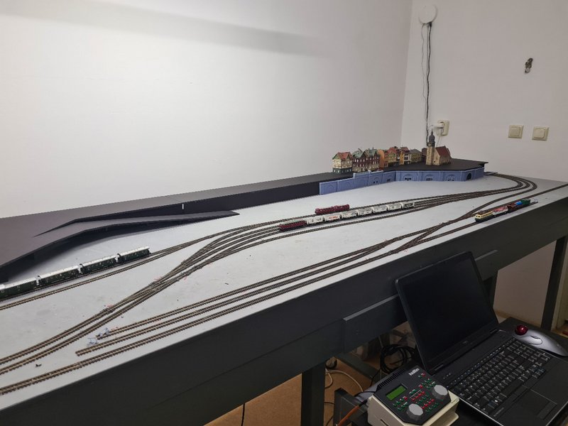

Mijn plan voor mijn nieuwe baan was:
1. maat 285x85 cm , verrijdbaar.
2. geen hellingen en spiralen
3. een schaduwstation voor ca 6 treinen van 80cm op level nul afgescheiden door een steunmuur en straat en huizen er boven.
4. veel beweging mogelijk op de voorgrond , doorgaande treinen, goederen bij een haven en boemeltjes.
5. haven en rangeer locatie.
6. hergebruik van al mijn materiaal, melders, keerlusmodules etc.
7. Alle bekabeling goed bereikbaar en baan in delen omhoog te klappen.
8. Geen bergen meer maar een druk stadscentrum als decor.
Dus de stoute schoenen aangetrokken en met pijn in het hart de oude baan gesloopt......dat is toch een dingetje hoor. Maar al snel begonnen met plannen en bouw van Zugeheim2. Vandaag zijn de laatste testrondjes gereden met Traincontroller en kan ik eindelijk met liefste ding bezig gaan...de scenery.

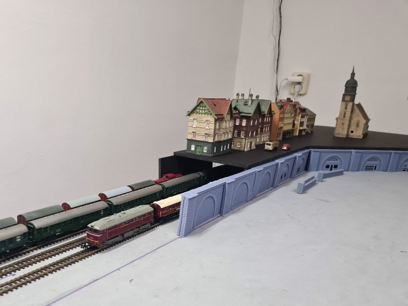

Achterin zie je vier schaduwsporen, voorop een haven ( rechts.....moet nog wel uitgegraven worden :D ) met rangeersporen en daar tussen een redelijk station met twee perrons en een doorgaand spoor.
De laatste testrondjes:
Wordt vervolgd...........

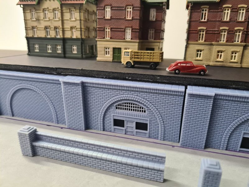

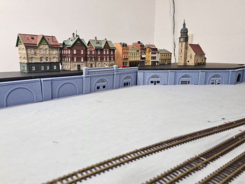

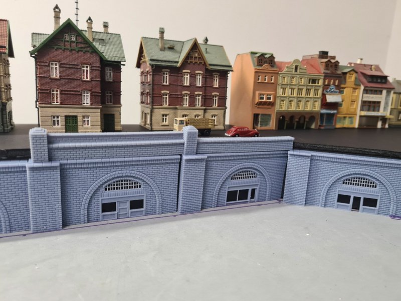

Daar zijn we weer eens met een update. De laatste tijd bezig geweest om uit te vogelen hoe ik mijn schaduwstation achter een steunmuur kon laten verdwijnen. Eerst een verhoging uitdenken waarop de straat en de huizen komen. Uiteindelijk gekozen voor drie afneembare delen uit 5mm foamboard. Dat is licht,stevig en zeer makkelijk te verwerken met mes en lijmpistool. De drie delen kan ik er dus afhalen en dan lekker verder aan werken aan de keuken tafel en het schaduwstation is bij problemen goed te bereiken,dat was één van mijn eisen toen ik aan Zugeheim2 begon dit jaar.
Daarna bezig geweest om een steunmuur op maat uit te werken en te printen. De muur bestaat uit drie delen: Een onderkant waar ook een winkel in kan, dan een topstuk op hoogte van de straat geflankeerd door een steunpaal. Ik moet nog heel wat printen de komende winter.......:D.
Op de foto's de ruwe opzet van de stads scenery (alles staat nog los). Op het braak liggende terrein voor de muur komen wegen, station en industrie.
Hier een impressie:
