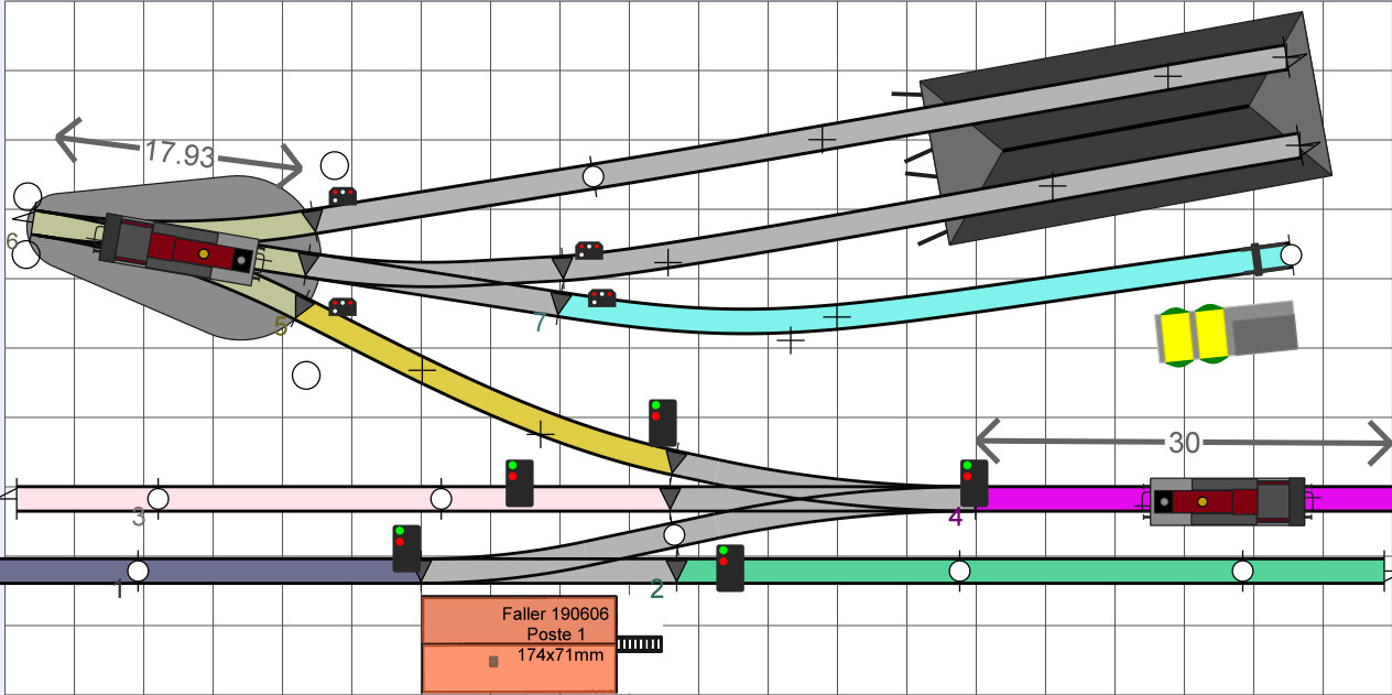

Het idee is een soort kijkdoos van 100x50 met nog nader te bepalen hoogte, maar ik wil totaal onder de 60 cm blijven dat is inclusief onder bouw en fries.
De hardware wordt Dinamo en komt in het zicht, in het zicht? ja ondanks dat de kijkdoos wel scenery krijgt krijgt ook de techniek aandacht.
Vraag is alleen gebruik ik Dinamo Classic of PnP?
Heb het beide liggen en omdat ik deze mee naar beurzen wil slepen, denk ik dat het PnP gaat worden, omdat Classic niet meer verkrijgbaar is.
Het Pendelbaantje bestaat uit 9 blokken, dus dat worden 8 blokken waarvan 2 met relais schakeling.
Dus 2 TM44's
Een Lok loods met bewegende deuren
Servo gestuurde Peco wissels met gepolariseerd hartstuk
Wat seintjes
Dus met 1 OC32 kom ik waarschijnlijk een heel eind
Pendel lay out.jpg (140.82 KiB) 16261 keer bekeken
En de meeste hoofdpijn ga ik wel krijgen van de Software want de handel gaat met i-Train aan gestuurd worden.
Er kunnen alleen maar kleine losse lokjes rijden, maar dat mag de pret niet drukken.

En omdat er dan toch meer wissels heb, meteen het baanplan een beetje aangepast.
Pendel lay out rev1.jpg (112.33 KiB) 16251 keer bekeken
Nu kom ik op 11 blokken zonder relais geschakeld blok, Dat worden dus 3 TM44's

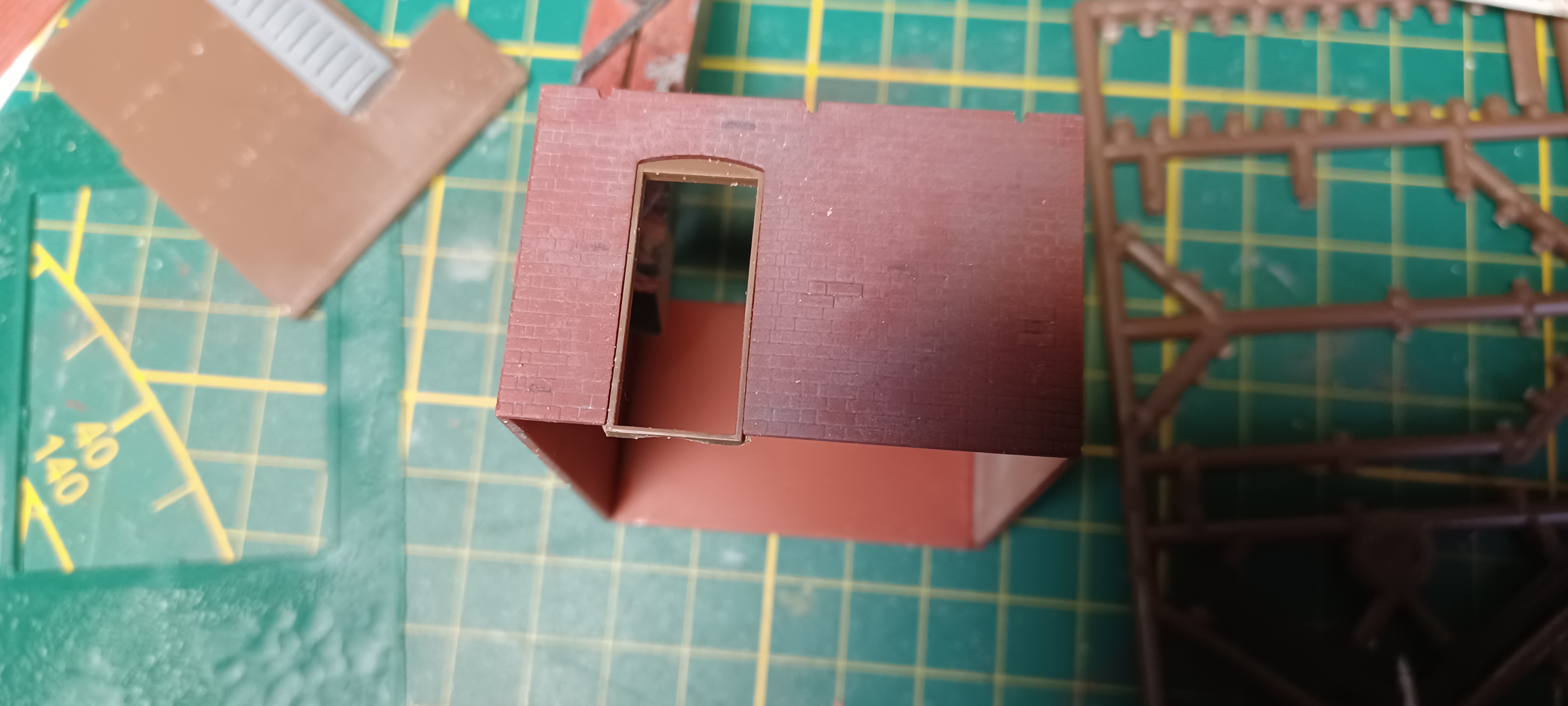

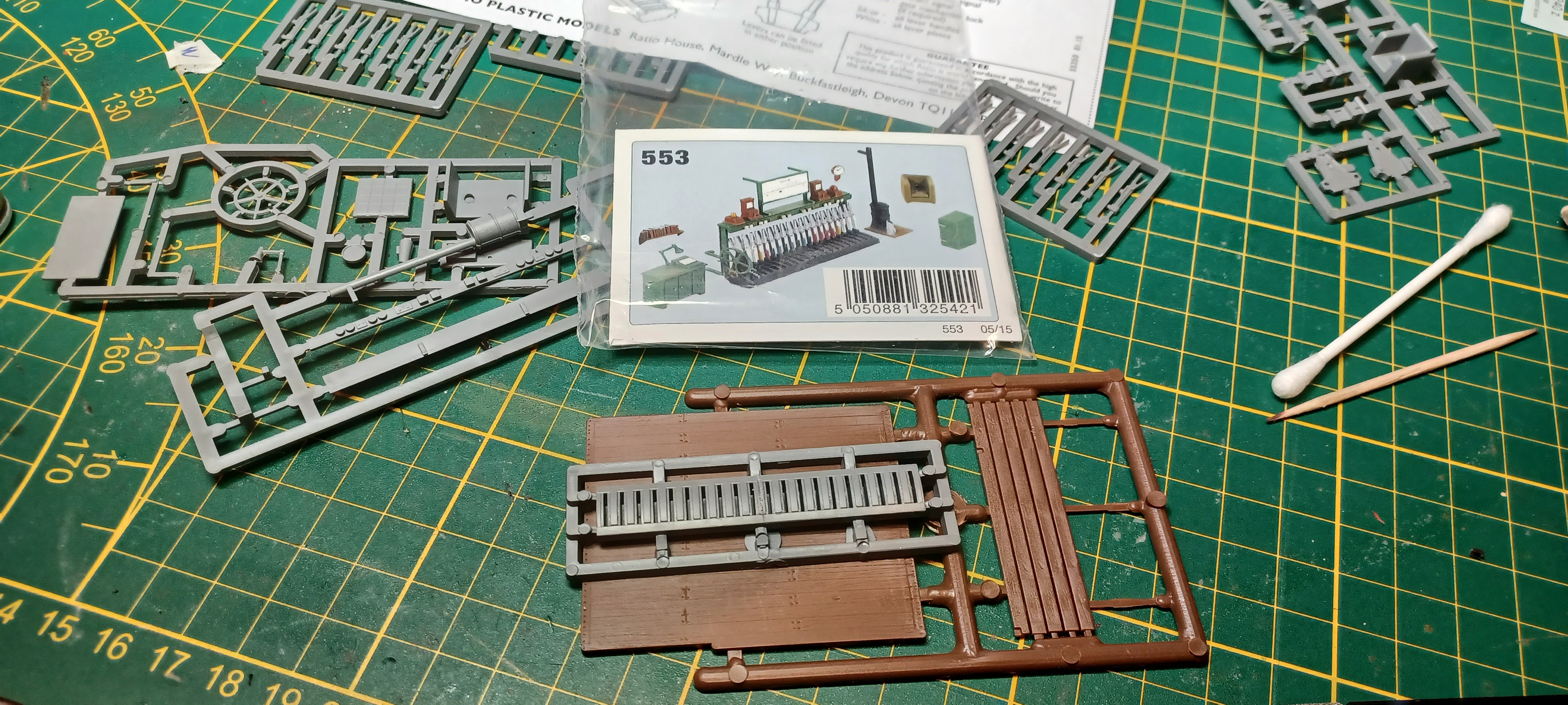

Voor de scenery had ik een seinhuis in gedachte wat niet van de bekende merken was.
Toen der tijd ook een Engels bouwpakketje gekocht, dat is weer eens wat anders.
Er moet een klein beetje verbouwd worden, de reden wordt later wel duidelijk.

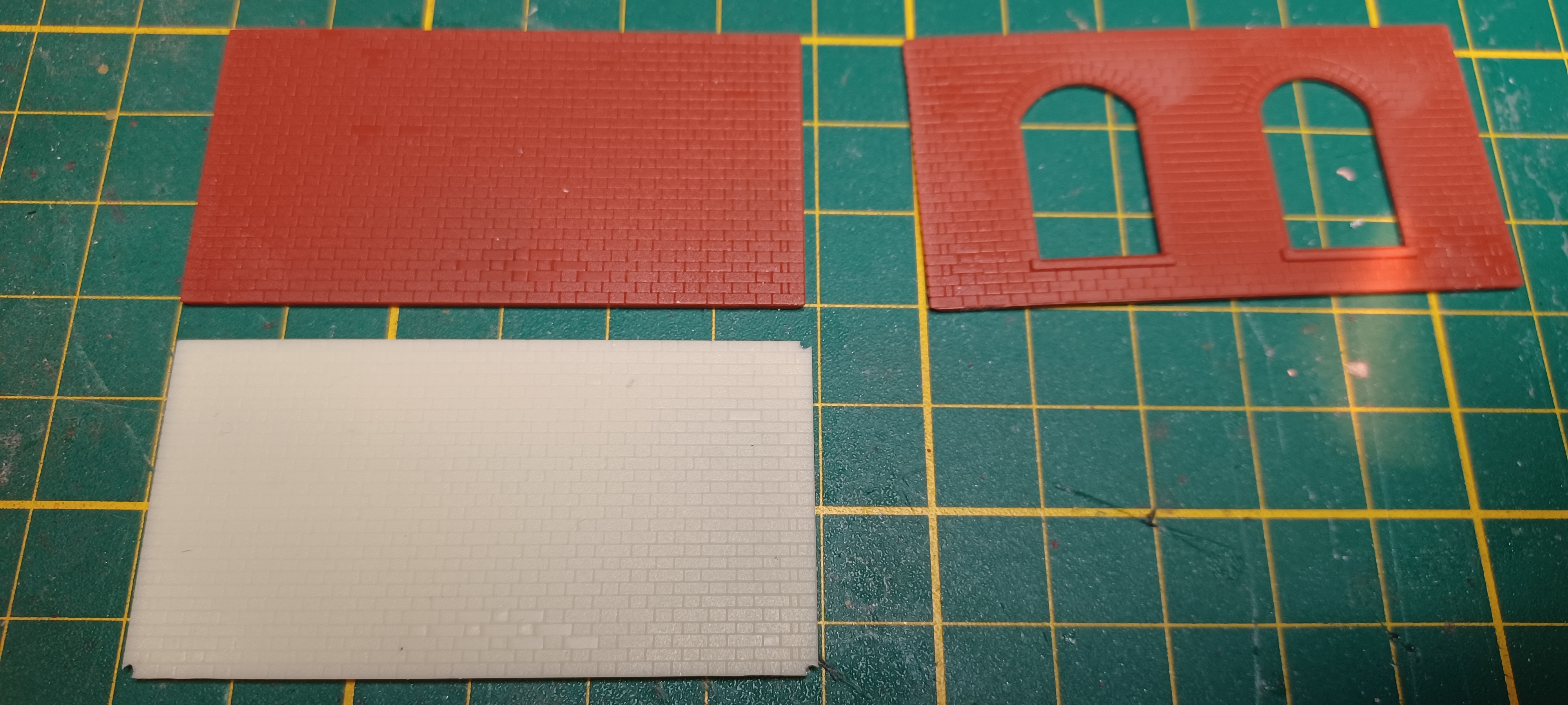

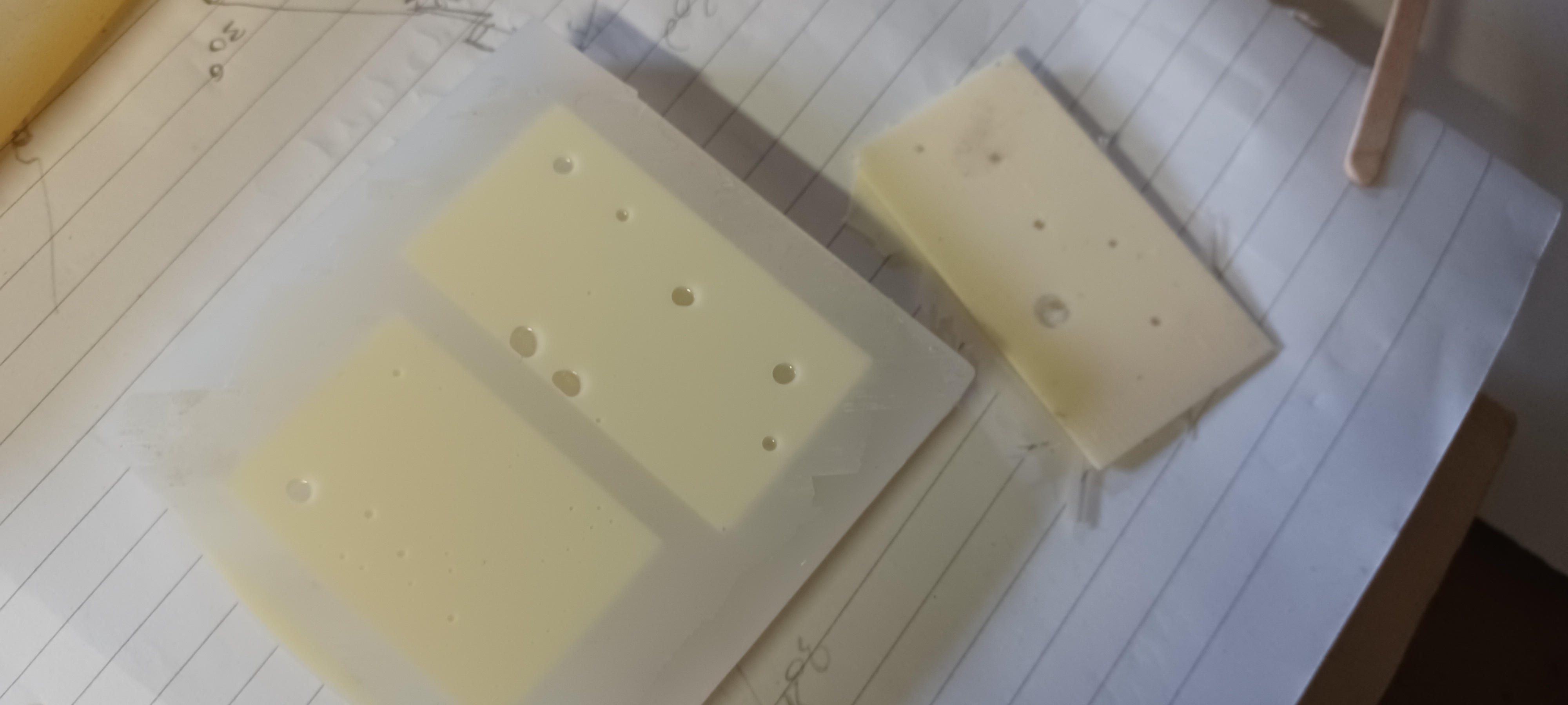

Dus het methlab werd weer opgestart.
Helaas mislukte de eerste gietsels, mijn productie proces moet iets aangepast worden.
Maar drie keer is scheepsrecht.
De raampartij onder in het huis komt te vervallen.
Marco Berfelo
Berichten: 43
Lid geworden op: 23 aug 2021, 09:17
Bericht door Marco Berfelo »
Beetje verf en een vernieuwde voeg poging.

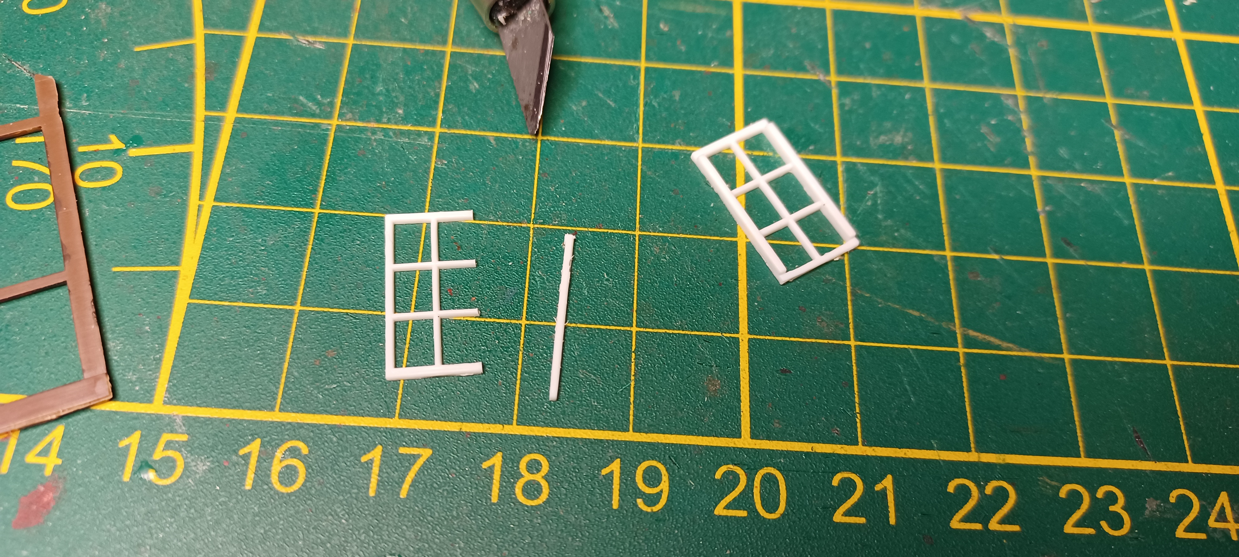

Al bouwende blijkt dat er niets maar dan ook niets past, het is een draak van een bouwpakket, pasvorm van lik mijn reet.
De ramen passen niet, in de frames.
de verdieping vloer valt tussen de muren door
Zelfs de deurpost is de te groot.
en de deur past niet in de deurpost.
Als je geen bedreven modelbouwer bent koop GEEN Ratio bouwdozen.
Heel even getwijfeld om het ding weg te gooien, maar probeer er toch wat van te maken, echter duurt wel erg lang zo.
