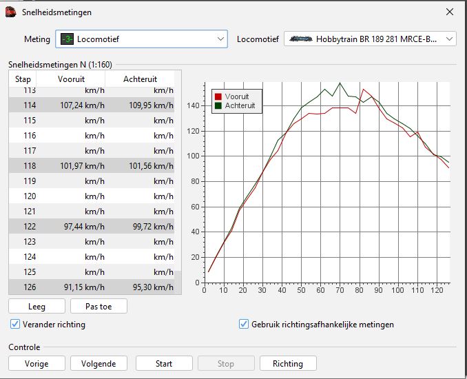

Ik poog al enige tijd een snelheidsmeting uit te voeren waarbij ik zo'n mooie curve nastreef. Echter elke keer wanneer ik mijn lok laat rijden komt er bij stap 126 een mooie snelheid om vervolgens bij stap 70 te pieken en vervolgens pas mooi naar stap 0 te gaan (zie bijlage). Ik neem intervalstappen van 4 in Itrain.
Ik heb middels mijn centrale (Z21) al vele male de cv-programmering doorlopen (CV51-57 meen ik) maar kom niet tot een goed resultaat. De decoder betreft een Uhlenbrock 73236 en heb ik in een Hobbytrain H2925 gezet.
Heeft iemand enige raad? ChatGPT helpt mij wel de systematiek beter te begrijpen, echter niet het gewenste resultaat.

om dit beter te kunnen begrijpen, zou je de volgende cv's kunnen uitlezen en deze kunnen posten;
CV2, CV5, CV6 en CV29. ik denk dat daar een foutje in kan zitten.

Begin eerst eens met cv 3 en 4 op 1 te zetten.
(optrek en af rem).
Het optrekken en afremmen regelt iTrain zelf dus als de waardes boven de 1 staan dan krijg je vreemde dingen oa door rijden waar de trein moet stoppen omdat de remweg veel te lang is en dit heeft ook invloed op je snelheidsmeting.
Verder het vreemde doet zich bij mij voor dat uhlenbrok decoders een veel slechtere (grilliger) curve laten zien dan die van esu of zimo.
Ik heb dit eens getest door in de zelfde lok zowel een uhlenbrock als een esu te testen.
De esu liet een veel mooiere curve zien met de zelfde instellingen.

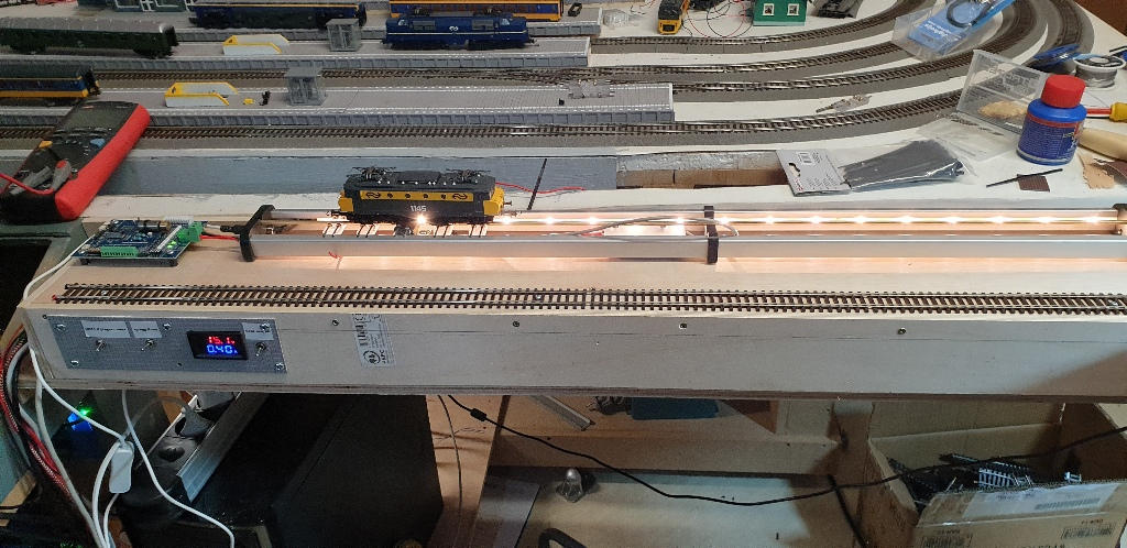

Ik maak een snelheids meting op de rollenbank met een speedcat dat werkt voortreffelijk.

Hallo Lennart,
De CV-waarden zijn als volgt:
CV2 = 5
CV5 = 90
CV6 = 40
CV29 = 14.
Ik hoor graag van je. Dank alvast.
Martijn
CV2 = 5
CV5 = 90
CV6 = 40
CV29 = 14.
Martijn
Ik ben even de decoder even opgezocht, en sommige waardes staan hoger dan normaal / buiten bereik,mvbeetje schreef: 30 sep 2026, 08:31 Hallo Lennart,
CV2 = 5
CV5 = 90
CV6 = 40
CV29 = 14.
Martijn
misschien kan je iets met de volgende punten
- persoonlijk (omdat ik geen Railcom en ook niet analoog laat rijden) zou ik CV29 op waarde 2 zetten.
- verder zou ik kijken wat de max snelheid doet als je cv 5 op 63 zet. gezien dat 63 de max waarde is volgens handleiding.
- hier bij zou ik dan CV 6 op 19 zetten. en CV 3 en 4 inderdaad op 1.
Dit een ander beeld moeten geven en kunnen we verder kijken naar hoe je de locomotief mooi kunnen laten rijden.
(het kan zijn dat de trein nu denkt dat hij een bullettrain is maar dan weten we wel wat de uitkomst is en zou je daarna kunnen fine tunen)
Veel Succes

Hoi Lennart,
Ik ben ondertussen wat verder met het ijken. De curve laat al verbetering zien en is voor nu aanvaardbaar. Bij het automatisch rijden moet ik nog kijken of de instellingen voldoende zijn. Dank iig.
Heey martijn,mvbeetje schreef: 12 okt 2026, 13:25 Hoi Lennart,
goed om te horen, mocht je nog vragen hebben dan hoor ik het graag misschien dat we dan er verder mee kunnen stoeien zo dat het alleen maar beter word.

Maar de vraag die rest is dan toch: wat heb je gedaan waardoor het nu beter gaat? Pleister geplakt of echt opgelost?
Pragmatisch vind ik zelf CV3 en CV4 wel mooi om te zorgen dat een lok niet te abrupt gaat met hand rijden.
In rocrail zou ik dat tackelen door de relevante functie aan te roepen om daar een bypass op te doen als ik automatisch ga rijden. Dan mag rocrail het regelen met BBT. En rij ik handmatig dan gaat e.e.a. ook nog aardig.
De setting is wel een beetje wisselend per lok/decoder is mijn ervaring.
