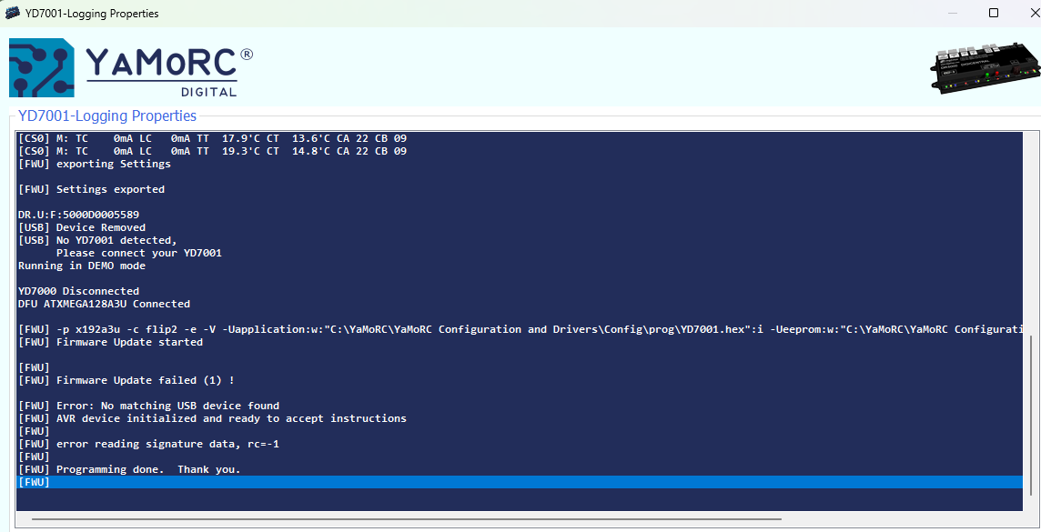

Nu heb ik de YD9401 upgrade module gekocht en ook een nieuwe voeding (de oude was brandgevaarlijk) en ben ik aan het proberen een update uit te voeren.
En dat lukt mij niet en dat komt waarschijnlijk omdat ik een afwijkende setup heb.
Ik heb namelijk alleen een MacBook Pro M5 en geen Windows PC. Op deze MacBook heb ik VMware Fusion geinstalleerd met een Windows 11 ARM versie.

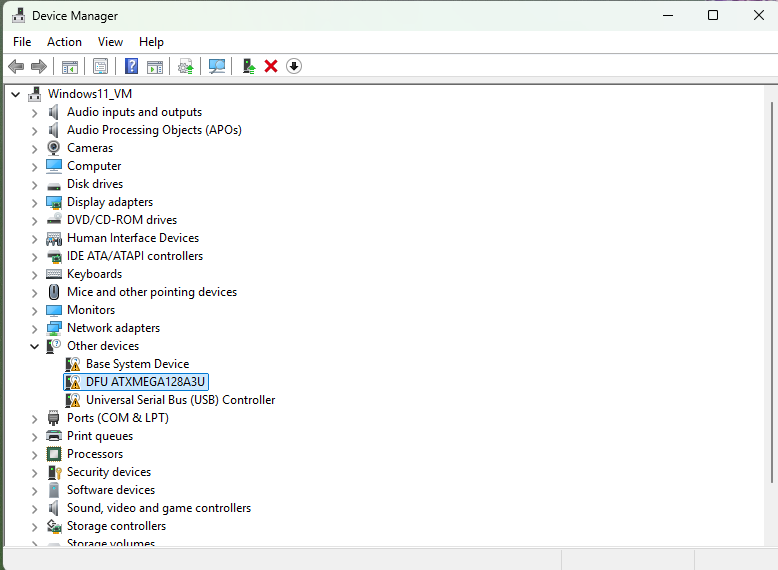

Daarop de YD_Config-build-75.exe om te configureren en updaten. Tijdens de installatie de COM drivers geinstalleerd en de 700X firmware update drivers.
Maar ik heb het vermoeden dat de juiste drivers niet worden gevonden of geinstalleerd. Ik krijg geen foutmeldingen tijdens de installatie maar wel bij het updaten.
Als ik de DFU ATXMEGA128A3U driver handmatig probeer te updaten dan wordt er ook geen driver gevonden in de YaMoRc directory (of subdirectories).
Dus ik vraag me ernstig af of het updaten m.b.v. een Virtual Machine wel gaat. Wellicht komt het omdat het een ARM versie van Windows is.

Ik heb wat screen captures van het upgraden en de device lijst alsmede de logging.txt bijgevoegd.

Hoe zit het met de toegang tot de USB bus voor je Windows VM? De USB aansluiting zit aan de MAC en die is daarmee primair in-control. Ik denk dat je in Fusion moet aangeven dat de USB wordt doorgezet naar deze VM en niet ingepikt door de MAC zelf.

@hvdkooij: Ik zal nog eens naar de USB bus kijken om die alleen beschikbaar te maken voor de USB. Voor alle devices staat standaard in VMWare Fusion geconfigureerd
dat wordt gevraagd met welke je verbinding wilt maken. Voor de DR5000 (die nu nog zo heet omdat ie nog niet is geupgrade) en de ATXMEGA128A3U heb ik dit nu standaard op Windows gezet.
Dus mijn vermoeden is nog steeds dat het iets met die driver is.
Ik moest ook voor het installeren eerst de controle op de digital signatures in Windows uit zetten. De drivers van YaMoRc hebben geen digital signature en dat wil Windows (van mijn installatie) deze niet installeren.

Hier: https://yamorc.de/ufaqs/what-to-do-when ... ate-fails/ staat te lezen waarom de update niet lukt.mbreugom schreef: 02 sep 2026, 16:53 Dank voor de uitleg Clemens. Ik ga er van het weekend weer eens mee stoeien.
Dat is 100% van toepassing op jouw installatie:
Grtzz,mbreugom schreef: 31 aug 2026, 12:41 Als ik de DFU ATXMEGA128A3U driver handmatig probeer te updaten dan wordt er ook geen driver gevonden in de YaMoRc directory (of subdirectories).
Tijdens het opstarten van de DR5000 heb ik de VM configuratie zo gemaakt dat deze aan Windows verbindt en niet aan MacOS. Zelfde geldt voorATXMEGA128A3U.

Gisteren uiteindelijk maar een oude Windows PC opgetuigd want met de VM had ik weinig succes. Kostte wat moeite om de PC te reanimeren maar gelukt.
In eerste instantie werkte hier ook de upgrade niet en vervolgens alle programma's verwijderd die gebruik maakten van USB.
Nog een keer de upgrade geprobeerd en hoppa. Nu ging het wel goed.
