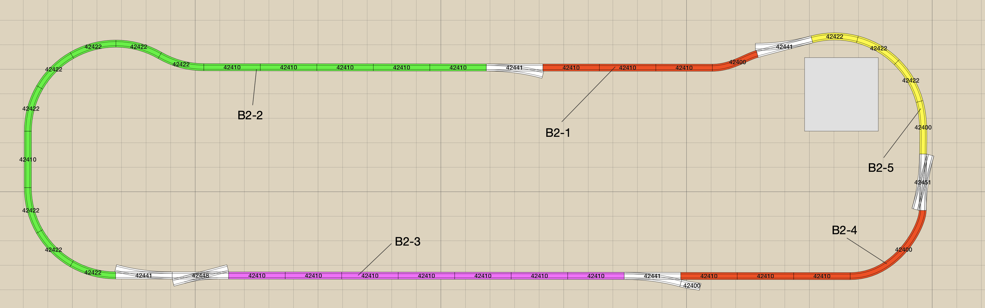

Wat bedoel ik met het hele blok gedetecteerd:
Een blok is een stuk rails tussen twee wissels - voor het gemak. Je kunt ook dat stuk om redenen opknippen in zeg twee stukken.
Als je één terugmelder maakt van 100 cm in een blok van 100 cm, dan is het gehele blok gedetecteerd. Om dat te doen zul je van meerdere stukken rails eenzelfde spoorstaaf moeten isoleren tov 'de andere kant', als die 100 cm uit meerdere rails is opgebouwd.
Het voordeel is dat waar ook een trein staat in dat blok: hij wordt altijd gedetecteerd.
Het kan zijn dat je ervoor kiest van die 100 cm alleen het begin, zeg van het eerste railstuk, een spoorstaaf te isoleren. Het scheelt je werk.
Echter, als je dat blok vanaf beide kanten zult inrijden, zul je met alleen één railstuk met een geïsoleerde spoorstaaf als je vanaf de ene kant komt direkt een terugmelder doen afgaan, als je van de andere kant komt heeft iTrain of RocRail het pas héél laat door.
Zie voorbeeld VoorbeeldBlokB2-3.png met daarin blok B2-3. De verschillende kleuren geven de verschillende blokken aan (heb ik ooit gemaakt in RailModeller). Als het hele blok één terugmelder vormt, zul je bij 7 railstukken een de ene spoorstaaf moeten isoleren tov de andere of de 'rechter tov de linker'.
Je kunt ook aan het begin en aan het eind van B2-3 een railstuk isoleren: als je vanuit B2-2 binnenkomt of als je vanuit B2-4 binnenkomt: er wordt altijd een terugmelder actief.
Het isoleren bij 2rail is gemakkelijk, dus zou ik heel B2-3 als één terugmelder maken. Tenzij je daar een loc een stel wagons wil laten ophalen: dan moet het programma kunnen zien dat een loc binnenrijdt, dus kun je één railstuk als terugmelder gebruiken en de overige 6 als de tweede melder. Als je nog niet weet wat je wilt, maak je een verdeling 1-5-1. De draden die naar een terugmeldmodule gaan, kun je eerst aan elkaar verbinden en dat het één aansluiting kost. Je kunt in de toekomst alle drie draden apart verbinden.
