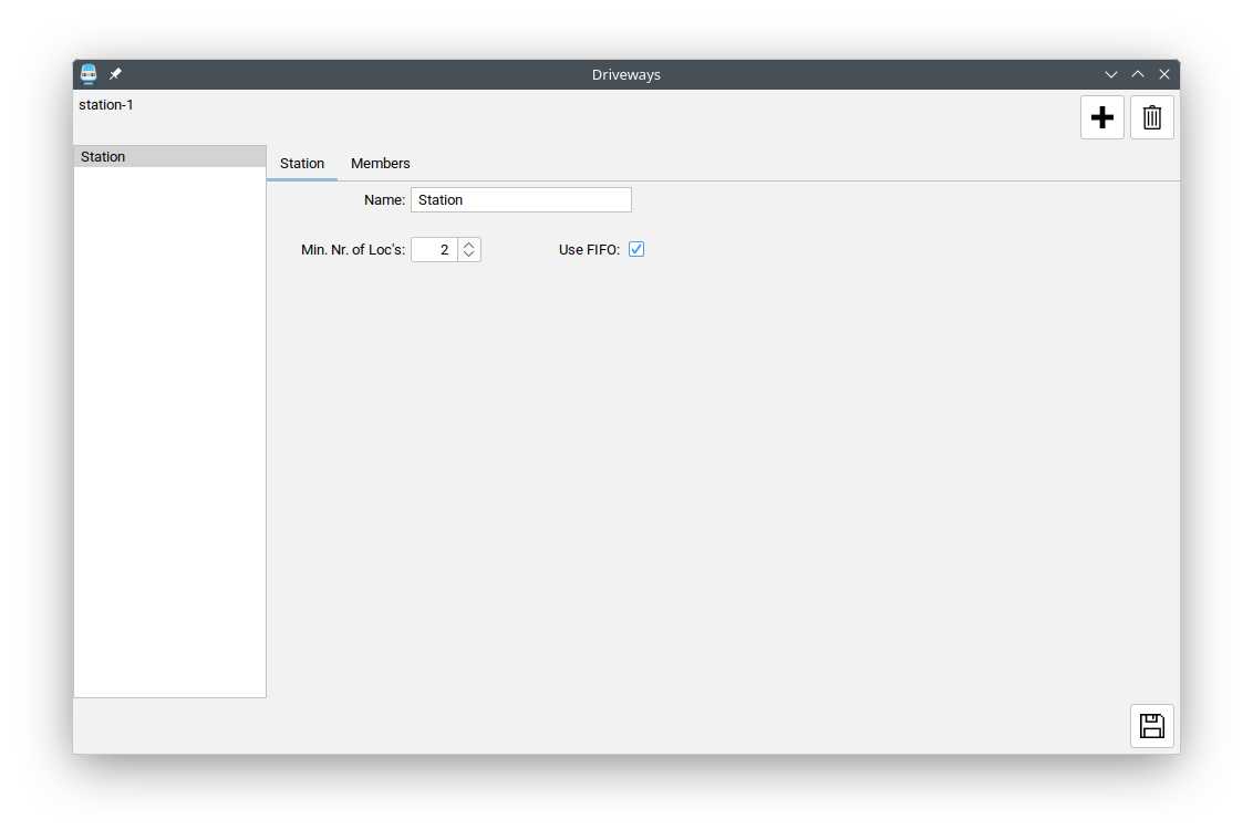

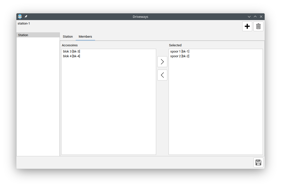

Ik ben bezig met het inbouwen van een Stations optie.
Eigenlijk is het een soort Queue van blokken, zodat je een schaduw station kan configureren dat b.v. bestaat uit blokken 1, 2 en 3.
Uit deze blokken samen kan pas een trein vertrekken als er in alle blokken er een trein staat. Voor de configuratie hiervan heb ik een aantal schermen toegevoegd:
De Blokken die tot het station behoren:

Hoe ik de Stations optie nu aan het maken kan je het minimale aantal treinen in het station instellen, voordat er weer 1 mag vertrekken.
Voorbeeld mijn baan Station Mittelstadt HBF heeft 4 sporen. Hiervan gaan er 2 richting Noord en 2 richting zuid.
Ik heb in nu ingesteld Station Mittelstadt Noord, 2 blokken, minimaal 2 treinen.
Als er nu 1 trein binnenkomt kan deze niet vertrekken, omdat er maar 1 trein in het station aanwezig is. Ook niet na de blok wachttijd.
Zodra er een 2e trein binnenkomt kan de eerste trein weer vertrekken, omdat er dan voldaan wordt aan de voorwaarde min. 2.
Voorbeeld schaduw station, bestaat uit 4 sporen en dus 4 blokken. min aantal treinen is 3.
Dus als de 3e trein binnenkomt kan er weer 1 vertrekken. Hierdoor is de kans groot dat er dus 1 spoor vrij blijft om er langs te kunnen rijden.

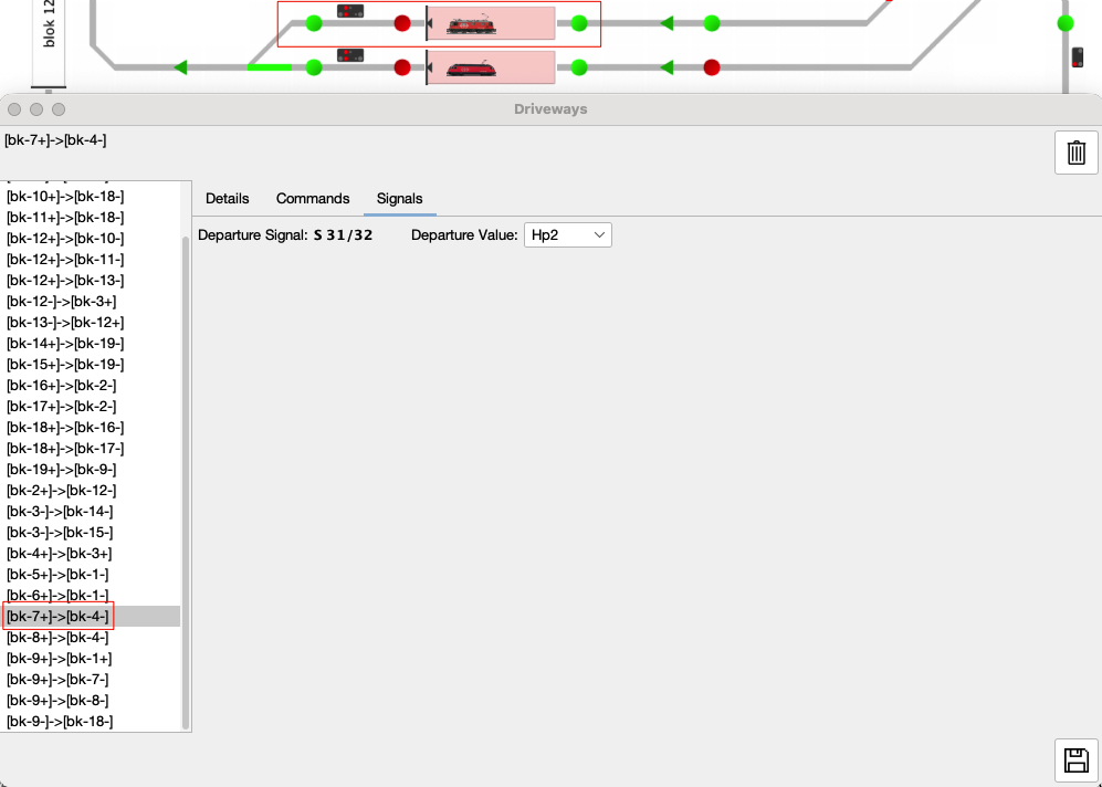

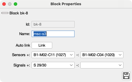

Hiervoor heb ik een aantal schermen aangepast om seinen te kunnen configureren.
Het het blok configuratie scherm wordt een (vertrek) sein aan een blok zijde toe gewezen. (JCS gaat er vanuit dat de seinen in de centrale zijn geconfigureerd en dat de seinen zijn uitgelezen bij de Accessoire configuratie).
Vervolgens dient het gewenste seinbeeld voor een rijweg worden ingesteld.

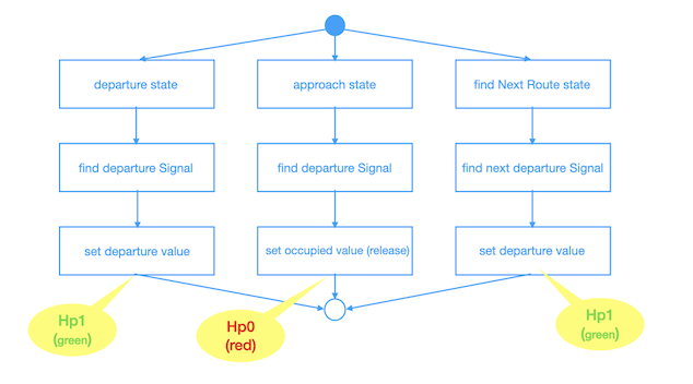

Het seinbeeld verloop is als volgt:
In de departure state wordt gekeken of er een sein voor het departure blok (in de juiste richting) is geconfigureerd.
Zo ja wordt de departure waarde gezet (groen). Daarna volgt het verdere verloop (trein wordt gestart etc).
In de approaching state, enter sensor is af gegaan, wordt er gecontroleerd of er een "actief sein is" (groen sein) zo ja wordt het sein op rood gezet.
In de "find next route" state, de state die een volgende route zoekt (door rijden) wordt in principe het zelfde gedaan als bij departure.

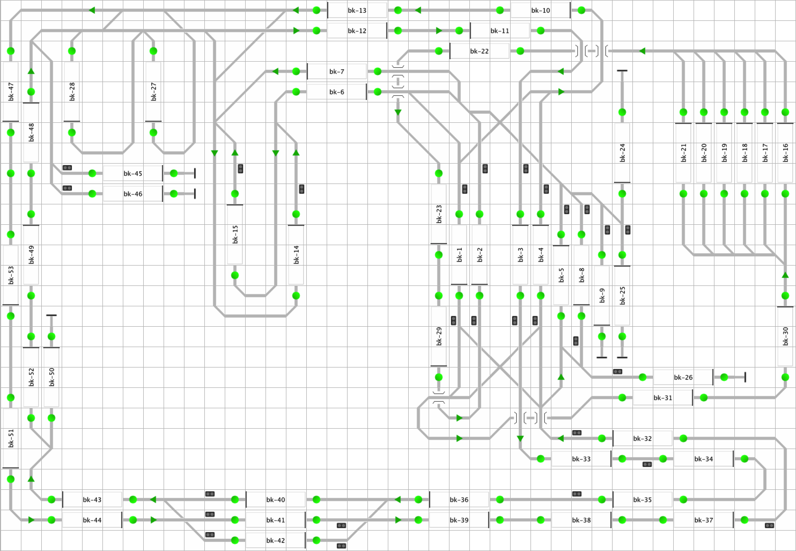

Ondanks het warme weer, toch rustig bezig met bouwen aan mijn besturings programma JCS.
Samen met mijn vader ben ik al enkele jaren een grote baan aan het bouwen.
Deze baan wordt met Rocrail bestuurt.
Zou het niet leuk zijn als JCS dit ook kan...
Filmpje met een impressie van deze baan.

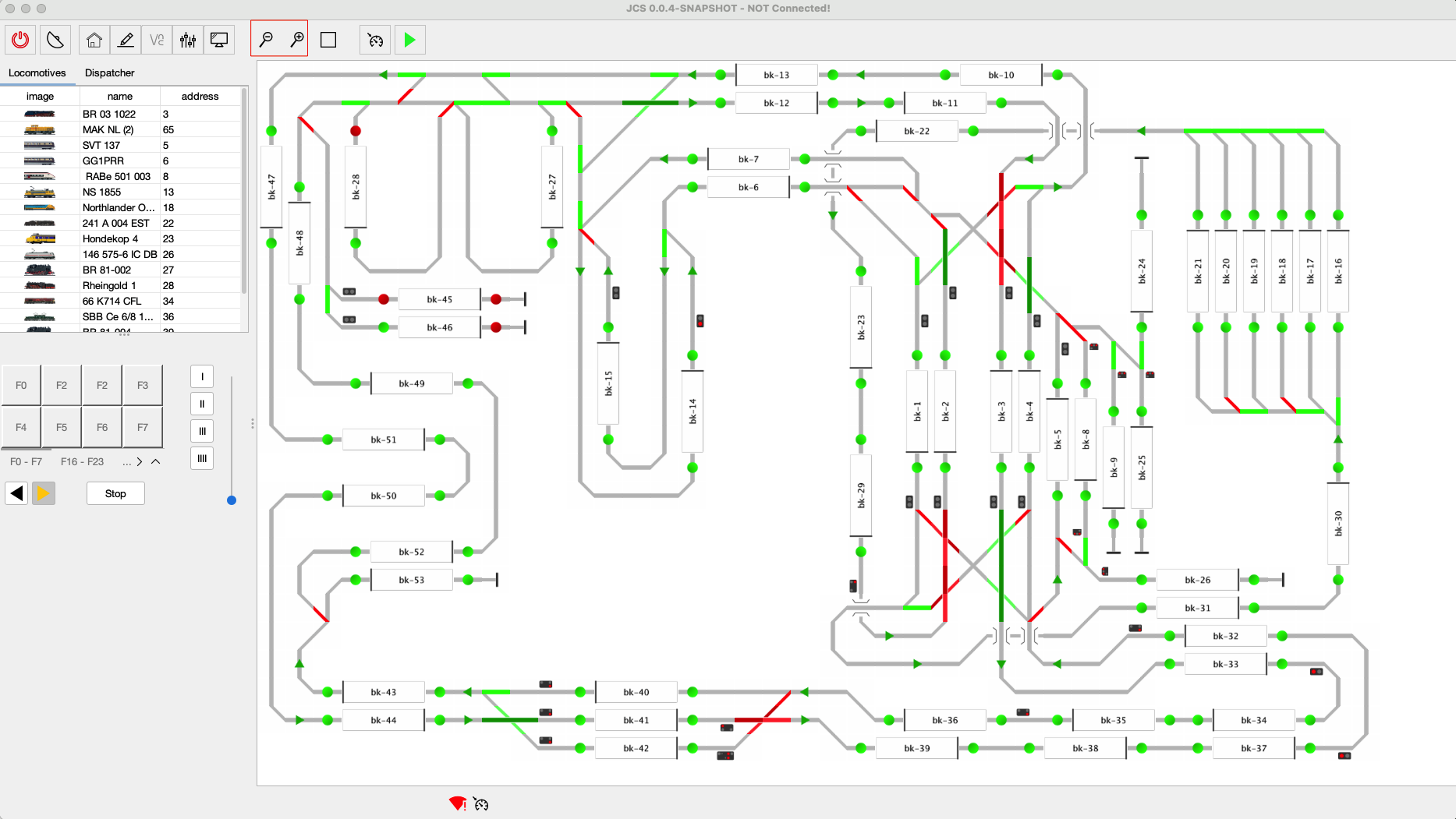

Het schematische overzicht ziet er als volgt uit:
Om de plattegrond te kunnen tekenen moest ik een "Cross" Tile toevoegen daar er 2 Hosentragers in deze baan zijn verwerkt. Dit Rail component is nu ook toegevoegd.
Vervolgens heb ik de plattegrond op mijn grote computerscherm getekend, geen probleem,
maar op een laptop of lagere resolutie werd dit een uitdaging, zodoende heb ik nu "zoomen" toegevoegd, zodat de de plattegrond kan in en uit zoomen.
De filosofie van JCS zoveel als mogelijk uitlezen van de centrale.
Zo worden dus alle locomotieven, accessoires en terugmelders automatisch uitgelezen.
Bij deze baan worden er kruiswissels gebruikt, die ik niet op mijn eigen baan heb.
Bij het uitlezen werden deze niet direct als wissels herkend.
Een kruiswissel komt bij de Marklin CS-3 terug als: "dkw_1antrieb". Alle andere wissels komen als "linksweiche", "rechtsweiche" of "dreiwegweiche" terug.
JCS hekende dus een wissel (voor CS-3) op het woord "weiche".

Enige weken geleden, in de vorige post, schreef ik dat ik was begonnen met testen op een grote baan.
Dat heeft geleid tot een behoorlijke lijst met onvolkomenheden (bugs).
Het eerst probleem zat in het routeren van alle rijwegen, ik heb een uitsnede van de plattegrond bijgevoegd.

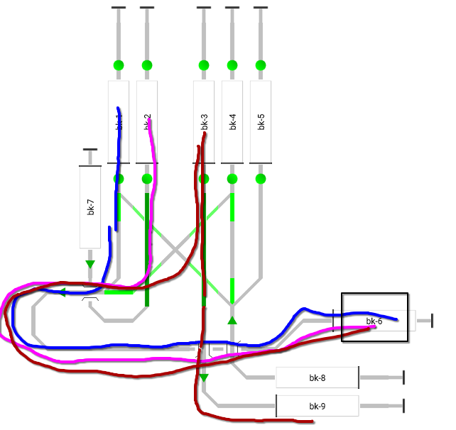

Op een of andere manier werd er maar geen route gevonden van blok 1,2,3,4 naar blok 6. Ik heb daar de afgelopen tijd op zitten zweten waarom.
Uit de log bleek dat de route werd gevonden tot aan de ongelijkvloerse kruising en daarna niet meer. Wel werd de route gevonden van blok 1,2,3,4 naar blok 9.
Kortom wat gebeurt hier? In mijn presentatie op gastendagen heb ik het routing algoritme, A*, dat JCS gebruikt al een uitgebreid uitgelegd. A* zoekt de tegels bij elkaar voor het kortste pad. Uit de log bleek dar de route van blok 1,2,3,4 naar blok 9 was gevonden. Die route gaat ook over de ongelijkvloerse kruising. Na enig zoeken en nadenken (lastig met het warme weer ;) ) heb ik de oorzaak kunnen vaststellen en verhelpen.
De oorzaak
Ieder tegel op de layout heeft buren die aansluiten (net als echte rails). Een tegel die een rechte rail voorstelt heeft 2 aansluitpunten (voor een horizontale rails -- is dat dus oost en en west en voor een verticale | is dat noord en zuid.
Voor een rechtse wissel |/ is dat noord, zuid en oost, etc.
De ongelijkvloerse kruising kreeg dientengevolge dus 4 aansluitpunten, (noord,zuid,oost en west). waarbij bij het router een restrictie geldt dat je alleen van oost naar west en van noord naar zuid kan (en vice versa).
Het A* algoritme kan een node (tegel) maar 1 keer evalueren. Dat gebeurt dus als de eerste route van noord naar zuid (blok 3 naar blok 9) wordt gevonden. Daarna is de tegel uitgesloten omdat de route van noord naar west of oost niet kan.
De oplossing
Eigenlijk zat de oplossing al in de naam ongelijkvloerse kruising. Het zijn feite 2 rechte rails die toevallig op 1 tegel samenkomen. De router moet dan ook niet 1 tegel zien met 4 aansluit punten maar 2 tegels met 2 aansluitpunten.
De router maakt voor de ongelijkvloerse kruising nu 2 nodes aan, kruising-h en kruising-v beide met maar 2 aansluitpunten.
Het grappige is dat ik dit component al meer dan een jaar, in allerlei kleine (test) layouts heb gebruikt en dat dit probleem nog nooit naar boven is gekomen. tot een maan geleden dan.
Kortom testen met layouts met veel variatie is noodzaak. Op naar de volgende uitdagingen ;)
