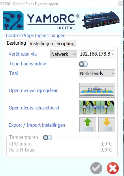

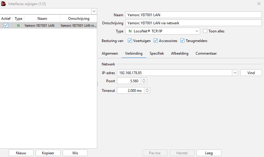

Tijdens het automatisch rijden verbrak iTrain regelmatig de verbinding met de YD7001, de schakelaar "Verbinden" sprong van Verbreken naar Verbinden. Maar de YD7001 ging niet op Stop, zelfs niet op Emergency Stop en de treinen reden ongecontroleerd door. Ik had de App van de YD7001 open staan op het bureaublad en iTrain was natuurlijk ook geopend. De YD7001 was met het Netwerk verbonden en de USB-kabel was ook aangesloten. De instellingen van de YD7001 en iTrain waren zoals in de volgende plaatjes is te zien:
Instelling YD7001 via Netwerk
YD7001 via LAN.jpg (56.45 KiB) 5387 keer bekeken
Instelling Interfaces in iTrain
iTrain interface LAN.jpg (44.03 KiB) 5387 keer bekeken

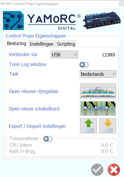

Ik kreeg een mail van Wim, waarin hij me adviseerde om in de App de verbinding op "USB" te zetten. Dat heb ik gedaan en nu wordt de verbinding tussen iTrain en de YD7001 niet meer verbroken. Dus heb ik nu urenlang ongestoord rijplezier. Het volgende plaatje toont de bedoelde instelling:
Instelling YD7001 via USB
YD7001 via USB.jpg (53.12 KiB) 5387 keer bekeken

Misschien ten overvloede in iTrain moet de Time-out op 2000 ms blijven staan. Dat is ook de standaardinstelling van LocoNet TCP/IP.
