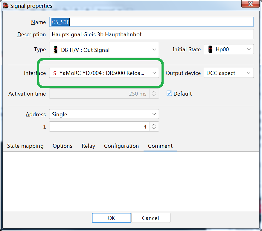

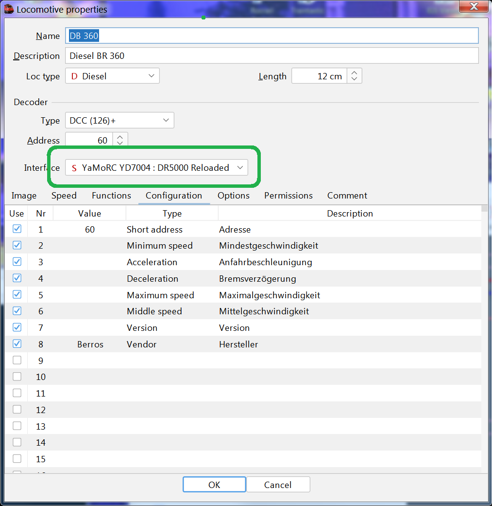

Hoi,
Bij elke Loc:
Bij elk sein...
En dus elk artikel dat je wilt aansturen moet je het interface waarmee je het wilt aansturen opgeven...
Werkt wel, maar gebeurt niet, omdat de toewijzing van Interface aan Loc/Sein/Wissel er niet is.
Karst
Bij elke Loc:
Bij elk sein...
Dat statement klopt dus niet...Maar de verdere communicatie tussen iTrain en de YD7001 werkt niet...
Karst
- iTrain Set Interface with Signal.png (61.67 KiB) 5699 keer bekeken
Meestal zal iTrain dat automatisch doen, tenzij de reeds opgegeven interface nog steeds aanwezig is.
Als je de oude eerst verwijderd en dan de nieuwe aanmaakt neemt hij die over bij alle artikelen.
Kan je een screenshot geven van je interfaces?
