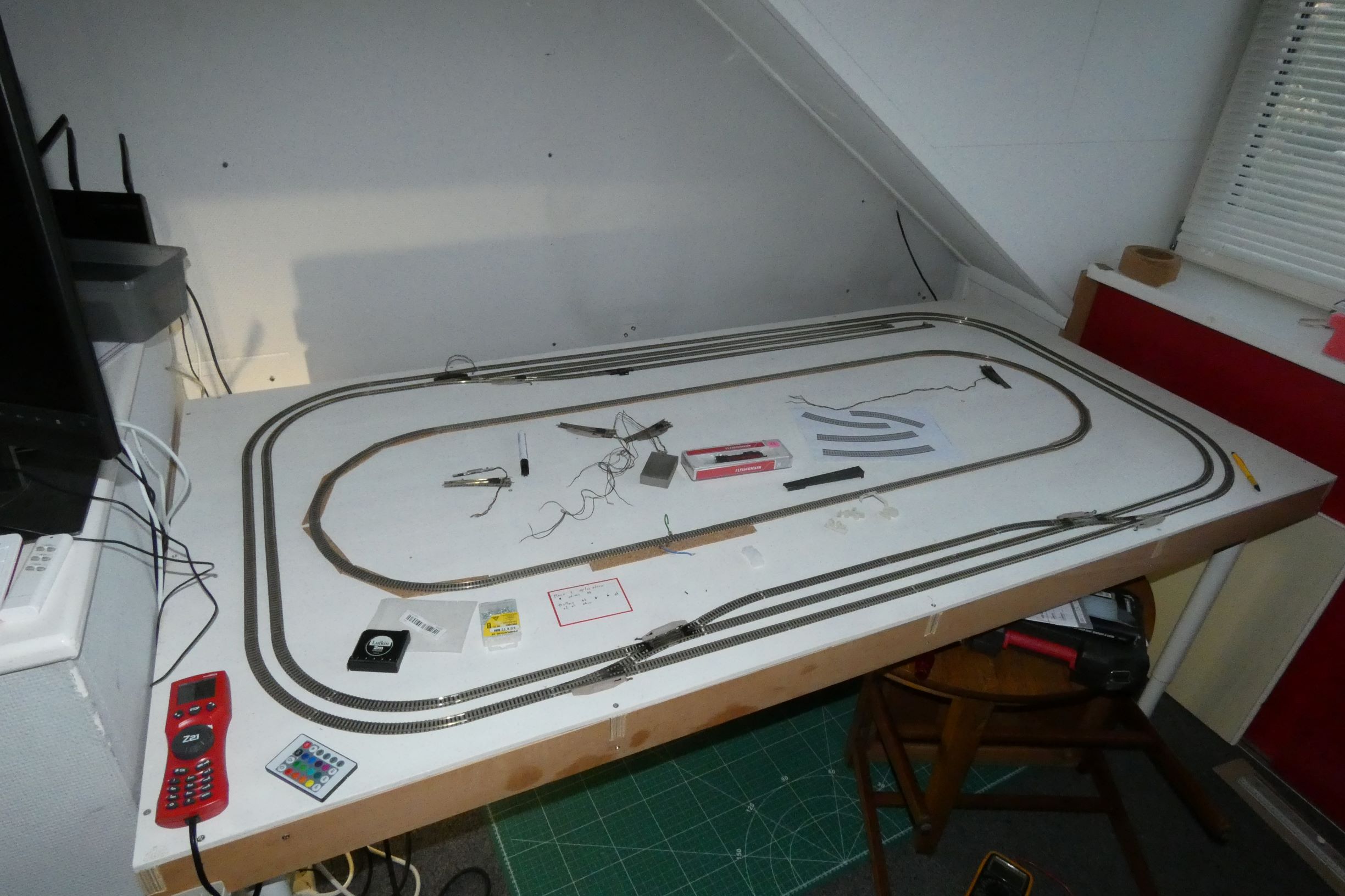

Enige maanden geleden begonnen.
Inmiddels is mijn tafel van 200x100 af.
Er lig een testbaan op.
De binnen cirkel is puur voor loks testen/programmeren. Daar ligt voor test kurk onder om te testen hoeveel dat scheelt in geluid.
En dat was snel duidelijk. Dat gaat overal onder komen.

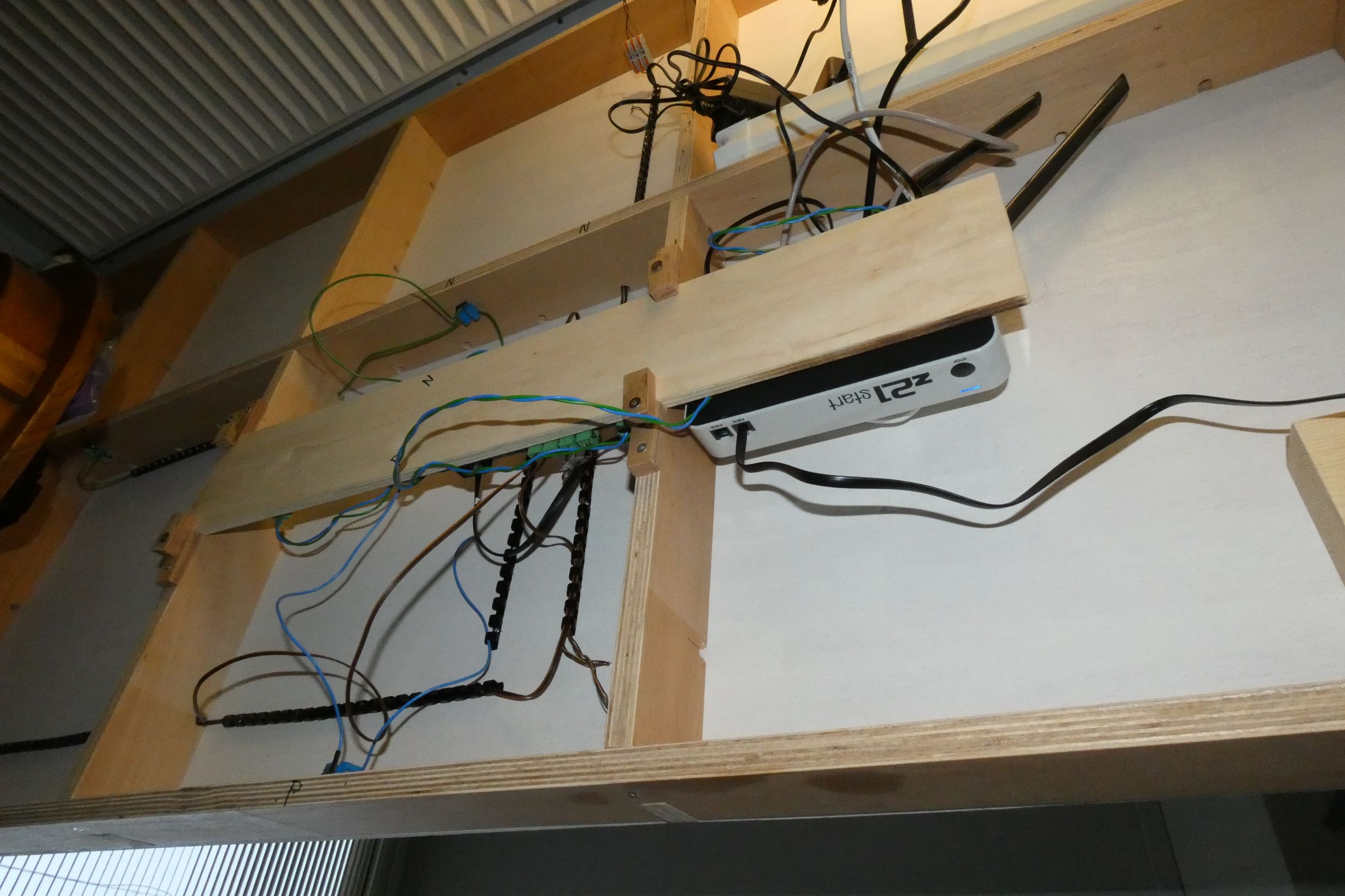

De rest is aangelegd en inmiddels in secties geisoleerd. Maar moet nog bedraad worden.
Zonder isolatie kon ik met 1 lok overal rijden op 1 aansluiting.

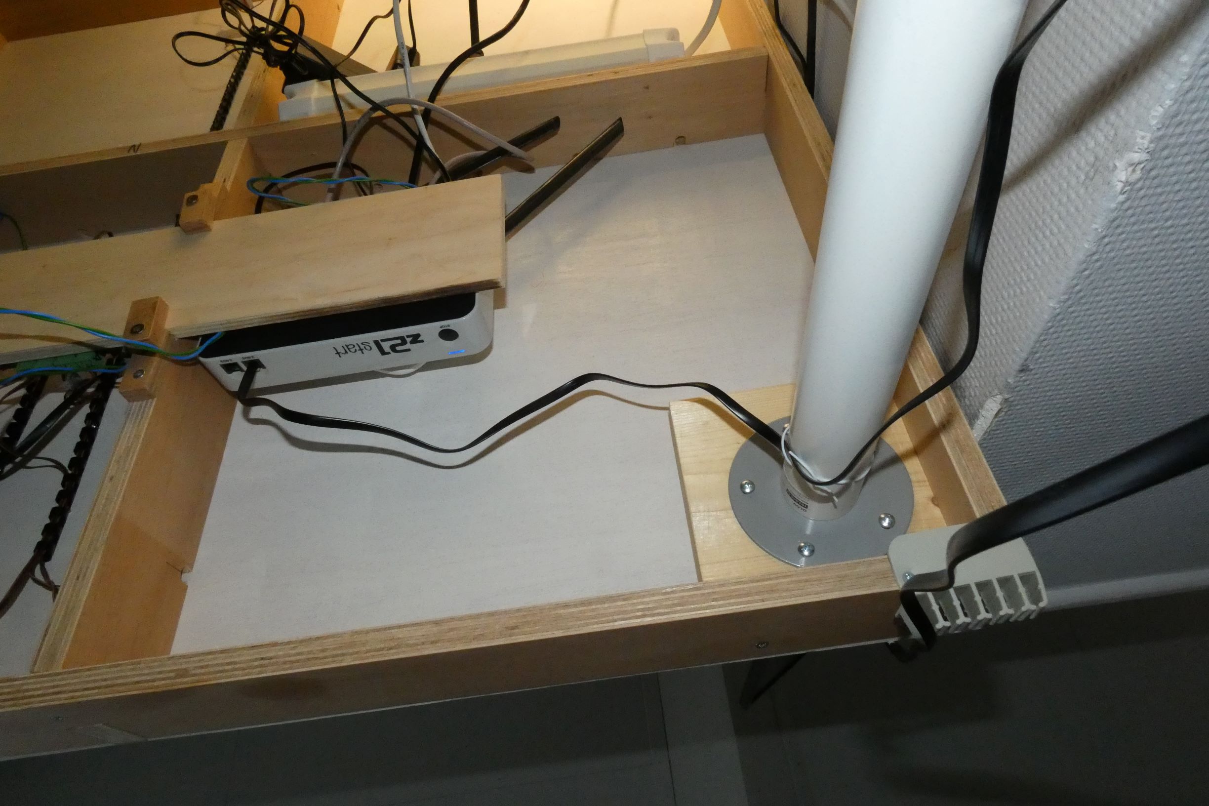

Ikea stelpoten voor de hoogte.
z21 voor de sturing op een plankje. Daarop verder een Z21 decoder voor de wissels en een Z21 detectie melder.
De N bus in groen en de P bus in blauw onder de baan.
Wissels zijn al aangesloten. Maar heb nog ruzie met wissel 5.
Daarna kan ik die verder inrijgen in de binders.
Hopelijk snel de baan bedraden en test rijden met de hand en dan met itrain.
