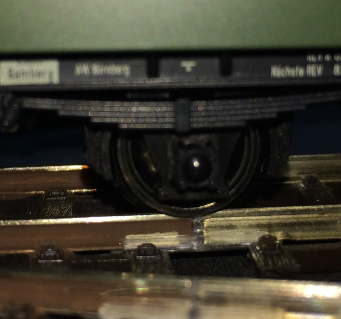

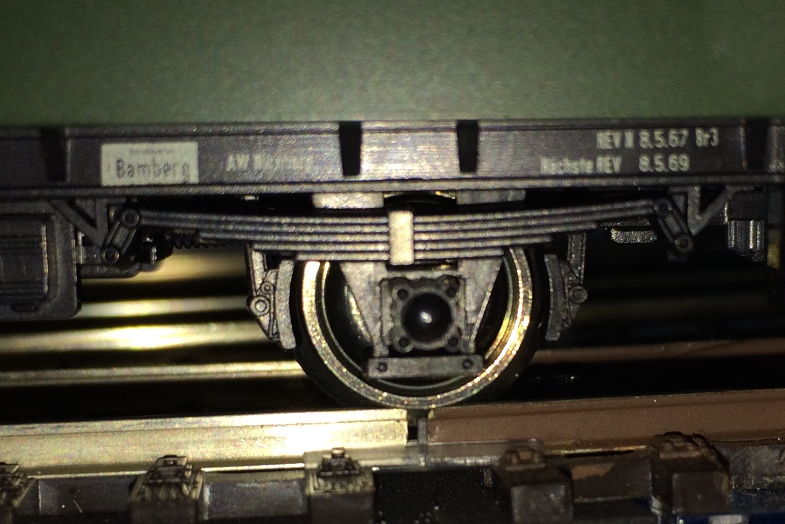

Geplaatst: 08 jun 2023, 16:37
door Karst
Dat wordt veroorzaakt door het contact maken van wielen die in het “gat” van de isolatie vallen.
Remedie ( die ik zelf altijd toepas ) de isolatie opvullen met drupjes secondenlijm-gel totdat er een bobbeltje ontstaat. Dit dan met fijn schuurpapier vlak schuren.
Grtzz,
Karst
P.S. met YD6016ES-CS kun je de “anti-dender” in de decoder instellen ;)
