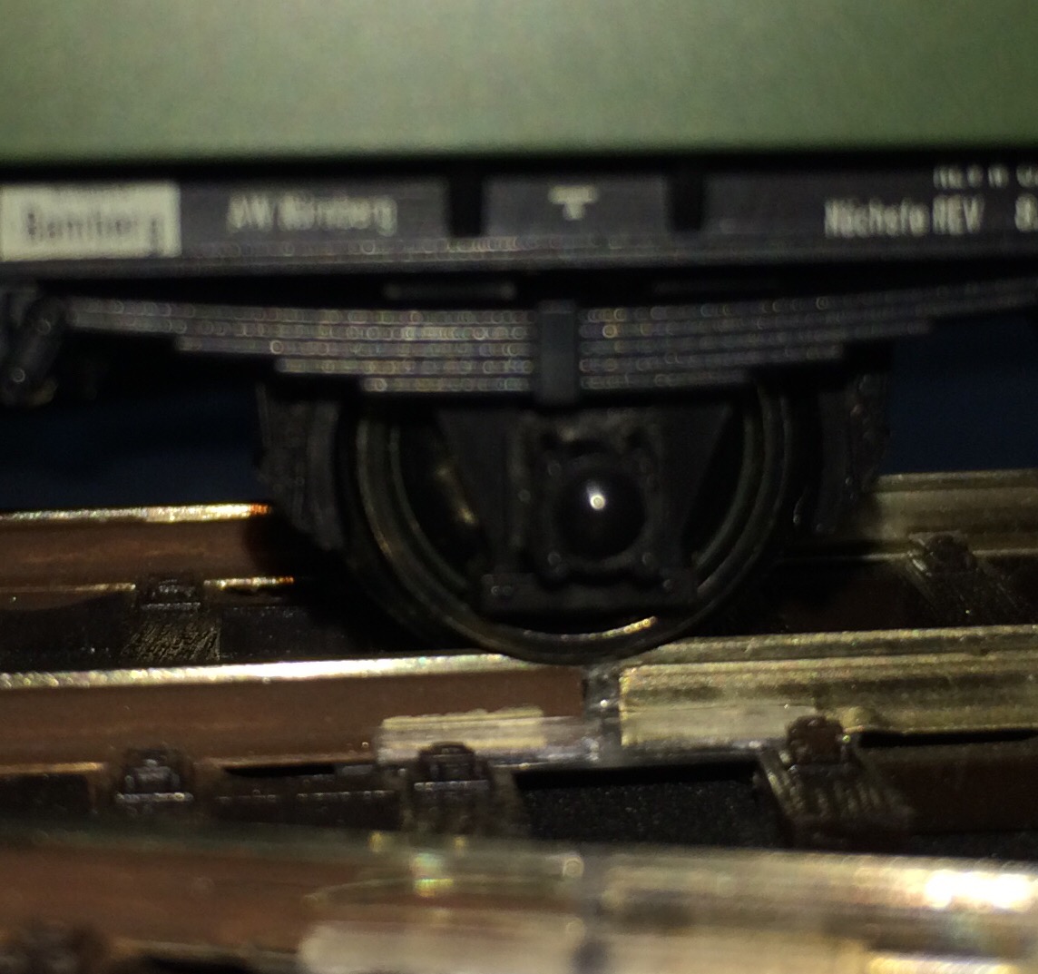

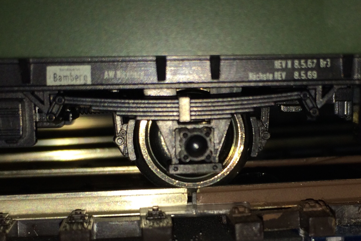

Dat wordt veroorzaakt door het contact maken van wielen die in het “gat” van de isolatie vallen.
Remedie ( die ik zelf altijd toepas ) de isolatie opvullen met drupjes secondenlijm-gel totdat er een bobbeltje ontstaat. Dit dan met fijn schuurpapier vlak schuren.
Grtzz,
Karst
