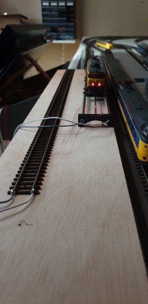

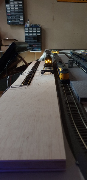

Ik heb inmiddels een oude roco 1600 die niet digitaal voorbereid was omgebouwd naar digitaal met led verlichting.
Helaas heb ik verzuimd om foto's te maken van de ombouw.
Maar wat ik hier wil schrijven als tip is dat als men de lichtgeleiders verwijderd in de gaatjes van de lichtlensjes precies een 1.8 mm led past.
Deze heb ik vast gezet met kristal klear en met weerstandje naar 16 v gebracht.
Om vals licht doorlaat te voorkomen heb ik de niet zichtbare delen van de leds met wat zwarte acryl verf beschilderd.
Als decoder heb ik de uhlenbrock 74120 gebruikt .
De decoder heb ik op de bestaande print geplakt met nano tape.
De print heb ik op diverse plaatsen gewijzigd o.a. printbaantjes door gesneden en de lamp houders geheel verwijderd (op die plaats zit nu de decoder).
De licht geleiders heb ik afgezaagd opdat daar de schotjes van de cabine weer op gelijmd konden worden (deze schotjes zijn nodig om de kap op zijn plaats te houden).
De plaatsing van de schotjes luistert nogal nauw maar door de licht geleiders als beugel te gebruiken komt het goed.
Nu het klaar is moet ik zeggen dat het een hele verbetering is.

Ombouw roco 1600 oud model
- 20230108_105512.jpg (70.14 KiB) 1963 keer bekeken
- 20230108_105409.jpg (70.17 KiB) 1963 keer bekeken
