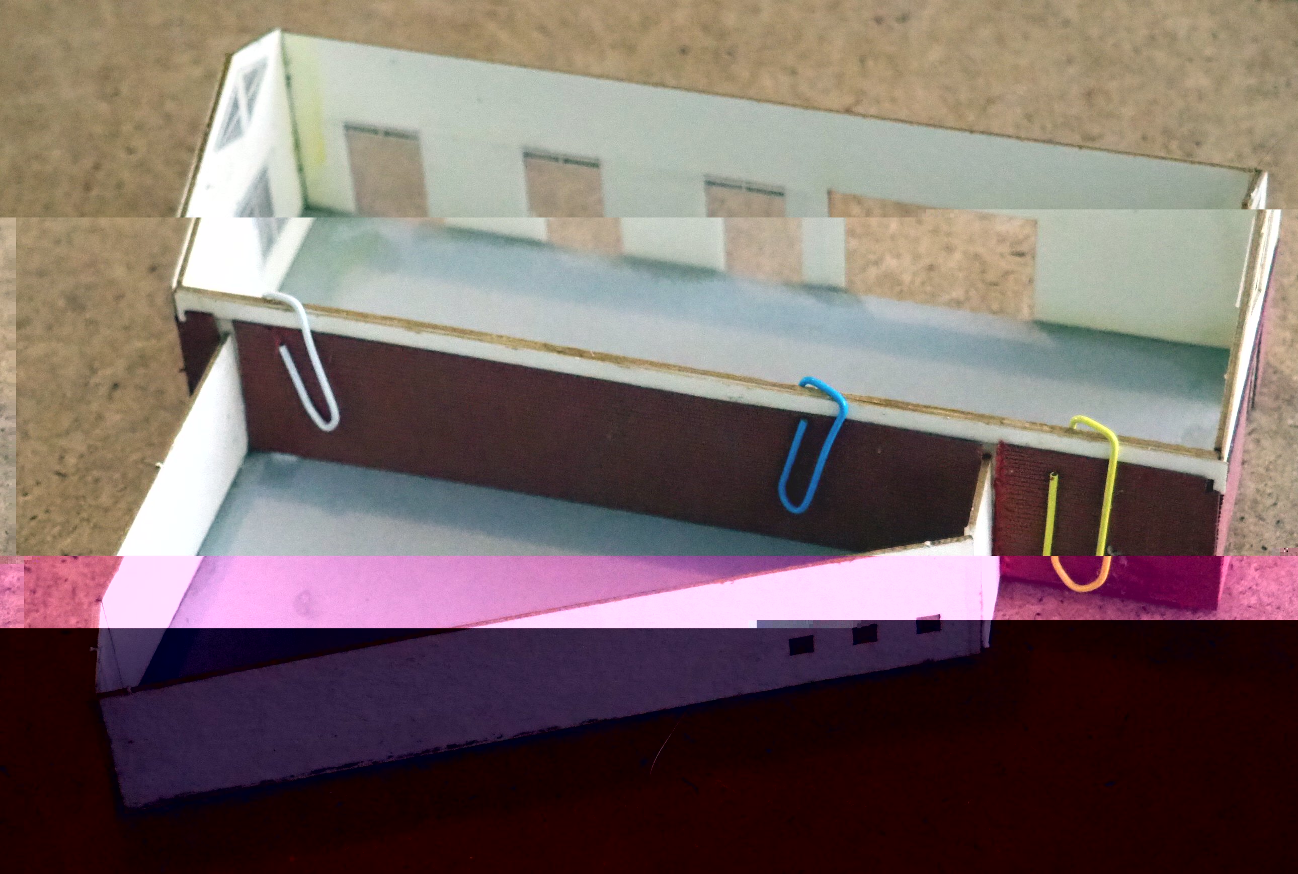

Bouwfase 1
Bouwfase 1
Bouwfase 1.JPG (922.77 KiB) 6227 keer bekeken

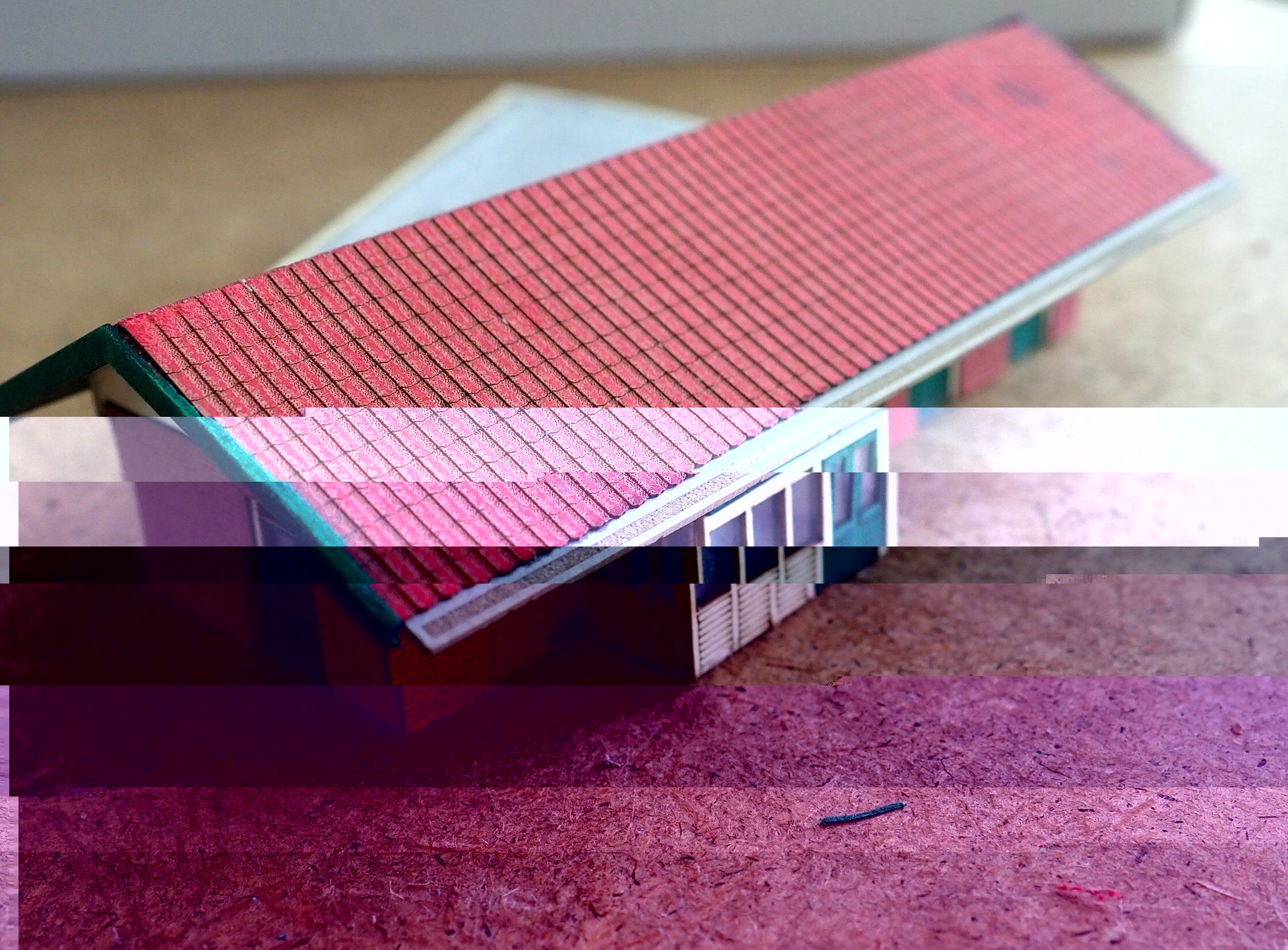

Zijkant
Zijkant
Zijkant met uitbouw.JPG (663.27 KiB) 6227 keer bekeken

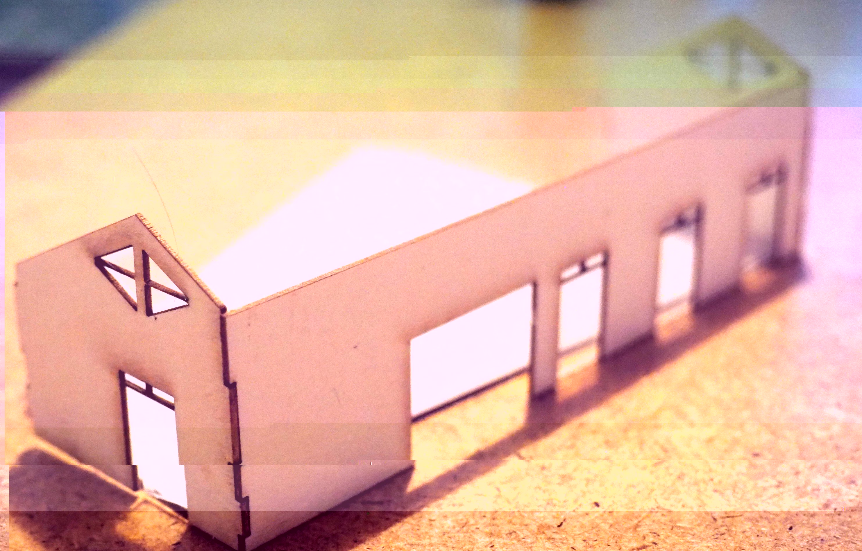

Ruwbouw
Ruwbouw
Ruwbouw 3.JPG (703.76 KiB) 6227 keer bekeken

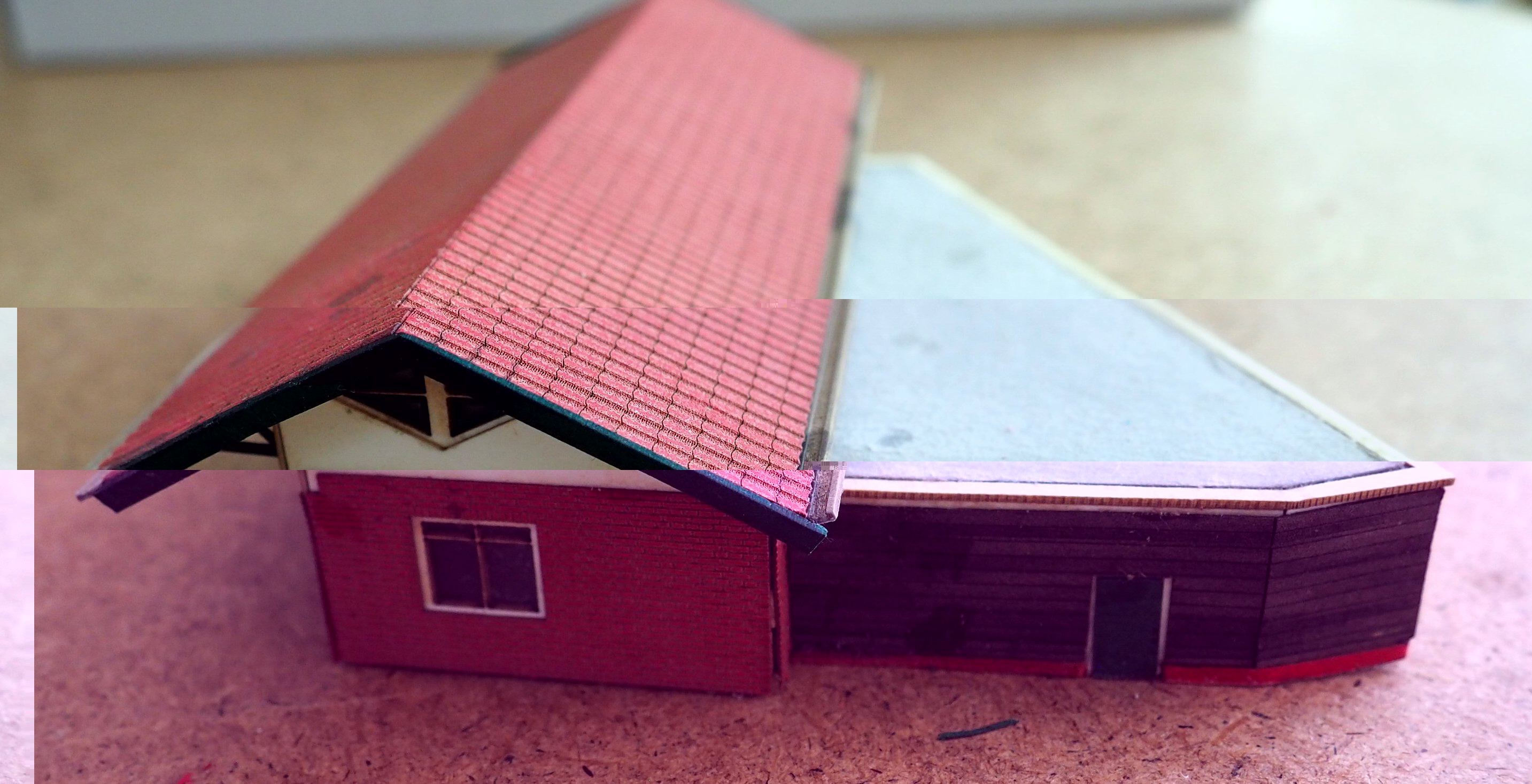

Zijkant 2
Zijkant 2
Overzicht zijkant.JPG (451.15 KiB) 6227 keer bekeken

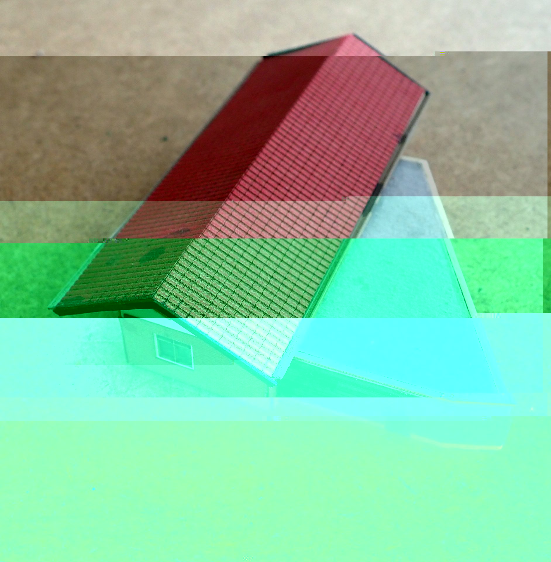

Top aanzicht
Top aanzicht
Bovenaanzicht .JPG (637.96 KiB) 6227 keer bekeken

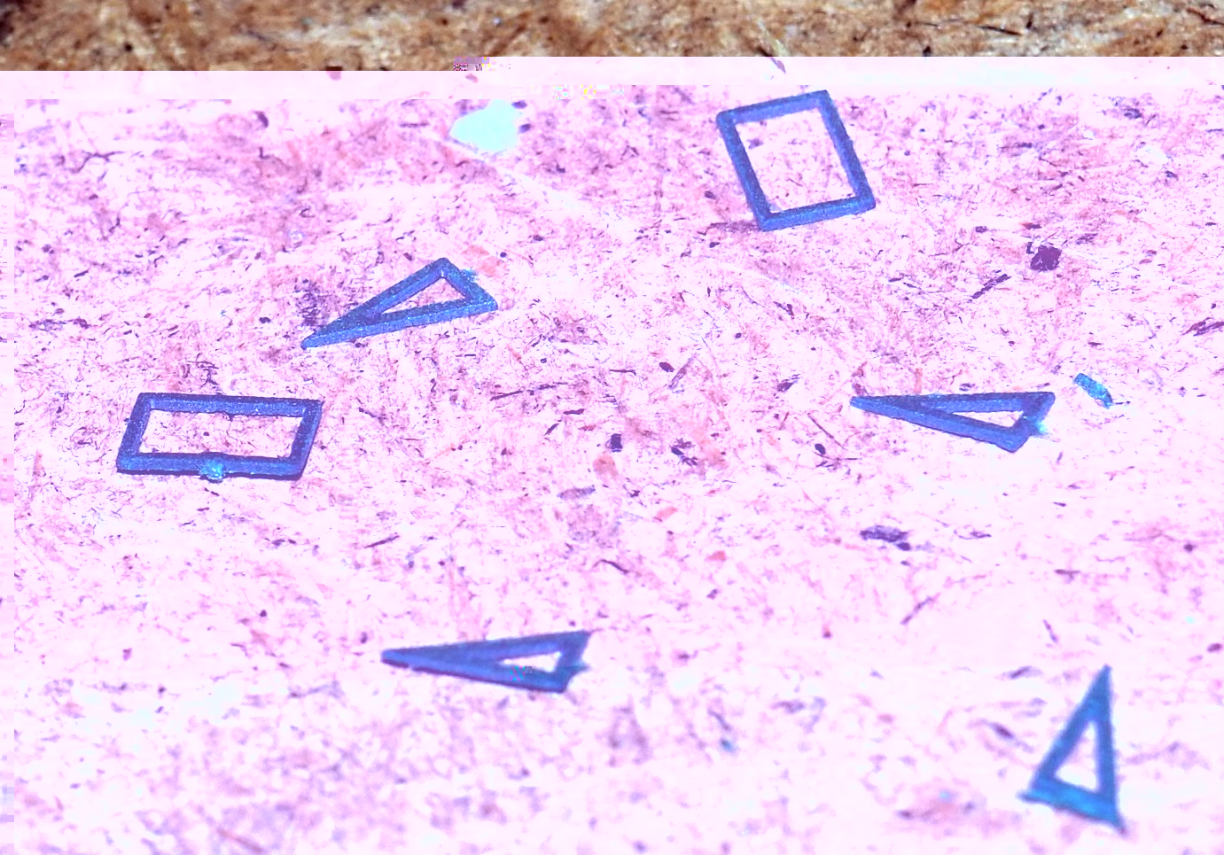

Hele keline onderdelen gelaserd
Hele kleine onderdelen.JPG (387.23 KiB) 6227 keer bekeken
