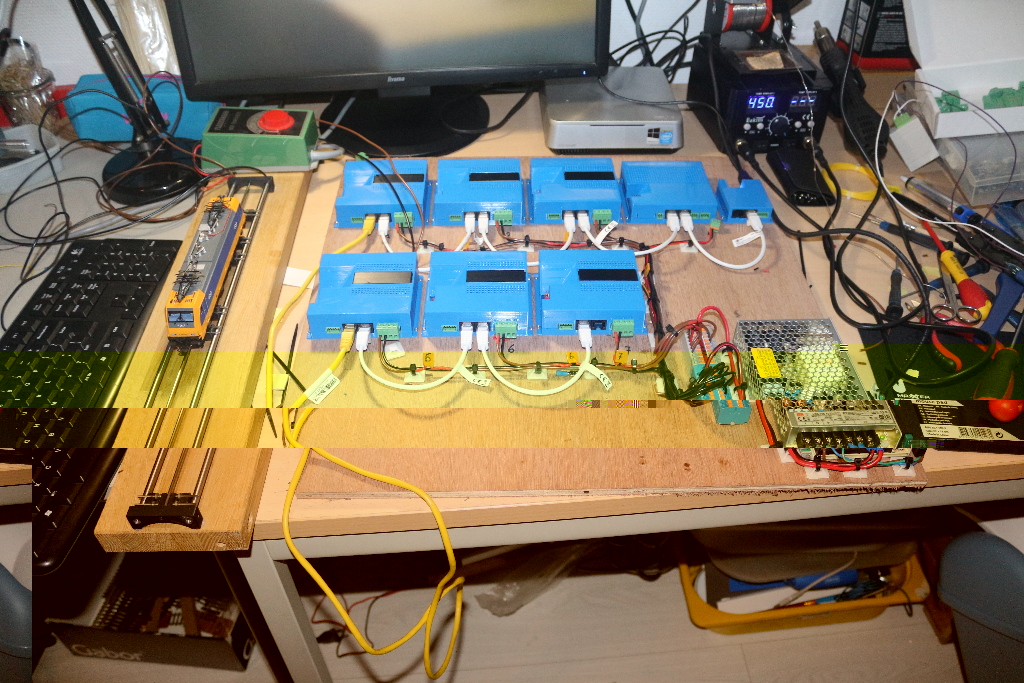

Beste Bas
Ik rijd ook met dinamo en ik heb alle modules in een centrale kast zitten.
Vanaf de tm 44 ga ik met o,75mm naar de rails.
De langste lengte die er aan hangt is 6,5 meter.
Ik rijd er nu een aantal maanden mee een het werkt perfect.
Geen spooktreinen, treinen worden goed gedetecteerd , snelheden zijn perfect.
Iedereen verklaarde mij op een ander forum voor gek dat ik een centrale kast gebruikt en met zulke lengtes draad werkte.
De voeding van de tm 44 en oc 32 heb ik beschermd met ieder een eigen zelf herstellende zekering.
Ik gebruik 1 centrale voeding van 16 v 10 amp.
- IMG_5357kl.JPG (459.18 KiB) 5351 keer bekeken
