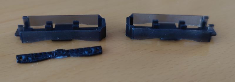

Ook voor de draaistellen nieuwe houders gemaakt waar straks op de zijkant de DE1/2 scheenplaten van Pieter worden aangebracht, voor de broodnodige DE look.
Ook de schortplaten nog even getekend zodat deze straks op het chassis gezet kunnen worden. Het definitieve chassis laat ik in metaal printen voor gewicht en geleiding van de massa. En mijn 3d-printer kan de details op de schortplaten wat beter printen.

Druk bezig geweest om te kijken of een goed rijdend onderstel is te maken alvorens met de kappen te beginnen.
Heb afgelopen tijd een aantal proefprinten en tests gedaan en volgens mij heb ik nu alles op de rit om een goed rijdend onderstel in elkaar te zetten
Heb nu dus een bodemdeel, schortplaten, motorhouder, gewichtplaatje, twee draaistel afdichtingen, twee minitrix draaistellen, twee Minitrix contact plaatjes, LaisDcc Next 18 insteekprint, tramfabriek motor, wormwiel van Minitrix motor en de scheenplaten van @Pjotr, het vliegwiel, printje van de BR 216 voor stroomdoorvoer ontbreken nog op de foto.
Hier de ombouw van de draaistellen tot een DE draaistel, het omzetten van de scheenplaathouder en deze vervangen door een zelf geprint exemplaar, vervolgens op de zijkant de DE scheenplaten aangebracht.
