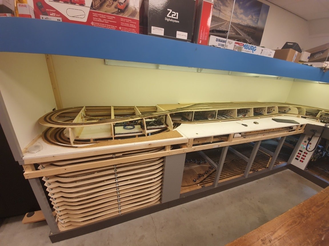

Vanavond ben ik bezig geweest om het schaduwdeel af te dekken met plexiglas. Ik wil voorkomen dat er veel stof op de baan komt en daarom heb ik gekozen voor afdichting met plexiglas.
Ik heb daarvoor 4mm plex op maat besteld om alle vakken op te vullen. Om overal snel bij te kunnen bij calamiteiten, want die zijn er regelmatig, heb ik ervoor gekozen om met magneetstrips de bevestiging te voorzien. Bij een duitse site (@arnaud gaf me de tip) heb ik metaalband en magneetband besteld en hier stukjes van op maat geknipt. Op plekken waar ik de band niet kon plaatsen heb ik snappers gebruikt. Om de platen makkelijk eraf te pakken, heb ik kastknoppen gehaald bij de Gamma.
Hier het resultaat:
Afbeelding20210804_001151 by Martin Domburg, auf Flickr
Afbeelding20210804_001157 by Martin Domburg, auf Flickr
Afbeelding20210804_001214 by Martin Domburg, auf Flickr
Afbeelding20210804_001208 by Martin Domburg, auf Flickr
Afbeelding20210804_001202 by Martin Domburg, auf Flickr
Morgenavond ga ik de daglicht verlichting monteren :)

Hier een mooie update van de baan. Ik heb de werkzaamheden die ik wilde doen achter de rug en kan vanaf nu gaan focussen op de technische installatie van het depot.... Dat zijn de laatste meters voordat een periode van 10 jaar bouwen klaar komt en overgaat op scenery bouwen...... pfffff
Wat heb ik gedaan?
Als eerste werkverlichting aangebracht boven de baan. Ik heb hiervoor daglicht lampen gebruikt, met een lichtsterkte van 6400K. Het zijn ledbars van 120 cm lang die ik in de baan heb geplaatst onder de frieslijst.
