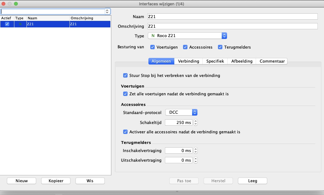

1) Bij de interfaces staan bij besturing alle drie de onderdelen aangevinkt!
2) Wat betreft de instellingen in iTrain, die zijn dezelfde als in de Z21 app.

door Henk
Hoi Ton,
Ik probeer met je mee te denken, daarbij ben ik expliciet benieuwd wat je in deze velden hebt staan:
