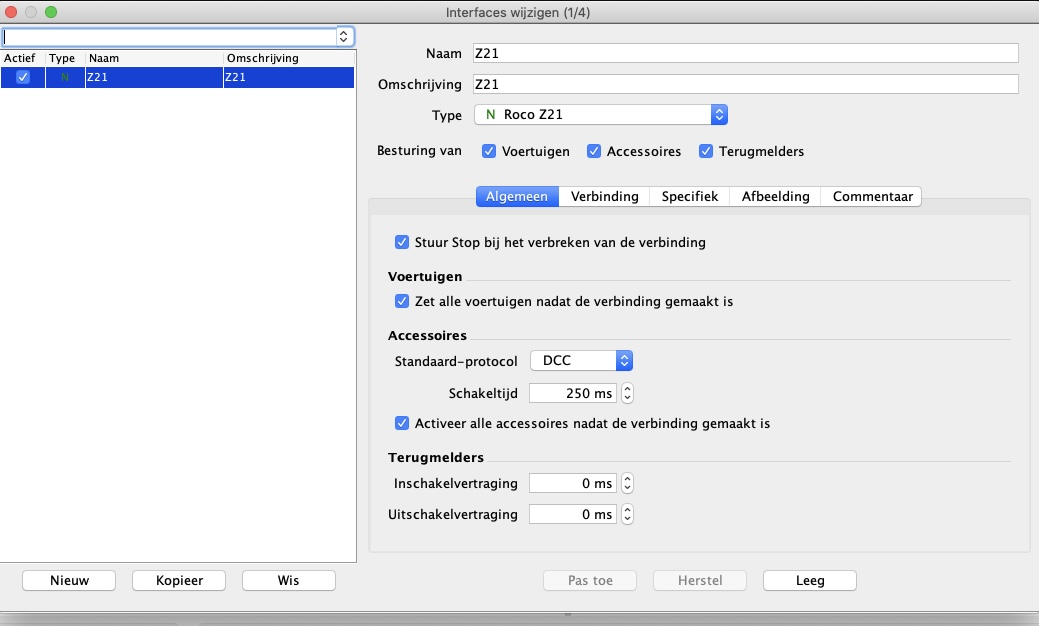

Hoi Ton,Ton55 schreef: 07 okt 2021, 16:23 Op de tablet via de Z21 app werkt alles prima, maar via iTrain niet! Als ik bijvoorbeeld wissel 5 overzet in iTrain, dan gaat wissel 17 over!
Je triggert mij met deze zin. Twee vragen:
1) Welk decoderadres heeft het wissel in iTrain?
2) Hoe staan je instellingen in iTrain als je klikt in het menu 'Wijzig' -> 'Voorkeuren' -> 'Interface' en dan bij 'accessoire-adressen'?

En wat staat er in iTrain (zie de twee vragen)? Mogelijk ontstaat daar namelijk nog een mismatch.

Henk,
1) Bij de interfaces staan bij besturing alle drie de onderdelen aangevinkt!
2) Wat betreft de instellingen in iTrain, die zijn dezelfde als in de Z21 app.

Hoi Ton,
Ik probeer met je mee te denken, daarbij ben ik expliciet benieuwd wat je in deze velden hebt staan:
- itrain_adressen.jpg (24.66 KiB) 12248 keer bekeken
- itrain_wissel.jpg (29.7 KiB) 12248 keer bekeken
