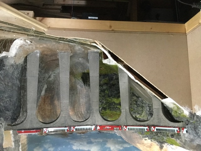

Tet leuk onderwerp om te doen. Ben zelf kleinschalig opnieuw begonnen en oude baan is dus afgebroken. Hierin had ik een zelfgebouwd “Landwasser viaduct” wat ik nog heb liggen. Mocht je interesse hebben dan kan je deze gratis van mij krijgen.
Als idee om te zien wat voor ruimte dit in neemt sowieso te gebruiken.
Landwasser viaduct
Landwasser viaduct
Foto onderste boven?? Kan deze niet draaien.
Stuur maar PB.
Groet Henk

Wat een mooie baan wordt dit.
Ik vraag me af waar je het stijgende viaduct op de kop getikt hebt.
