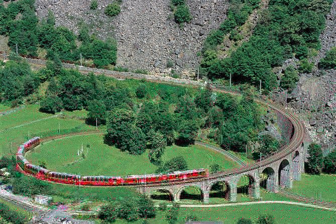

Idee is een n-spoor baan van ong 3m lang met aan weerszijden klimspiralen van de bovenste laag naar een schaduwstation onder de tafel. In het zichtbare gedeelte enkel 2 paradesporen en mogelijk een klein stationnetje. Het moet een echte bergbaan worden met weinig tot geen gebouwen.

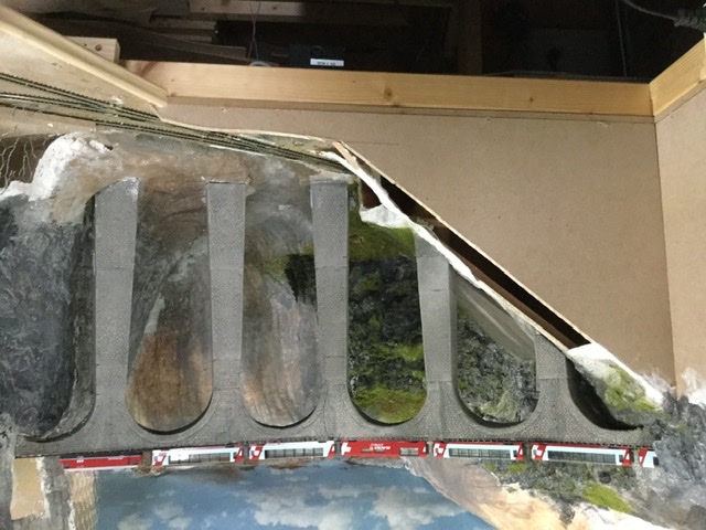

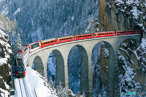

Tet leuk onderwerp om te doen. Ben zelf kleinschalig opnieuw begonnen en oude baan is dus afgebroken. Hierin had ik een zelfgebouwd “Landwasser viaduct” wat ik nog heb liggen. Mocht je interesse hebben dan kan je deze gratis van mij krijgen.
Als idee om te zien wat voor ruimte dit in neemt sowieso te gebruiken.
Landwasser viaduct
Landwasser viaduct
Foto onderste boven?? Kan deze niet draaien.
Stuur maar PB.
Groet Henk
