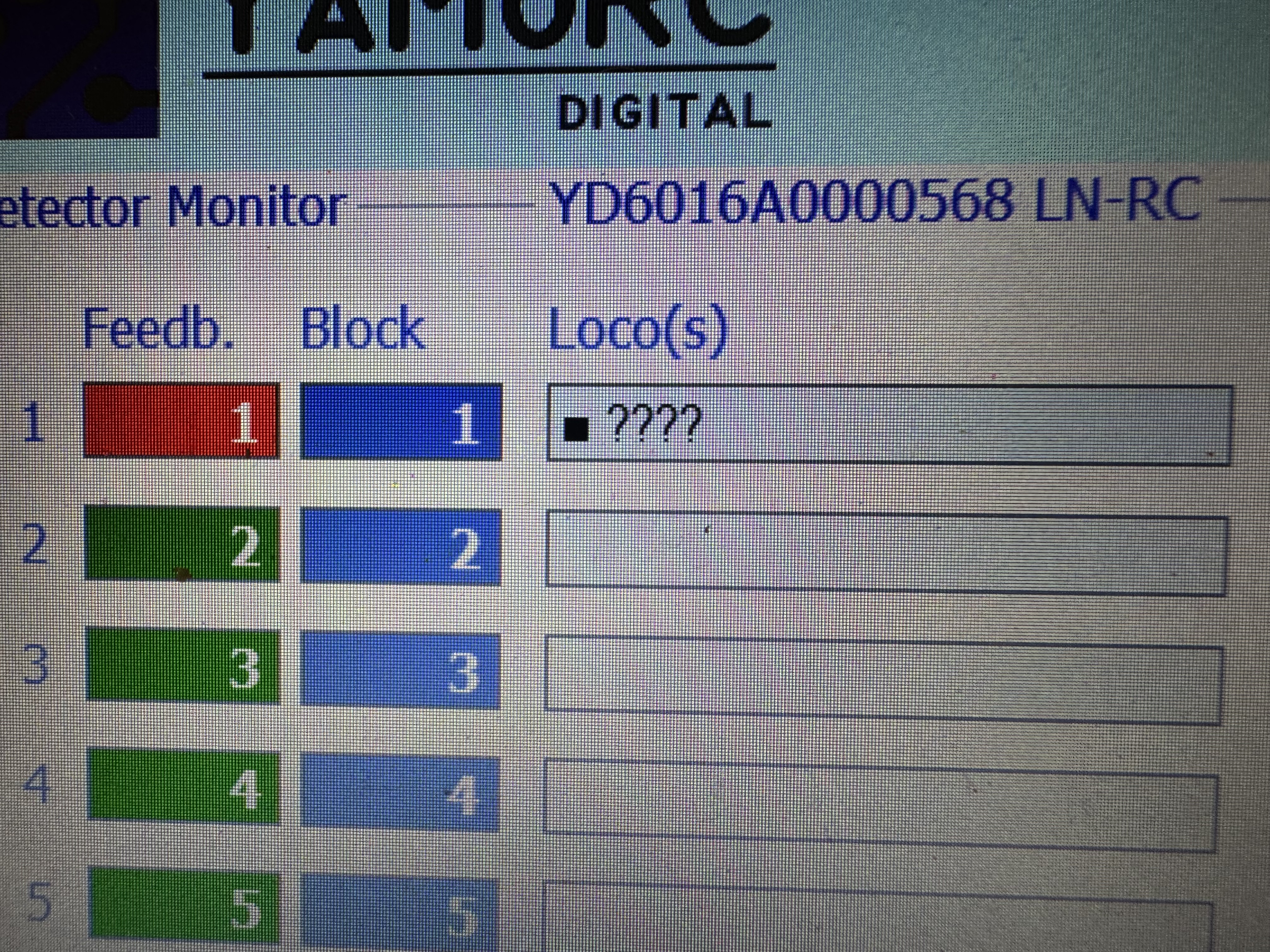

Ik krijg het niet voor elkaar om het adres terug te krijgen via RailCom.
De bezetmelders werken prima maar krijg dus niet het adres terug.

Ik heb ze 2x heel kort zien werken in iTrain maar na het inrijden van een ander block verdwenen ze weer en komen ook niet meer terug.
De YD6016LN-RC zou uit de doos al werkbaar moeten zijn, maar krijg daar al geen terugkoppeling van het adres (wel de bezetmelding) in de Detector Monitor Van de Software van YaMoRC.
Heb ook al verschillende CV aanpassingen gemaakt, maar tot heden geen succes.
Detector Monitor.jpeg (6.36 MiB) 17254 keer bekeken
Wie heeft er meer ervaring mee?

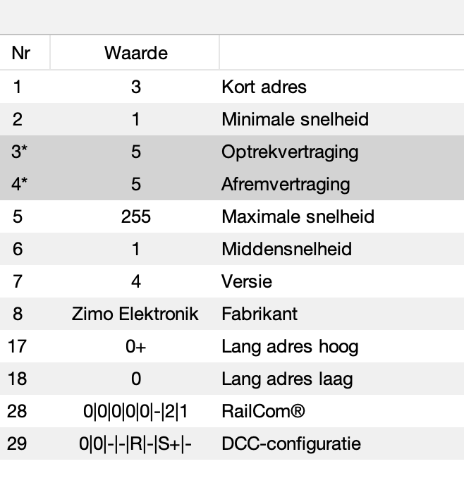

Berichten: 346
Mag CV28 en CV29 ook de numerieke waarde? Ik weet anders niet of mijn interpretatie wel klopt.
Ik gok nu dat CV28 op 3 staat. Dan staan channel 1 en channel 2 allebei aan volgens mij.
CV29 bit 2 is nu niet helder. Maar als die aan staat kan dat railcom detectie in de weg zitten.
Ik begrijp dat je beter niet railcom kunt combineren met de ondersteuning van analoog aan.

@hvdkooij: De waarde van 29 staat op 42 (Analoog staat uit)

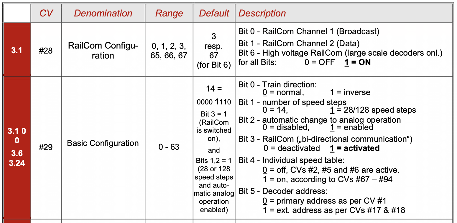

Railcom ondersteuning voor deze decoder staat volgens de handleiding gepland voor software versie 2.00. Volgens je lijstje hierboven zit er versie 4 in je decoder (CV#7).
Ik kan niets met je lijstje bij CV28 en CV29, wat zijn de numerieke waarden?

Hierbij de CV28 en CV29 numerieke waarde.

Ik bedoelde: welke waarde heb je ingesteld op de decoder?

Berichten: 346
CV29 staat op 42 las ik eerder.
Dat is een lang adres met railcom aan en 28/128 stappen. En analoog uit.
Waarmee we nog niet exact weten waar CV28 nu op ingesteld staat en dus niet hoe railcom wordt terug gestuurd. Kun je delen waar CV28 nu op staat?
