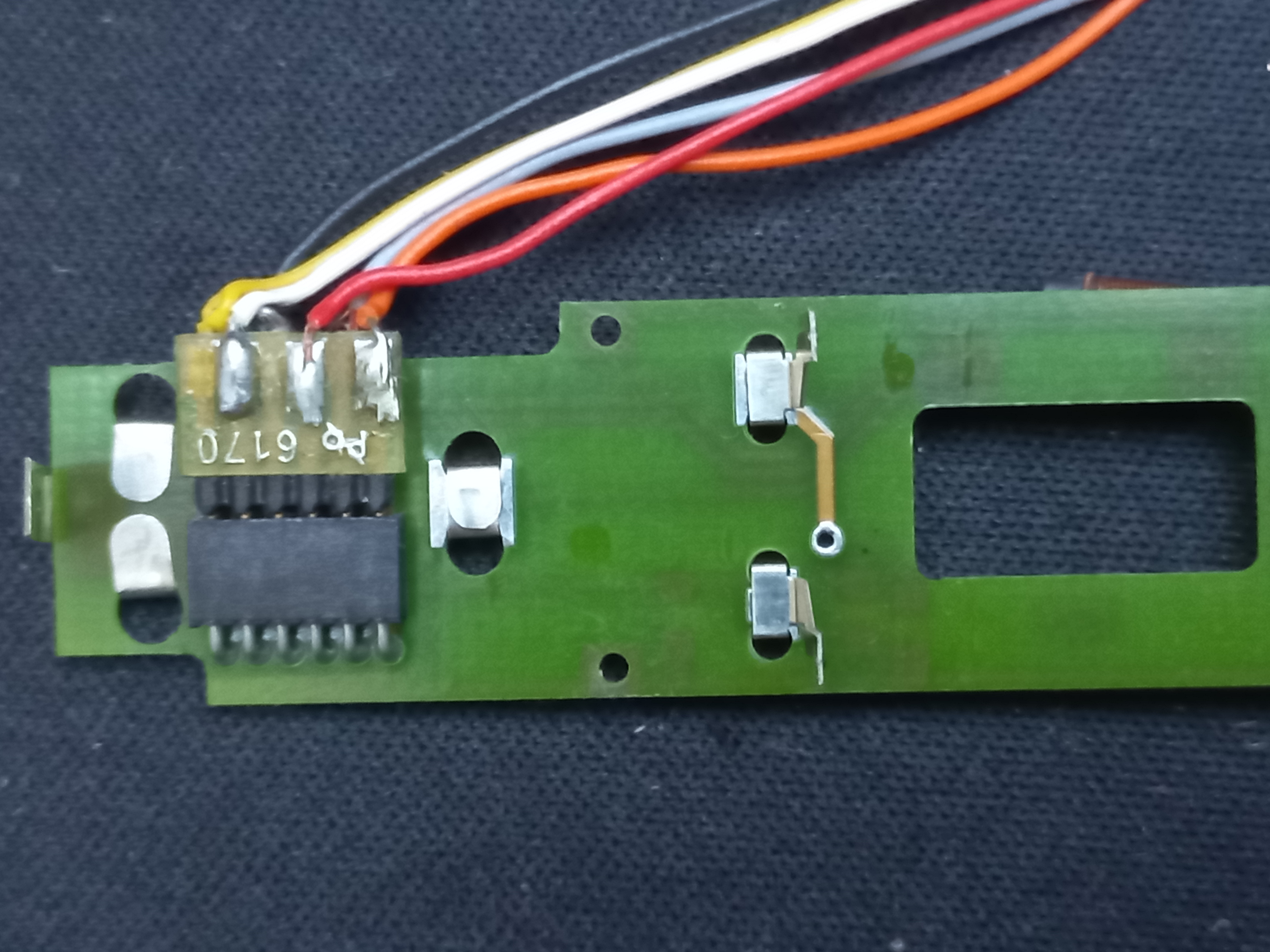

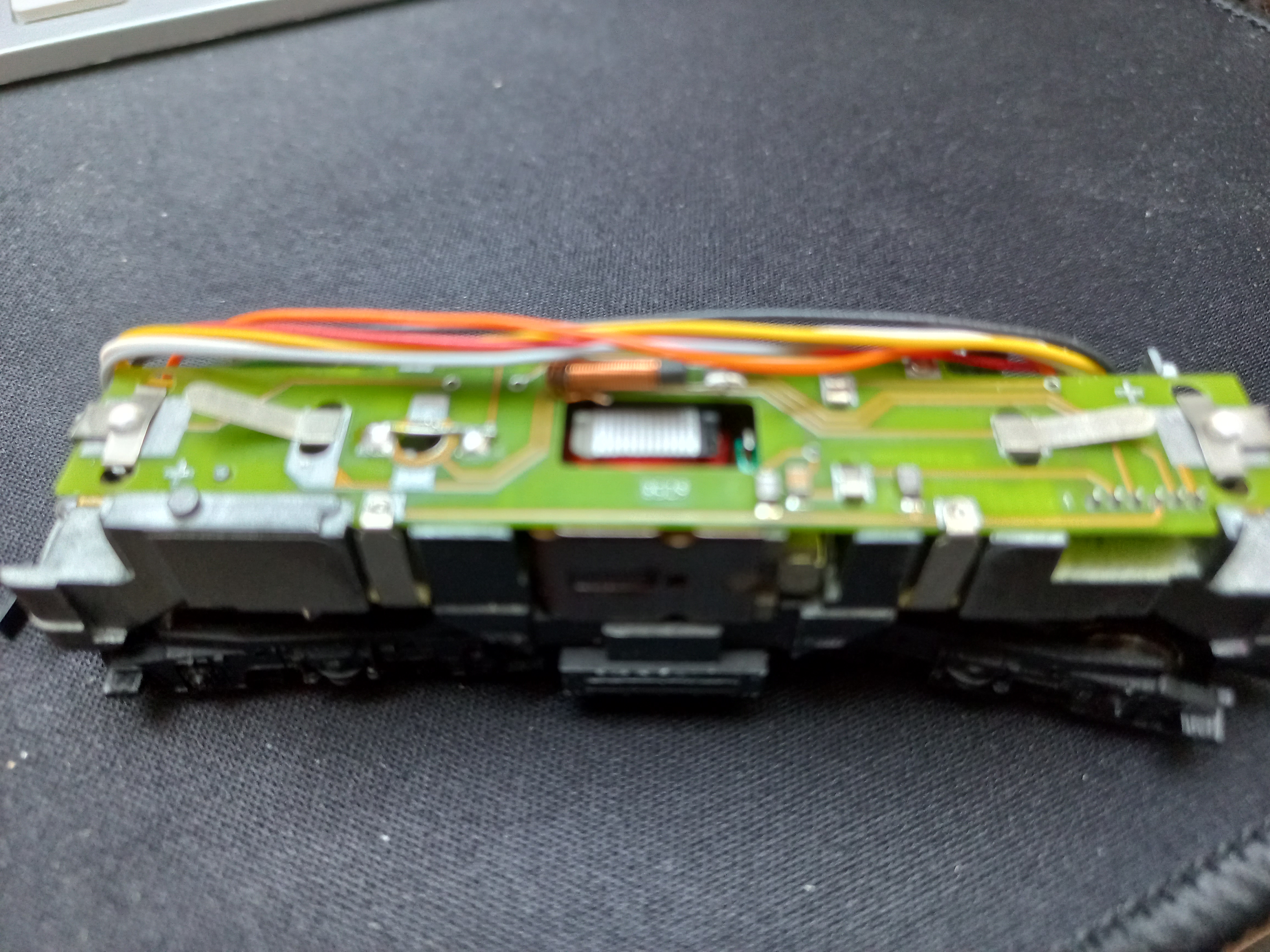

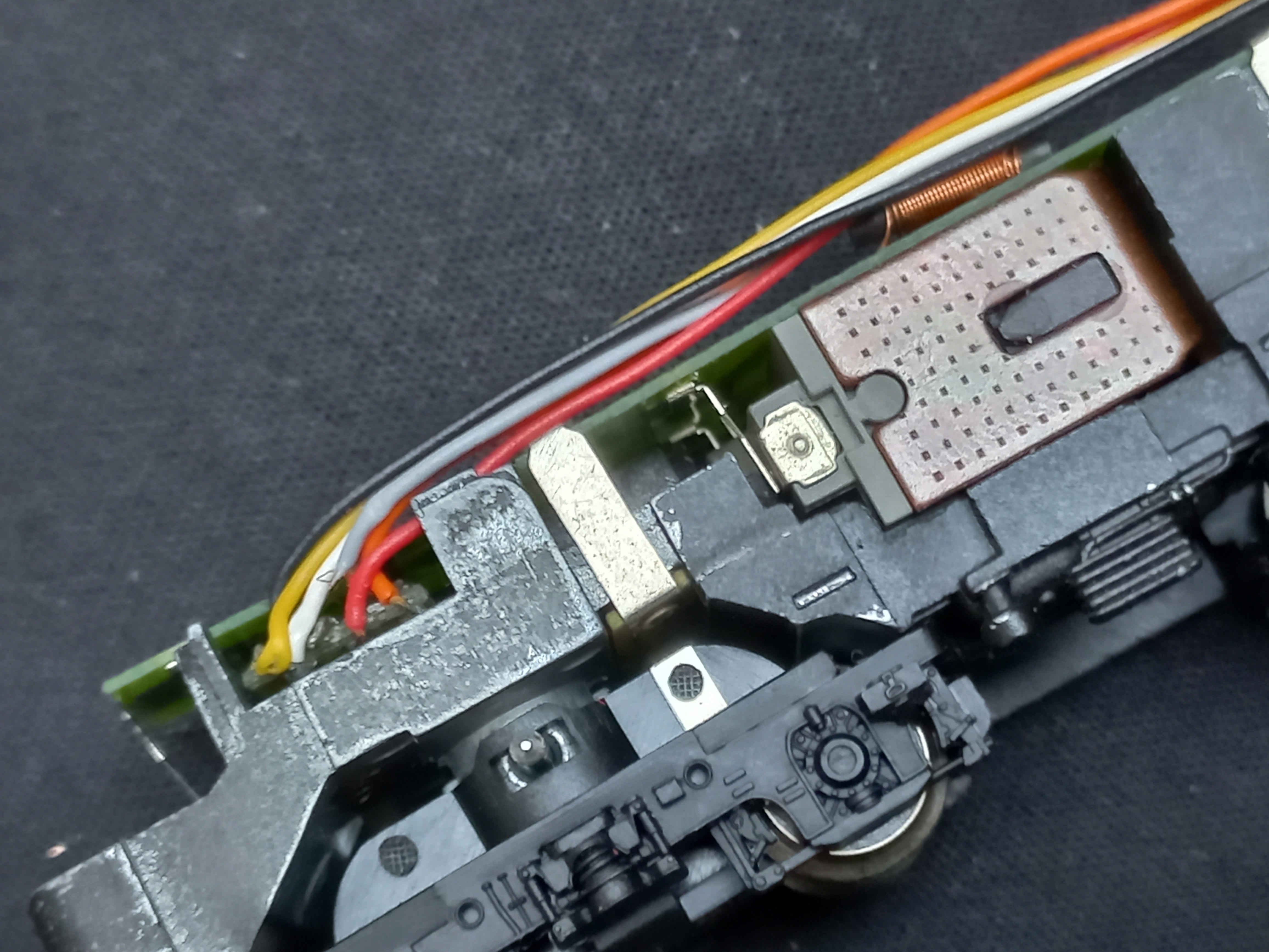

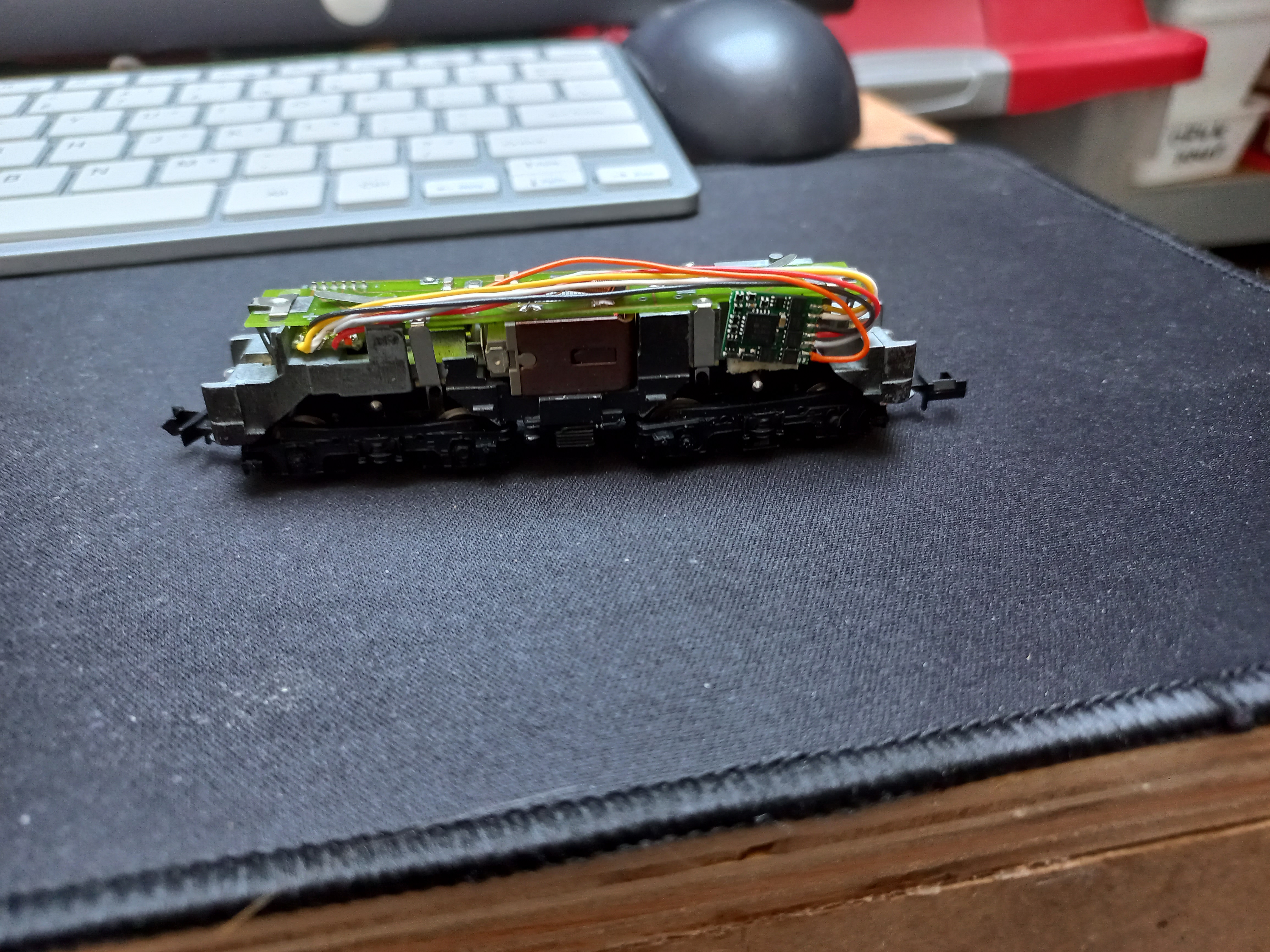

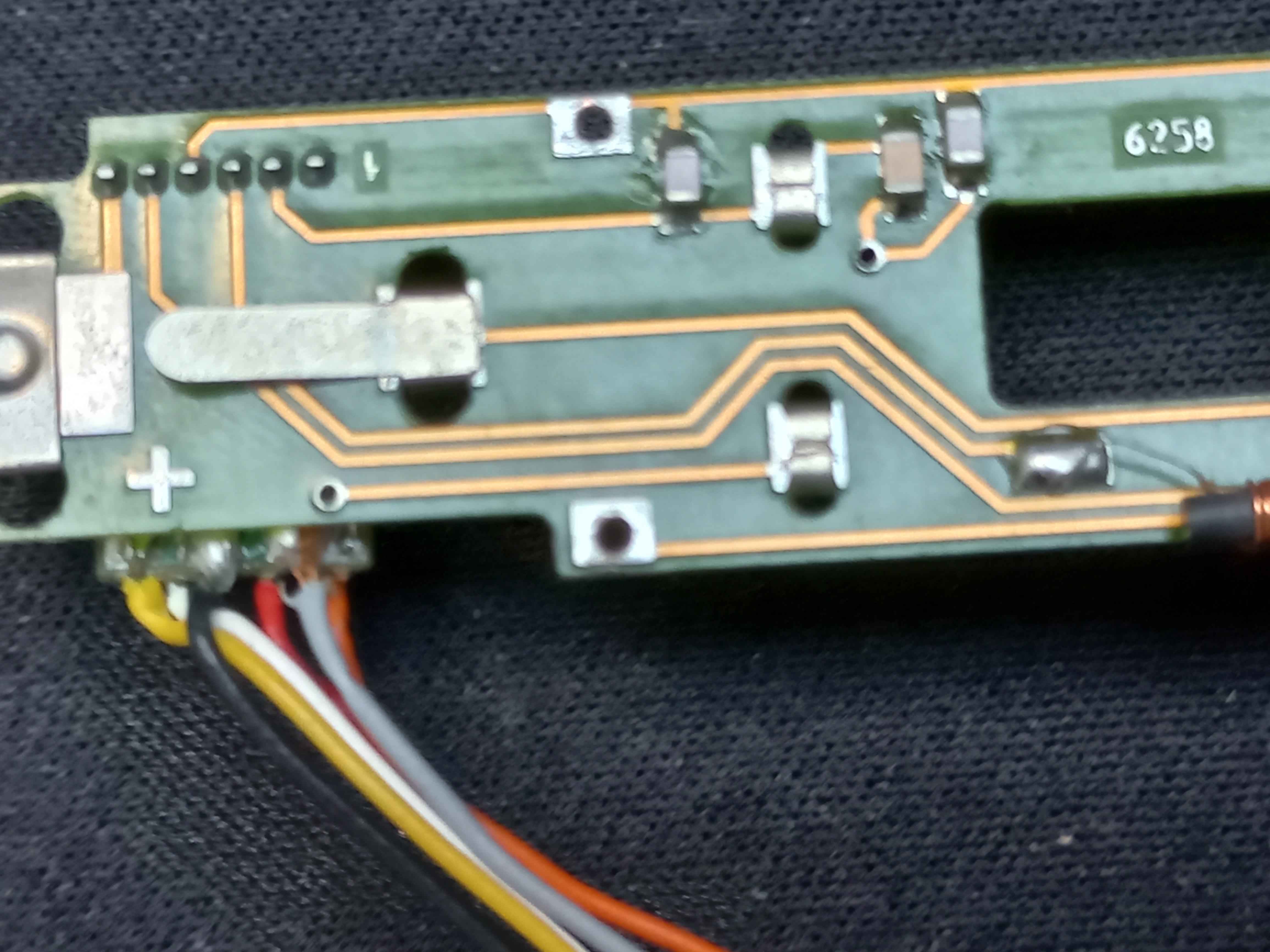

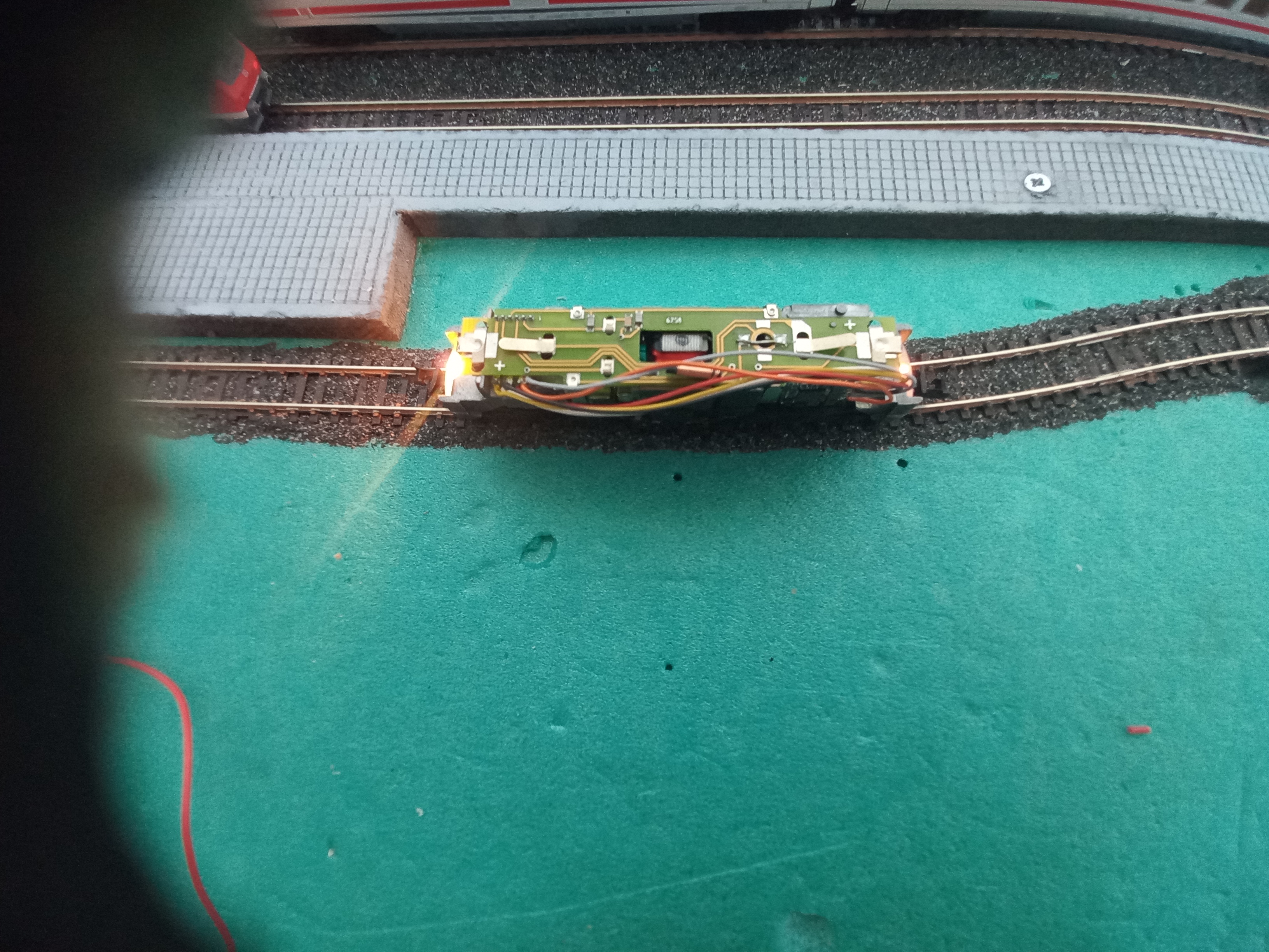

hierbij de foto's van de loc en decoder.

Lijkt mij een Zimo (MX630R). Via deze site is wel een handleiding te vinden.
Maar ook de vraag welke controller je gebruikt en of je het adres weet van de decoder en deze goed in de controller staat.
Als dat allemaal goed is, de stekker van decoder even loshalen. Als het resultaat hetzelfde is, de decoder gaan verdenken.

Maakt de printplaat-motorstripjes wel verbinding met de motor? Of staan deze er vanaf, zodat de motor geen stroom krijgt.
Bij terug plaatsten printplaat willen deze nog wel eens verbuigen en dan geen contact maken met de motor.
