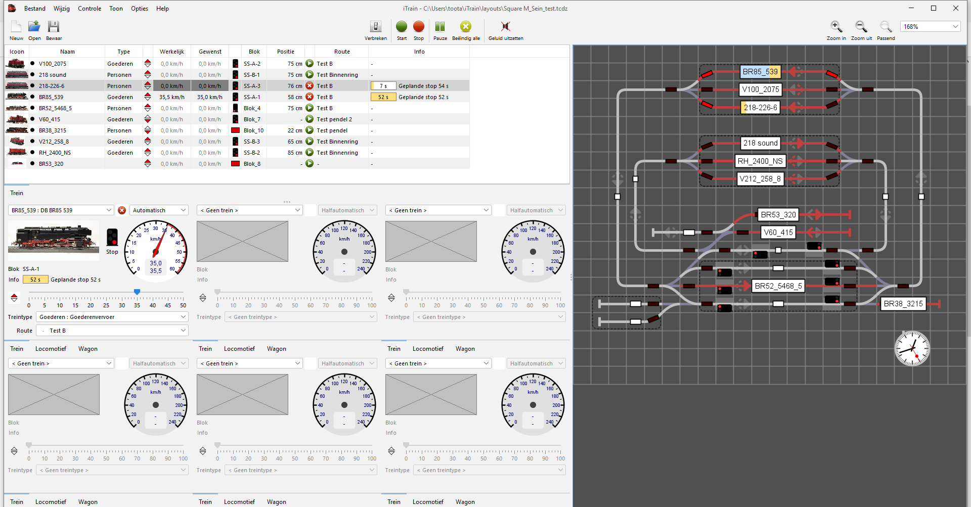

Ik gebruik ook de YD7001 en heb even een printje bijgevoegd.
Hierop zie je de BR52 op spoor CS2 staan terwijl er geen melder brandt.
Zodra ik er echter mee ga rijden doen ze het wel.
Deze situatie is intstaan nadat ik van de rbus naar de t buh ben geswitched.
en dat begrijp ik even niet.
Gerard
