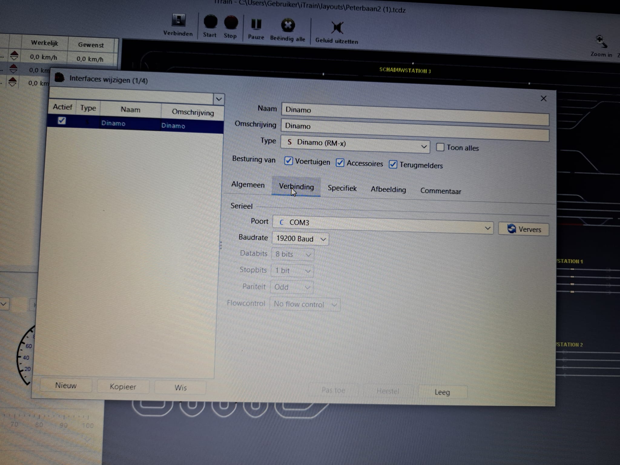

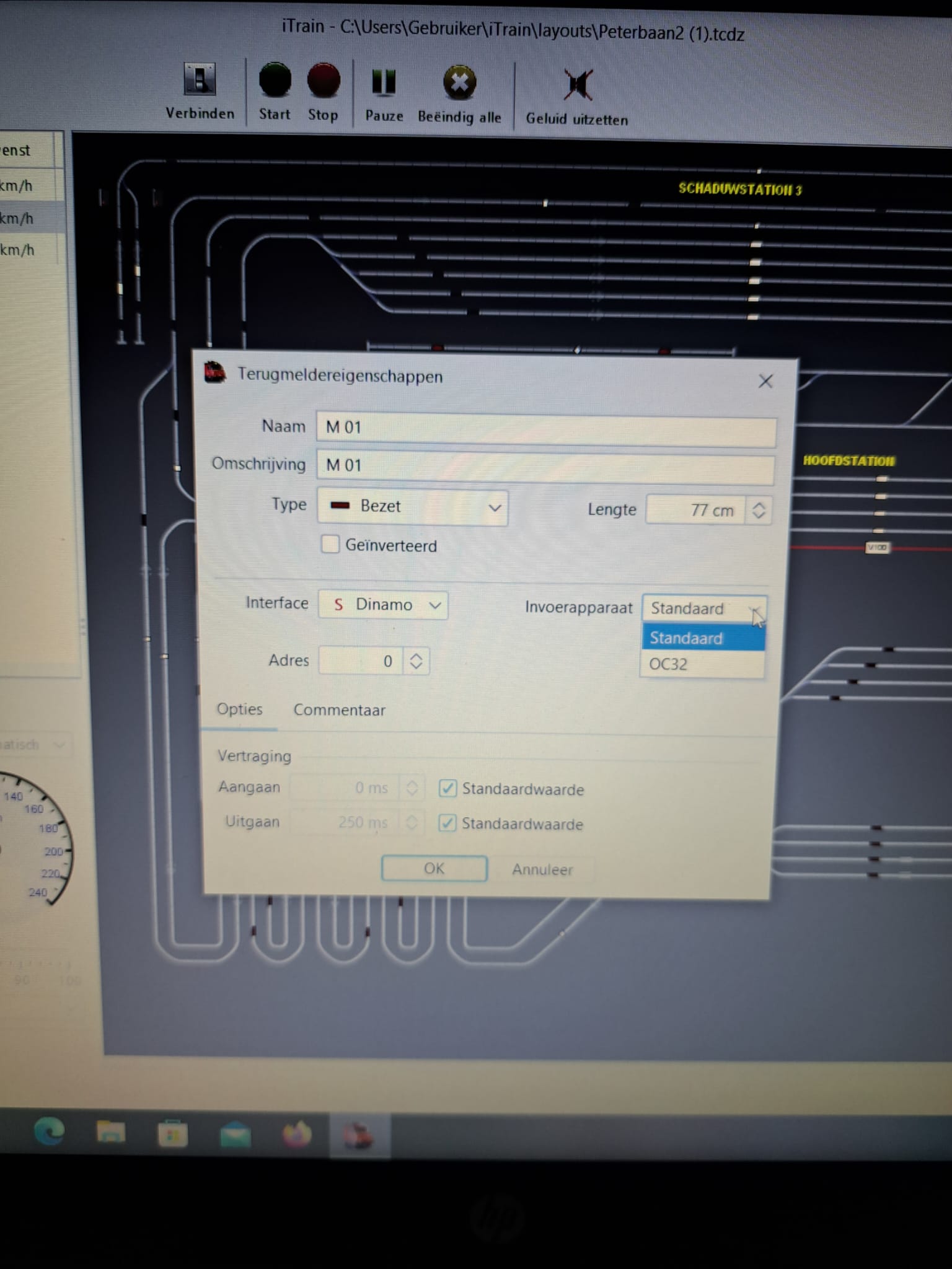

Ik help een modelspoorvriend met het overzetten van zijn N-spoorbaan van Koploper naar iTrain. De baan is bijna 20 jaar oud met de techniek van Dinamo uit die tijd. Nu lopen wij vast met de installatie van de melders. Alle melders zijn op de baan aangesloten op TM-H kaarten. Verbinding met Dinamo via COM3 functioneert goed. Bij het scherm eigenschappen van de melders klik ik aan Interface Dinamo en krijg dan enkel de keuze tussen standaard en OC32. Hoe nu verder? Ik hoop dat iemand ons verder kan helpen. Rob Kiens

In dit geval gewoon standaard.
Alleen klopt je adressering nu niet (0) adressering begint bij bv 1.1
De oc32 is voor wissels, seinen en dergelijken.
